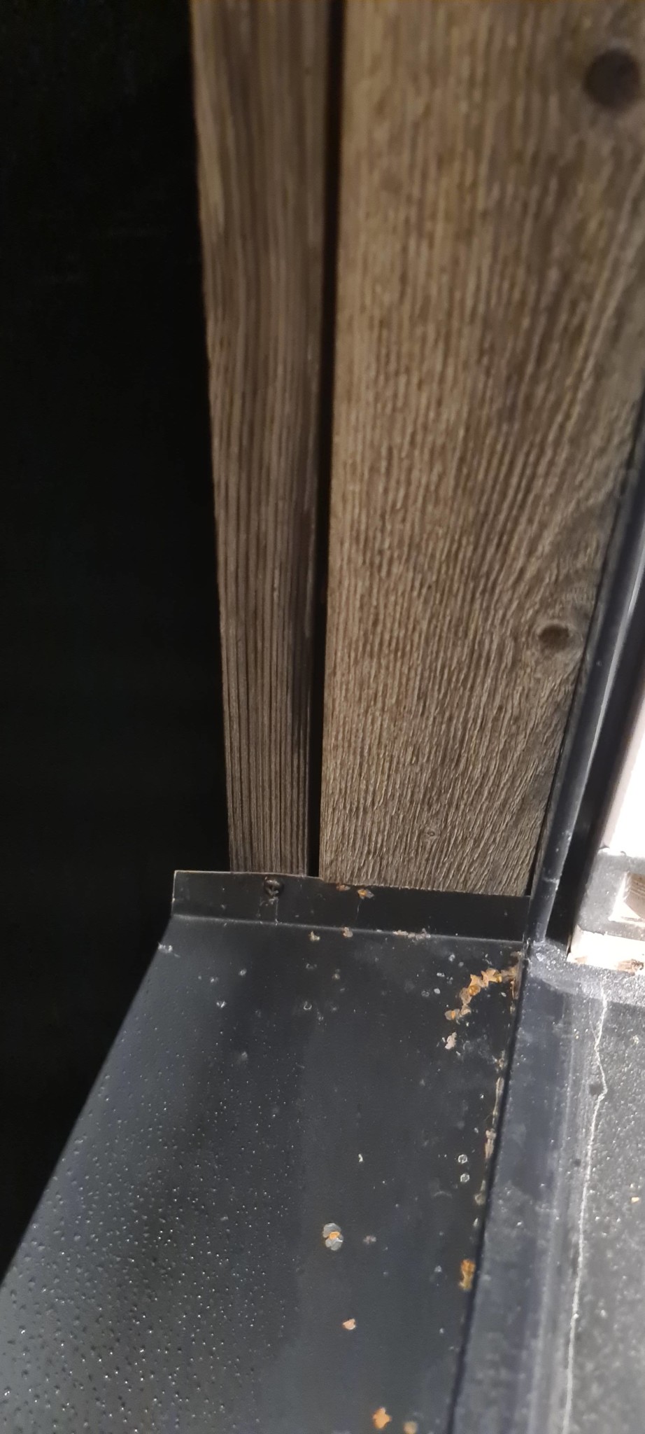

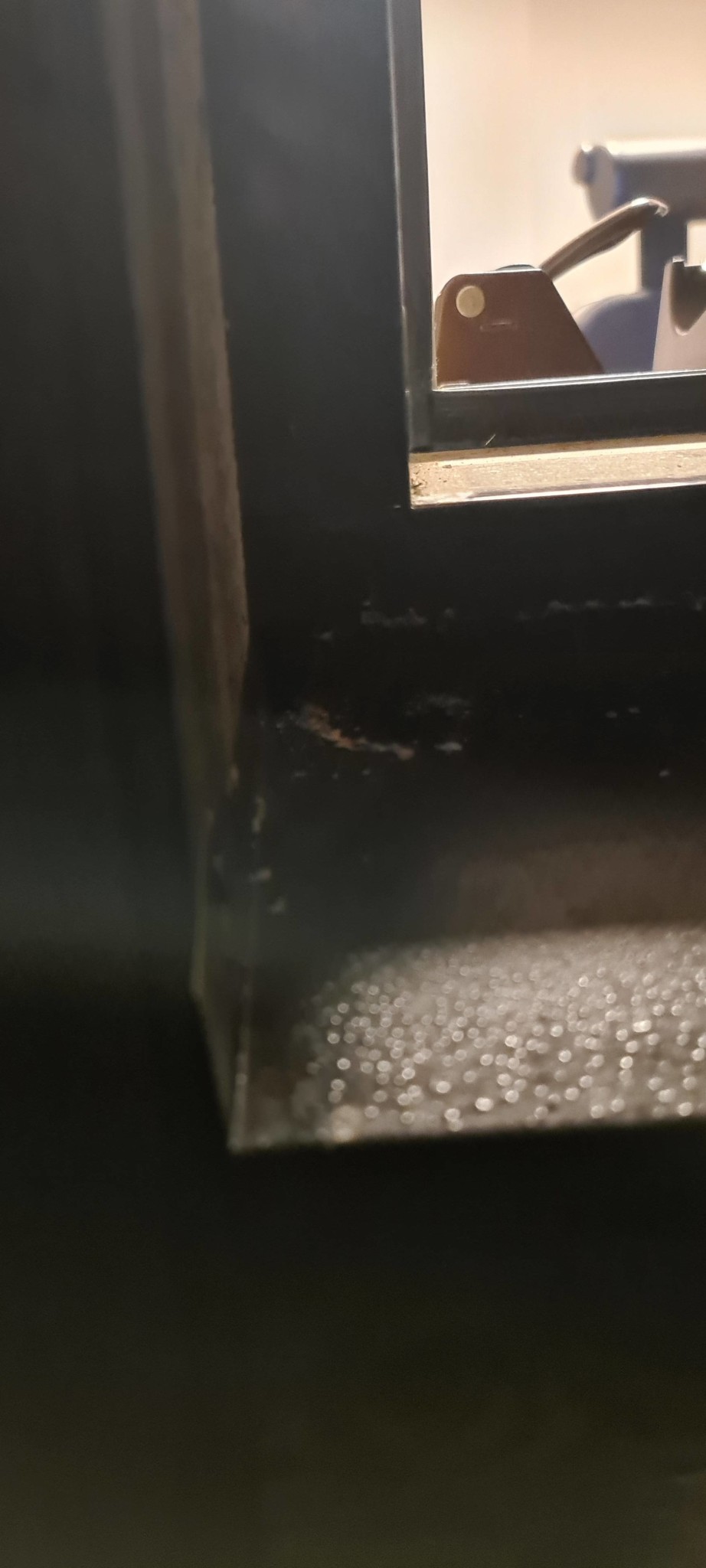

Även jag drabbades av detta problem efter 9 år utan bekymmer. Byggaren menar att problemet orsakas av att vatten letar sig in mellan panel och bläcket på fönstret som sitter på övervåningen. Vattnet letar sig sen ner och rinner ut genom fönstret på nedervåningen. Man menar att det inte är felmonterat men att det ändå kräver en åtgärd på 26 600kr för att det inte ska hända igen. Garbo vill ha självrisk på 0.5 basbelopp och jag får 2800kr i ersättning. Om det inte är felmonterat kan man tycka att det är märkligt att det regnar in? :crysmile: Blir väl att bråka och stångas som vanligt...
Ett vanligt ställe där det kan läcka är i kanterna, blecket är inte monterat så det sitter under och går förbi omfattningsbrädan på sidan, det är s.k otätt mellan bleck och omfattning. Ett foto hur det ser ut är bra.
Så här ser det ut
  • Närbild av en träplanka som stödjer sig mot en svart metallkonstruktion med synliga dammpartiklar.
  • Närbild på en fönsterkarm med synliga fuktskador och mögel.
Jepp , fel montage av bleck, det ska gå in under sidobrädan ( omfattningen ) med uppvik bakom den för att det inte ska rinna vatten mellan plåt och trä, lite av en klassiker med bleck. Sen ska blecket gå in i en skåra på karmen nertill och tätas med tätmassa . Kan gå akut att ha en liten sträng med silikon som tätar till temperärt, men inget lösning i längden, bör göras om så det blir rätt.
