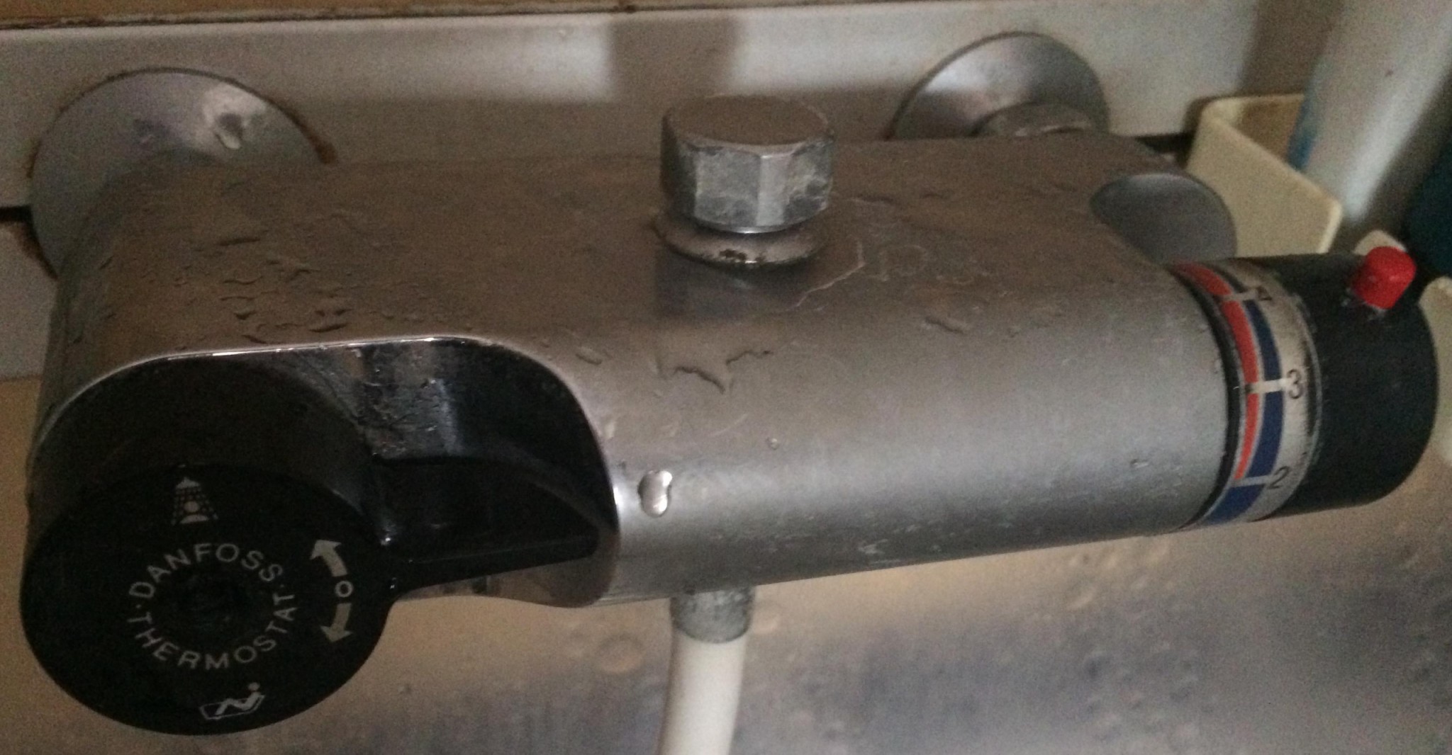

Hej, jag har problem med en allt mer droppande duschblandare, fabrikat Danfoss Thermostat, på baksidan står P-IX/3012/IIB. Den är köpt på Rinkaby rör för ca 20 år sedan, en ganska vanlig blandare, tror jag.
Droppet är vid vänstra vredet (för flödet).
Vad kan jag göra för att åtgärda det, och hur öppnar jag blandaren öht (jag får inte ens loss vredet)?
Om det behövs nya delar, var kan jag hitta det?
Tack på förhand!

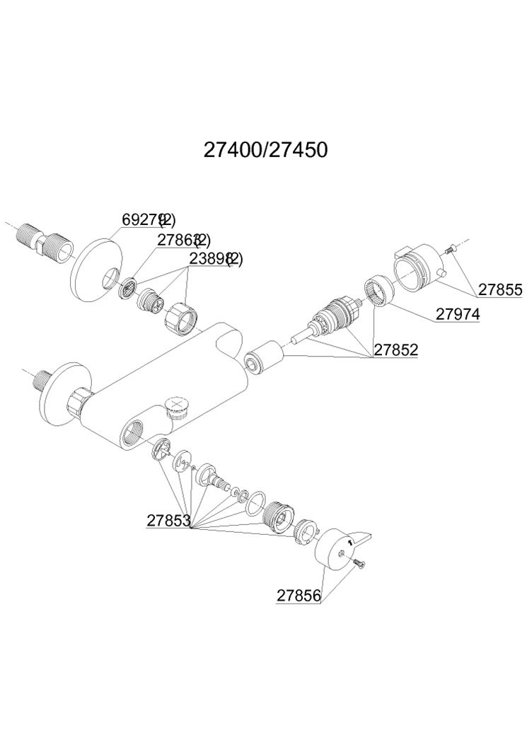

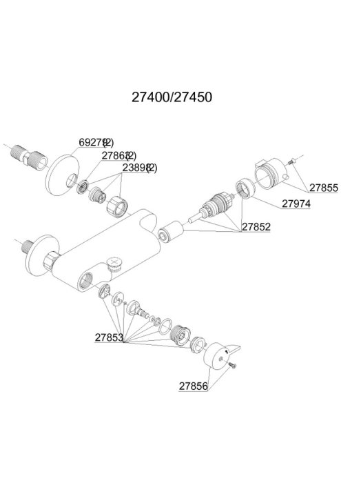

Du har en Damixa-blandare, 27400. (Jag tror krom-varianten heten heter 27450) Och här är sprängskissen, observera skruvarna som håller fast vreden:
http://www.damixa.se/p/1351/Termostater/Termostatblandare

Plocka försiktigt isär alla delar under ditt vred, rengör. Löser sig inte ditt dropp då så skulle jag byta blandaren. Hela delen 27853 finns att köpa men den kostar ju 457:- som den inte är värd på länga vägar. Du får en ny av välkänt märke för dubbla priset av bara reservdelen!
http://www.vvsochbad.se/Reservdelar-Pipar-Damixa--Damixa-TMC-avstaengningsventil-409571.html
