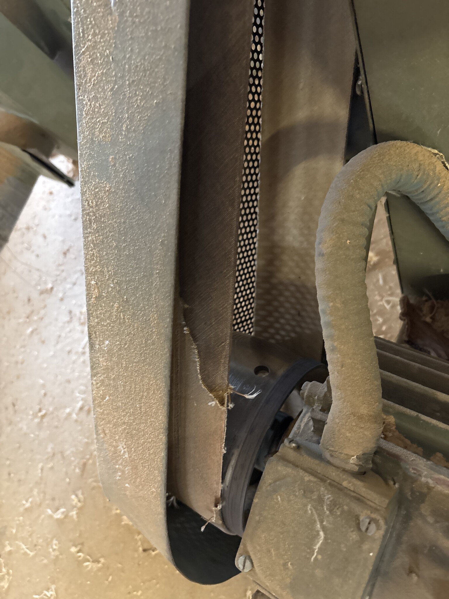

Hej! Jag har en Jonserds planhyvel modell 6832S. Drivremmen är riktigt dålig, så jag skulle behöva köpa en ny. Bredd c:a 85 mm och längd 1750-1800 mm?Vet någon var man få tag på en ny sådan? Mvh Patrik
  • Sliten drivrem på Jonserds planhyvel modell 6832S, infäst i maskinens motor.

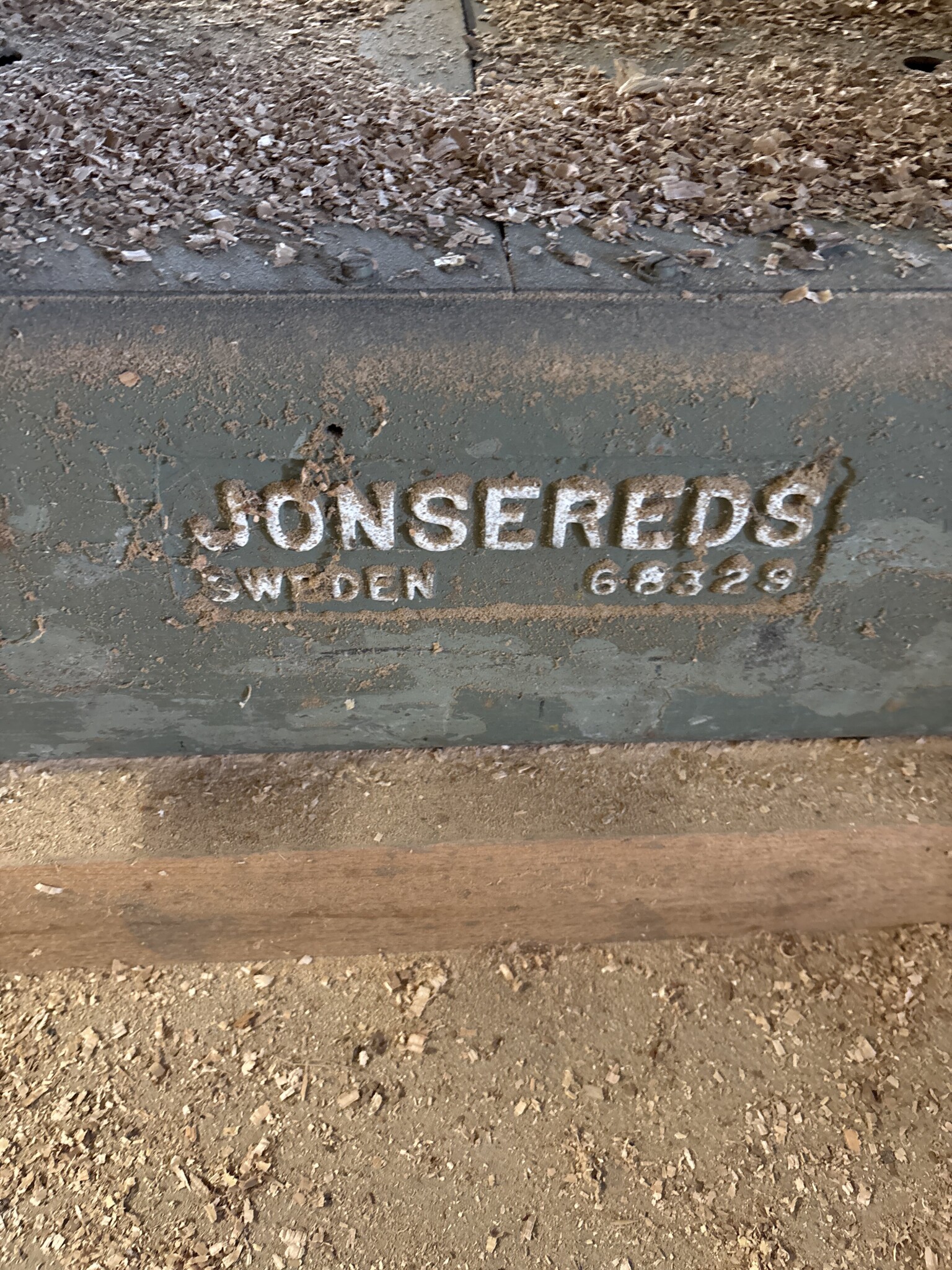

  • Jonsereds planhyvel modell 6832S med sågspån ovanpå.

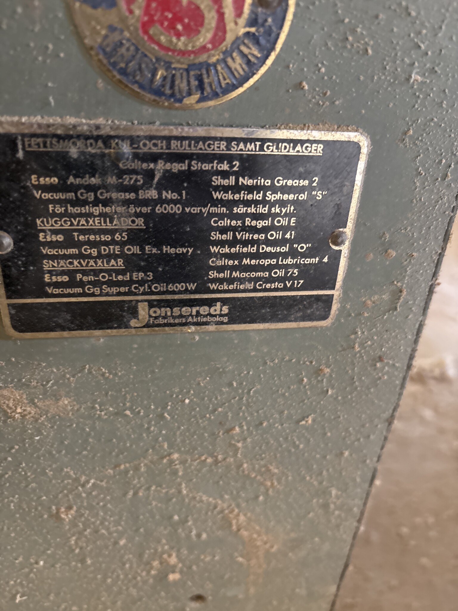

  • Skylt på Jonsereds planhyvel modell 6832S med information om smörjmedelsprodukter.
Troligtvis är den Balatarem och skarvad med ett remlås.

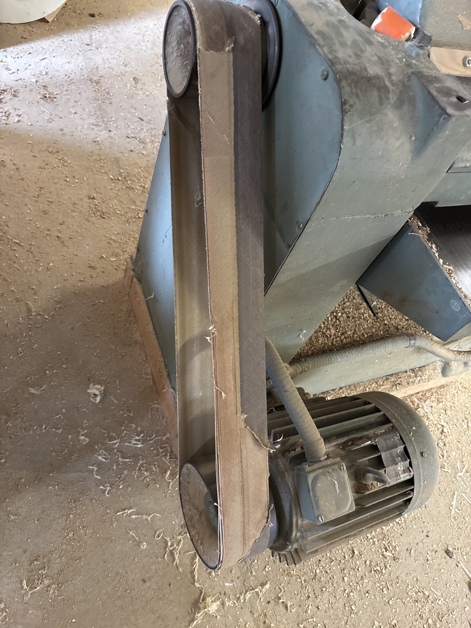

Nej tror inte det,skickar bilder på den igen
  • En sliten slipmaskin med sandpapper och motor, omgiven av träspån på ett verkstadsgolv.
Om den heter Balata när den är utan skarv vet jag inte. Men det är en typ av läderband. Du får mäta dennes runt om exakt. Gör ett märke och gå runt med måttbandet+ bredden på den(kanske även tjocklekkan vara bra ) det är måtten som man beställer eftter. Sök på Köpa balatarem så får du många träffar och ring några stycken,säg då att din inte är skarvad.
