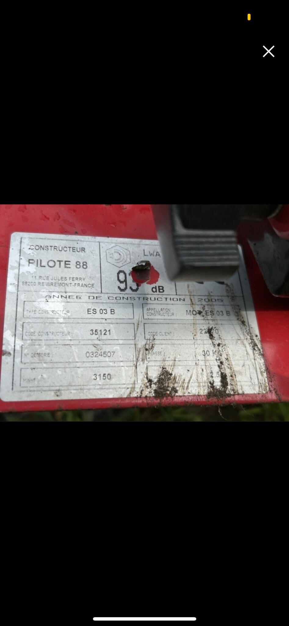

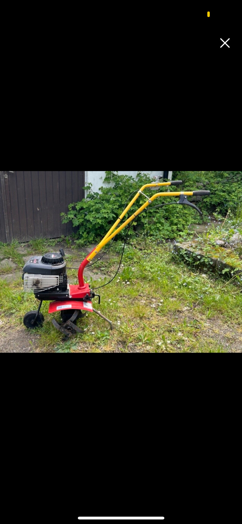

Hej. Någon som vet vad det är för drivmedel på den här. 2-takt? 4-takt?
Tack på förhand En röd och gul jordfräs med motor står på en gräsmatta nära en trädgård.
Etikett på röd maskin med text om tillverkare och specifikationer, samt en del smuts.

Jag har en nästan likadan Klippo/Pilote88 från 2006 eller så, det är en 4-takt B&S 3,5hk motor på den. Den går bra på vanlig 95-oktan mackbensin. Det är väl en oljesticka på den ? På vänster sida, ett litet vred med två små pluppar som stickar ut. Skruva ut den, det är oljestickan. I så fall borde det ju vara 4-takt.

Det ser ut som en fyrtaktsmotor. Det går med mackbensin. Men jag brukar föredra alkylat till småmotorer. Det luktar inte lika mycket.

Har rn liknande. Fyrtaktare.
När jag slutade med mackbensin och gick över till alkylat så blev den mer lättstartad efter vintern och rök mindre när den var kall.

Tack. Då vet jag. Ja det finns en oljedrivna. Bra maskin ändå. Köpte den på auktion.
