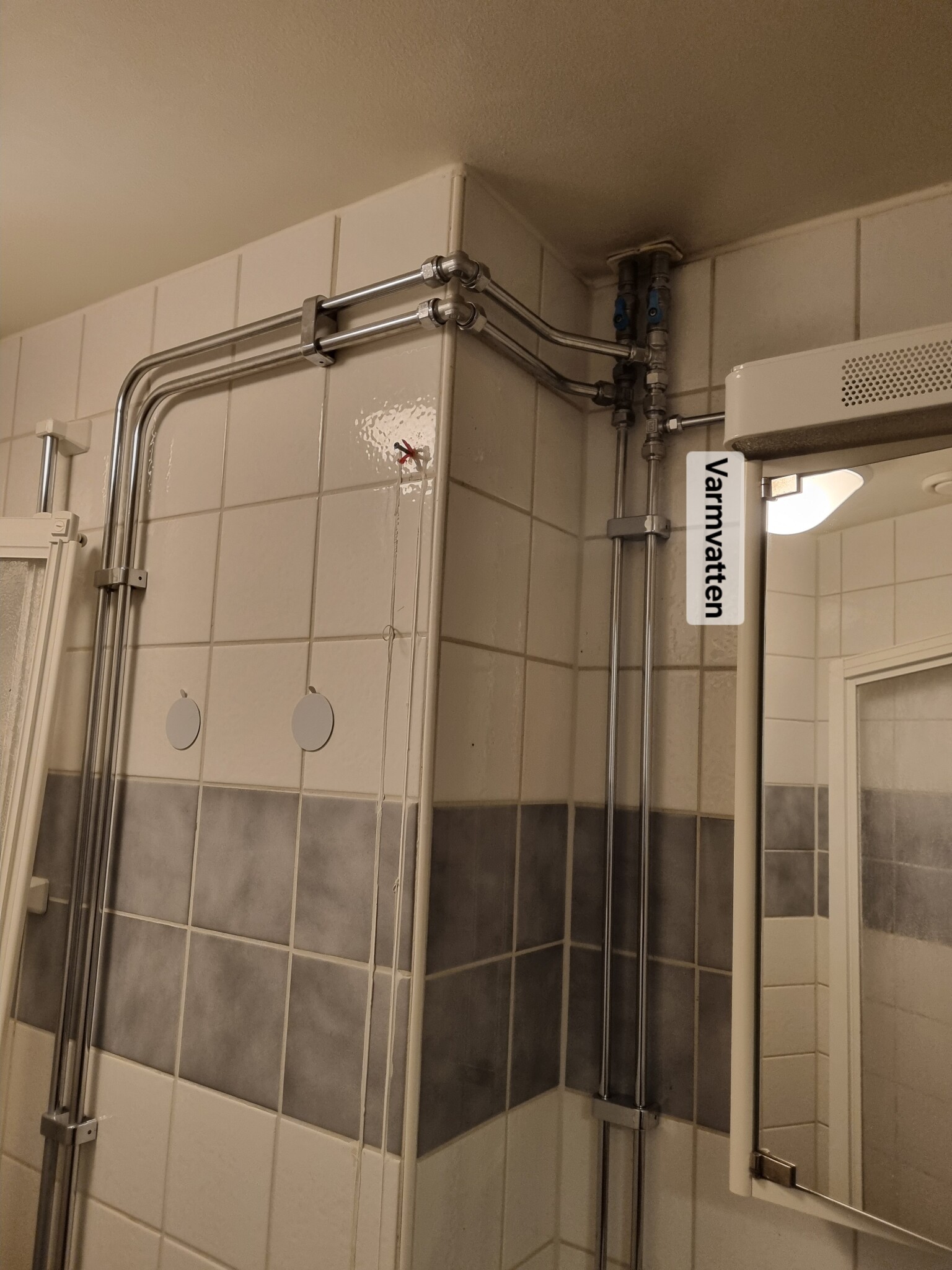

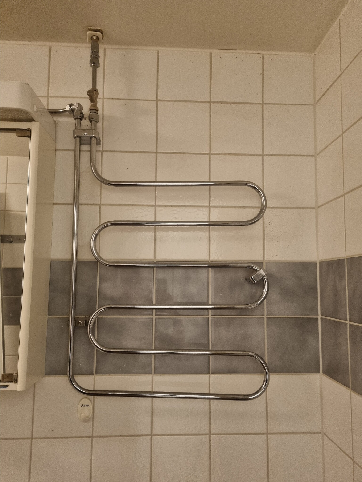

Jag har precis köpt lägenhet med två toaletter. Båda toaletterna har handdukstork. Men handdukstorken är kopplad på varmvattnet. Alltså samma vatten till dursch, handfat.
Vilket leder till att det är svin varmt i badrummet och går inte sänka. Skulle jag strypa vattnet till handdukstorken så stryper jag troligen vattnet till alla grannars också?

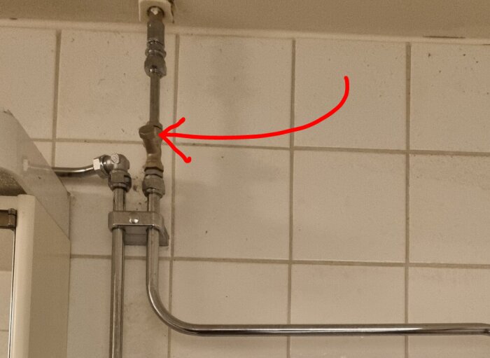

Normalt sett så brukar varje lägenhet ha sitt egen avsättning på VVC:n för respektive handdukstork lägenhetsvis. Detta brukar vara standard från "förr". Men man vet ju inte hur din anslutning är utförd... Det kan ju även vara så att alla handdukstorkar har samma matning i alla lägenheter ovan/under dig.J jonaslatt skrev:
Att ha handdukstork på VVC är inte tillåtet idag ska tilläggas vid renovering/nyproduktion.
Jag skulle inte tveka på att strypa denna ventilen lite, se röd markering på bilden.
Men var noga med att notera hur den står idag.
(X antal varv ifrån stängt läge helt i botten tex)
Gör denna kontroll innan du börjar justera.
Detta enbart för att kunna återställa det till ursprungsläget vid problem.

Det lär inte vara varmvattnet till en/flera förbrukare som går genom handdukstorken, utan det lär vara VVCn (varmvattencirkulationen) som tappas av från varmvattenledningen och går tillbaka till varmvattenberedaren.pacman42 skrev:
Med andra ord så är handdukstorken alltid varm.
