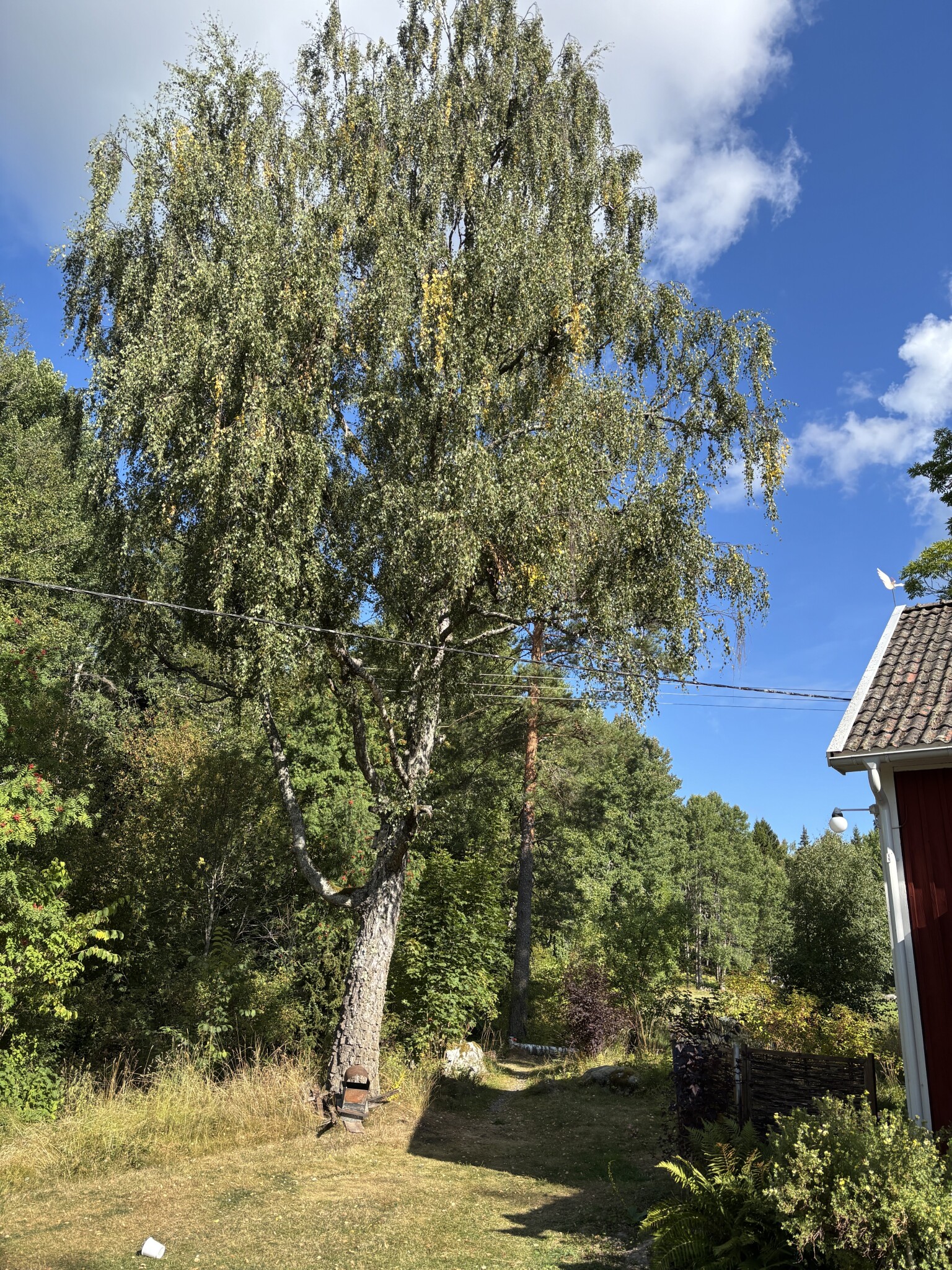

Jag har en ca 20 meter hög björk ca 10 meter från vår borrade brunn. Har läst att en stor björk kan dricka 100-tals liter vatten per dygn.
Borrhålet för brunnen är på 46 meter, morän 0-6 meter och resten gråberg.
Kan björken få grundvattennivån att sjunka på betydande vis? Hur tar man reda på sånt?
nä det låter långsökt................

Tror mera på att vattentillförsel till brunn har minskat.
När är den borrad och vad gav den i vattenmängd vid borrning?
Brunnar kan behöva tryckas om vattenmängden minskat.

Det kan du helt lämna som orsak med dina förhållanden och brunn.

I en grävd brunn skulle jag inte utesluta att viss effekt kan uppstå under förhållanden med låg vattentillgång i allmänhet. En borrad brunn får vatten från ett större område och påverkas troligen mycket marginellt av björken.

Björkens rötter kryper längs markytan och tar vatten i de översta decimeterna av jorden. Så en borrad brunn kan inte påverkas, den plockar ju vatten från sprickor djupt nere i berget.
