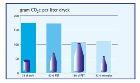

Jag blev lite nyfiken och gjorde en snabb googling. Många i läsk/vatten-branschen refererar till en studie utförd av IVL för några år sedan "LCA av Returglas, aluminiumburkar och PET". Nedan ett diagram som Ramlösa visar på sin hemsida.MMR skrev:
Nu jämförs inte PET och glas i samma storlek men klimatbelastningen för en 1,5L PET och 33cl glas är likvärdig, men för flaskor i liknande storlek så blir det en liten fördel för returglas.
Förut var det ganska vanligt med extra hårda 1,5L PET (med 4kr pant) vilka jag tror diskades och återanvändes, men nu verkar de flesta 1,5L PET vara i tunnare plast och dessa trycks ihop i pantmaskinen och skickas iväg för nedsmältning. Jag har inte kollat upp om PET flaskorna i diagramet ovan är är för några, jag gissar ihoppressade och nedsmältna!
Eftersom PET-flaskor hanteras separat från andra plastförpackningar så blir det en mycket ren fraktion och därmed ett råmaterial med högt ekonomiskt värde som kan användas i många olika applikationer. Enligt PantaMera.nu så går 70% av plasten från PET-flaskor till nya flaskor, 20% till andra förpackningar och 10% till fibertillverkning som tex fleece.
