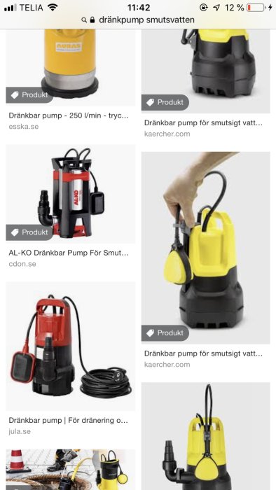

Eftersom de regnar mycket där vi bor behöver vi skaffa oss en dränkpump till ridbanan. Eftersom det är grus/sand på ridbana behövs ju en som klara av smutsigt vatten med sand grus i. Har sökt på nätet och inser att det är en djungel av pumpar så tänkte höra om det är någon här som har bra efrfarenheter av någon pump vad rekommenderas och vad rekommenderas inte. Tack på förhand
  • Olika modeller av dränkbara pumpar avsedda för smutsigt vatten, perfekta för grus- och sandridbanor.
En pump med nivågivare ( inte en med vippa ) Gräva ett hål ca 0,5 brett och ca 70-80 djjupt fodras med ett rör som är öppet i botten, en dubbel markduk som skydd mot sand/annan skit för pumpen och en 200X200 eller 300X300 betongplatta att ställa pumpen på i hålet, det tar ett tag för vattnet att hitta till brunnen i början men efter ett tag så rinner bra. Brunnen sättes med fördel på det mest vattniga delen om det går
