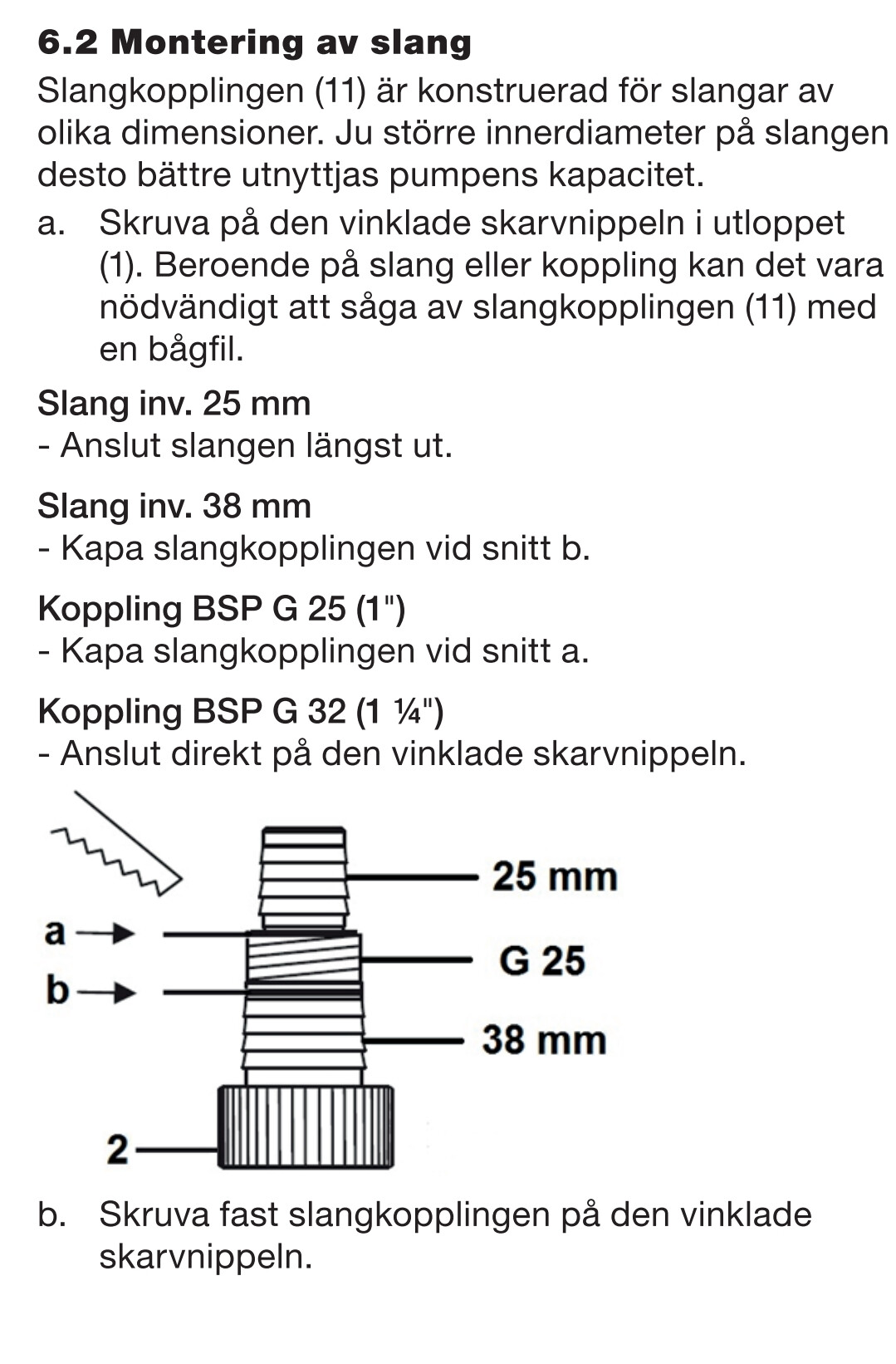

Kollar på biltemas DP 752, som har vad som verkar vara en vanlig lösning för slangkopplingen. Man kan kapa den på olika höjd för att passa olika anslutningar:

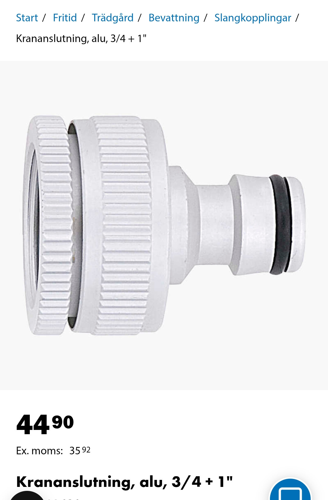

Min fråga är helt enkelt; kommer någon del av den slangkopplingen att passa en vanlig Gardena-nippel? Det Biltema kallar krananslutning:
Eller finns det något annat busenkelt sätt att snabbt koppla av och på en vanlig trädgårsslang?

Det fungerar. Du behöver bara gänga ur bussningen ur krankopplingen och kapa anslutningen på pumpen enligt anvisningen. Du kan nog gå ner någon storlek på pumpen också om du ska ha så klen slang.

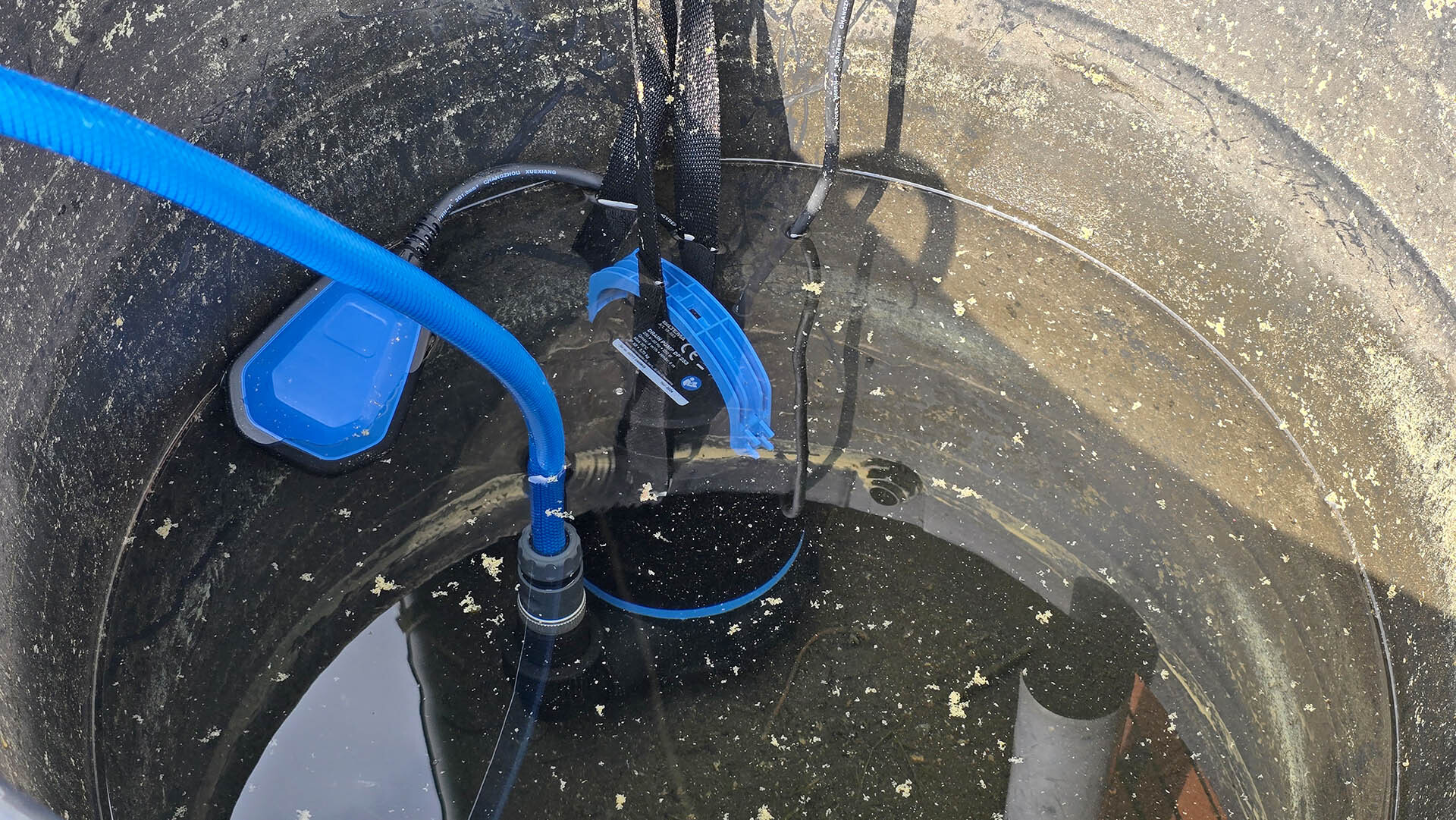

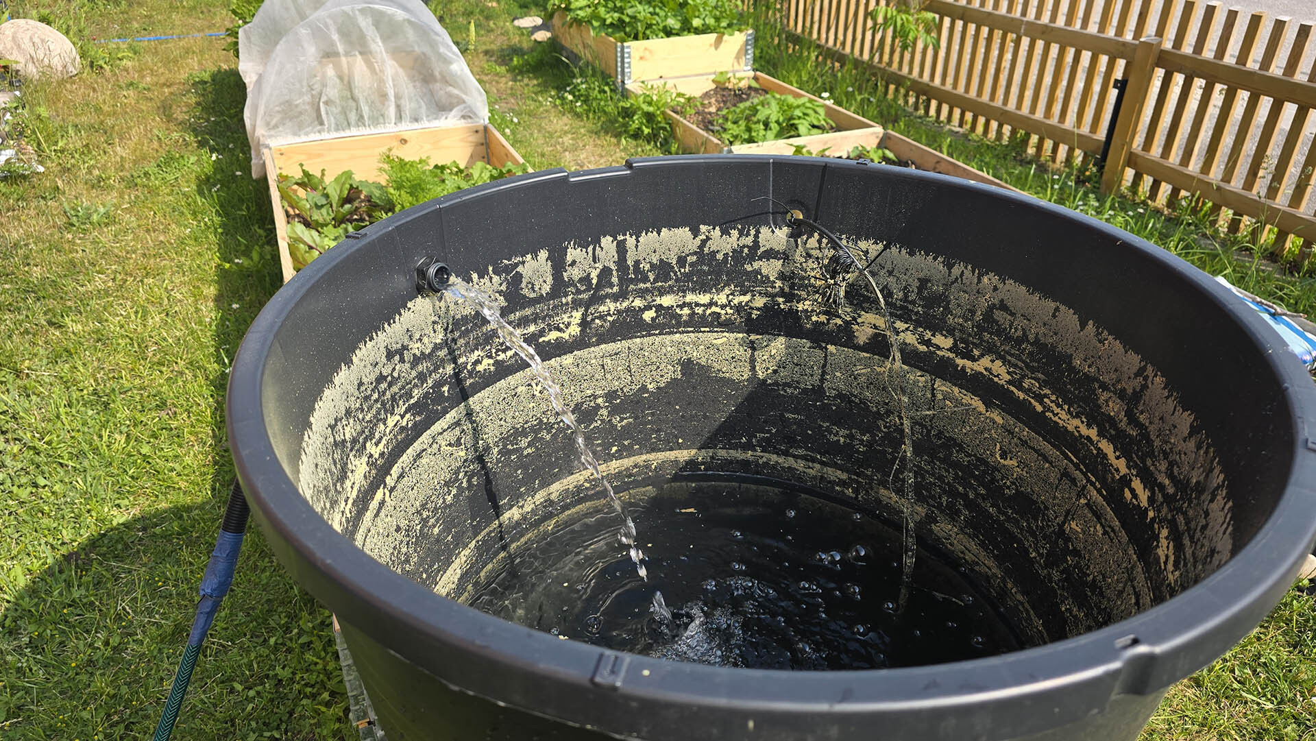

Gjorde som du föreslog, @dof, och köpte den minsta pumpen de har - Dränkpump 253 (429kr). Jag kompletterade med en slangrulle (279kr) och 40 meter förstärkt vattenslang (349kr).
Vi har en regntunna vid varje hörn av huset och en bakom garaget, så nu är det superenkelt att flytta vatten från de bortre tunnorna till de som används för bevattningen vid odlingen. Det är bara att dra ut slangvindan, koppla slangen till bräddavloppet på den tunna som ska fyllas, och sänka ner pumpen i den tunna som har mest vatten. Det tar några minuter och sköter sig själv medans jag kan göra annat. Typ rensa ogräs.
Resultat: glada gubbar.
