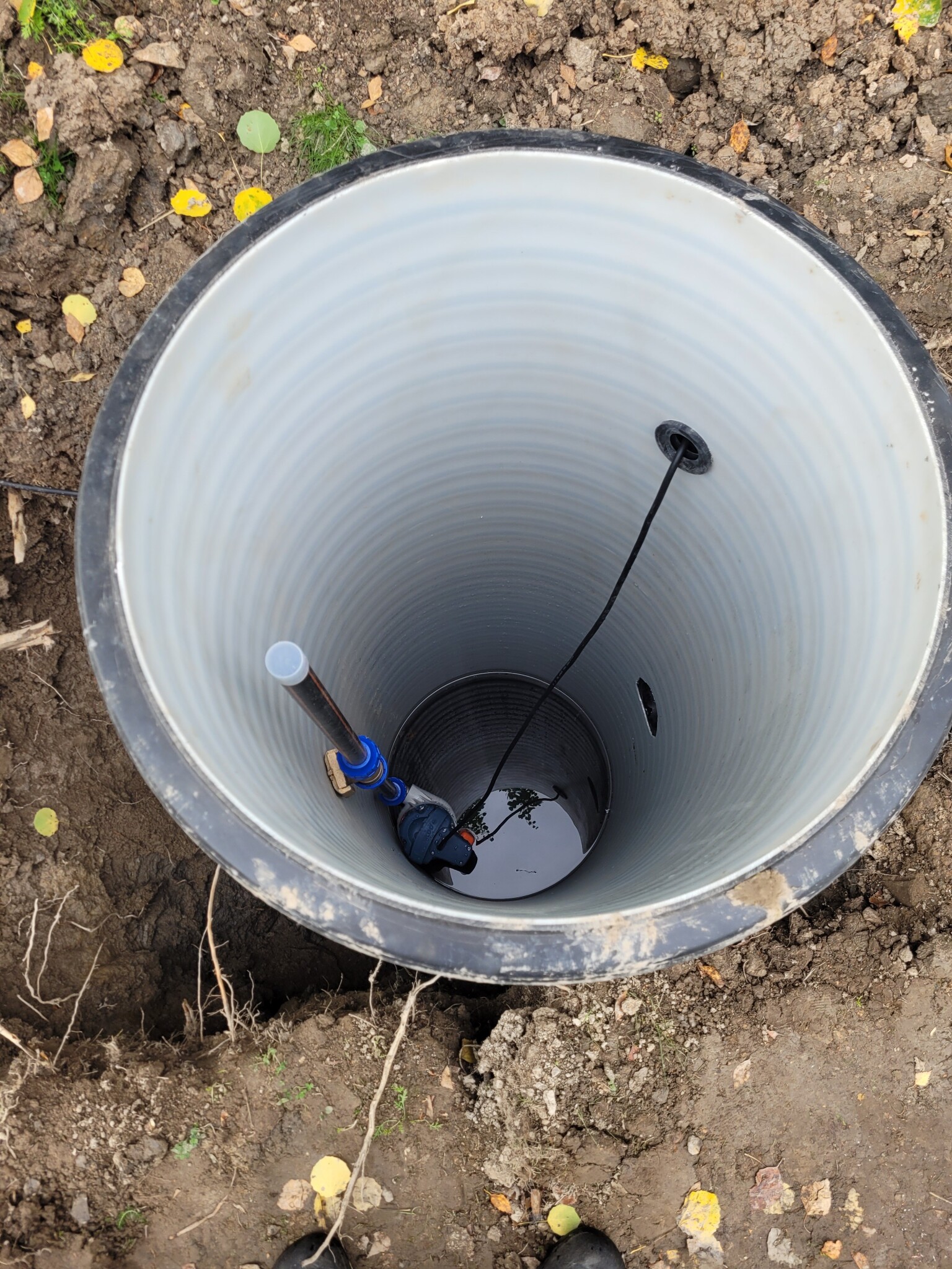

Jag har denna pump i en pumpbrunn till min dränering: https://alko-garden.se/tradgaardsma...r/drankbar-pump-al-ko-twin-14000-premium.html
Den har bra kapacitet, klarar stora partiklar och kan pumpa ur till en väldigt låg restvattennivå - men bara i det manuella läget.
I automatiskt läge vaknar den inte till förrän flottören når ca 20 cm vilket är alldeles för högt för min dränering har det visat sig.
Så jag önskar tips på en pump som klarar att pumpa till så låg restvattennivå som möjligt i sitt automatiska läge. Den behöver också klara partiklar som kan förekomma i ett dräneringssystem.
Har även funderat på om det går att modifiera flottören så att pumpen vaknar vid betydligt lägre nivå än nu.
Tack på förhand!

Hej
Du har alltså modellen med inbyggd flottör?
Att göra pumpbrunnen djupare är troligen för krångligt.
Det finns ju olika varianter av nivågivare som borde gå att använda. Gäller ju bara att hitta en modell som aktiveras när vattennivån når vald höjd istället för att bryta elen.

Den här kanske går att använda för att starta pumpen på en lägre vattennivån än den inbyggda givaren.

Har en sån till en liknande pump. Några buntband runt flottören så att den alltid är "upp" och sen låter jag nivåsensorn/relät sätta igång pumpen.Pjosk75 skrev:
På den varianten sätter man en gångtid så man får kalibrera in den utefter sina förutsättningar. Finns coolare och dyrare modeller med både start och stoppsensorer.
Precis, den har inbyggd flottör och flottörhuset är ju det svarta till vänster i bild. Så det blir tydligt varför den inte pumpar ur ordentligt i "Auto"-läget. Oklart varför dom har konstruerat det så när pumpen bevisligen kan pumpa mycket djupare i "Manuell"-läget.Pjosk75 skrev:
Jag har faktiskt lyckats gräva ur pumpbrunnen någon decimeter men jag vågar inte gräva djupare nu.

Det finns ett dräneringsrör som mynnar ut ca 10 cm över "golvet" i pumpbrunnen. Med nuvarande pump så står alltså vattnet ca 20 cm över golvet vilket gör att det lägsta dräneringsröret är vattenfyllt. Med en pump som pumpar ut mer vatten så bör detta bli bättre.

Okej verkar inte att det går att lura din nuvarande pump mellan manuell och auto heller.Gjorde en sanfång innan pumpbrunnen och pumpen har en vertikal flotör.D Daniel Eriksson1 skrev:Jodå, men det hade ju höjt restvattennivån ännu mer och förvärrat problemet.
Dessutom ska ju dessa pumpar klara lite partiklar (även om det såklart är bättre för livslängd ju renare vattnet är).
Tack för alla tips!
Eftersom jag inte har så bra förutsättningar för en extern nivåsensor i min pumpbrunn så landade jag i att köpa en ny pump. Den nya har en mycket lägre restvattennivå i auto-läge än nuvarande så i teorin bör den klara att hålla en tillräckligt låg vattennivå i brunnen.
