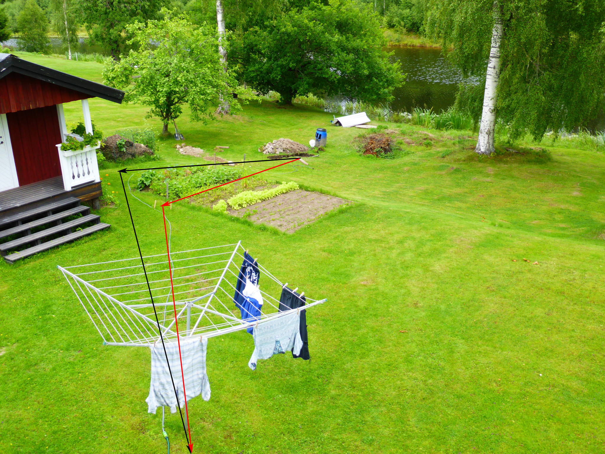

Säkert väntar en hel del grävning. Stoppet verkar vara alldeles invid trädgårdslandet mot huset. Där väder nu brytbönor och annat, så jag avvaktar nog med grävninngen tills trädgårdslandet är tömt helt på grönsaker. Tror att dräneringen passerar under grönsakslandet - och där är samtidigt mycket enklare att gräva sig ner, jämfört med att gräva sig ner i gräsmatten.
Film eller foto visar ju vad som är problemet, men inte var på tomten problemet ligger..
Lägger ut en bild som jag tog nyss och som visar med pilar i olika färger hur dräneringsröret kan vara draget. Vid den översta röda pilen tror jag att stoppet kan vara, men det kan mycket väl vara betydligt längre mot grannen. Och hur djupt ... Mer än 45 år sedanjag gravde och minnet har börjat svika mig.
Sista bilden snygg , en liten fråga bara , går stuprören ner i samma rör , mycket vatten kan gräva ur långt under mark , underminering , eller mycket dränvatten kan bli detsamma ,

Stuprören är för sig, så det är enbart dräneringsvatten som det rör sig om. Kolade 2 x 15 m dränering och allt helt OK. Det kan vara dräneringsvatten som du är inne på. Min fundering om u-bildning av röret när den blå tunnan på bilden höjt sig kanske 2 dm, med vatten stående i dräneringsröret är ett annat alternativ. Vid grannes koll, så hade även han ett stopp i samma höjd som jag. Skillnaden är att hans börjar där och går nedåt, menadn mitt verkar sluta där uppifrån sett. Hade jag kunnat filma själv så hade det varit ett bra alternativ, men "sonden" som jag ansluter till mobilkameran räcker bara ett par meter och att anlite någon blir säkert dyrt.
