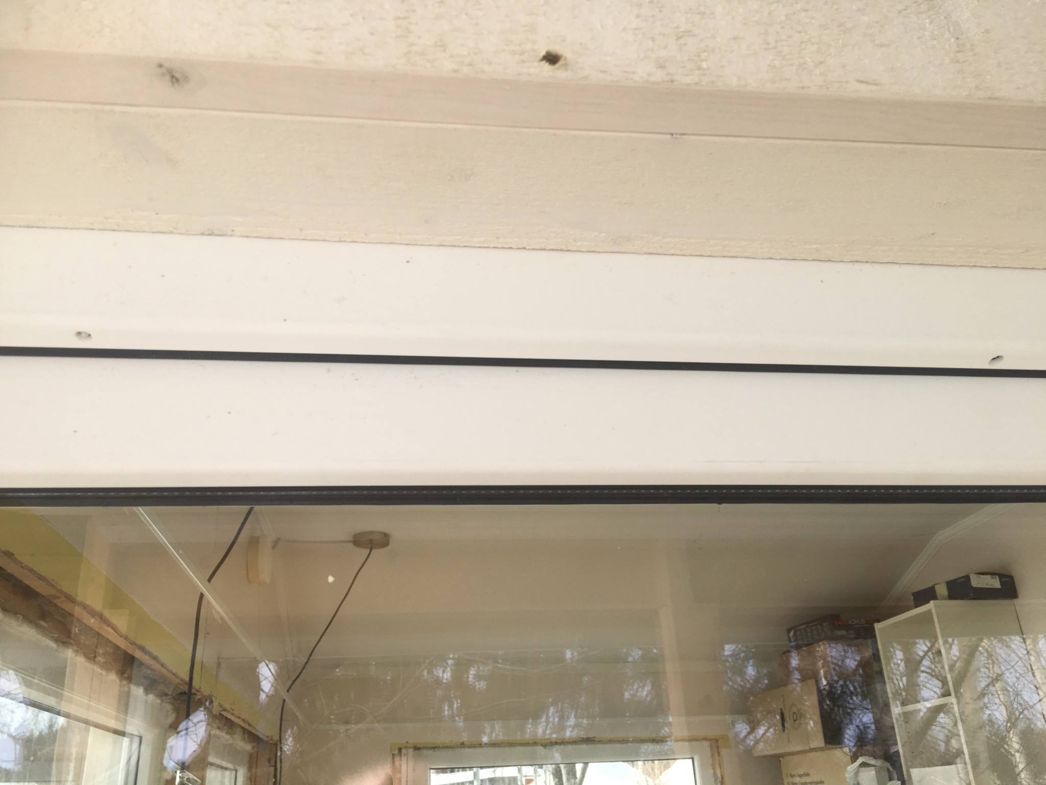

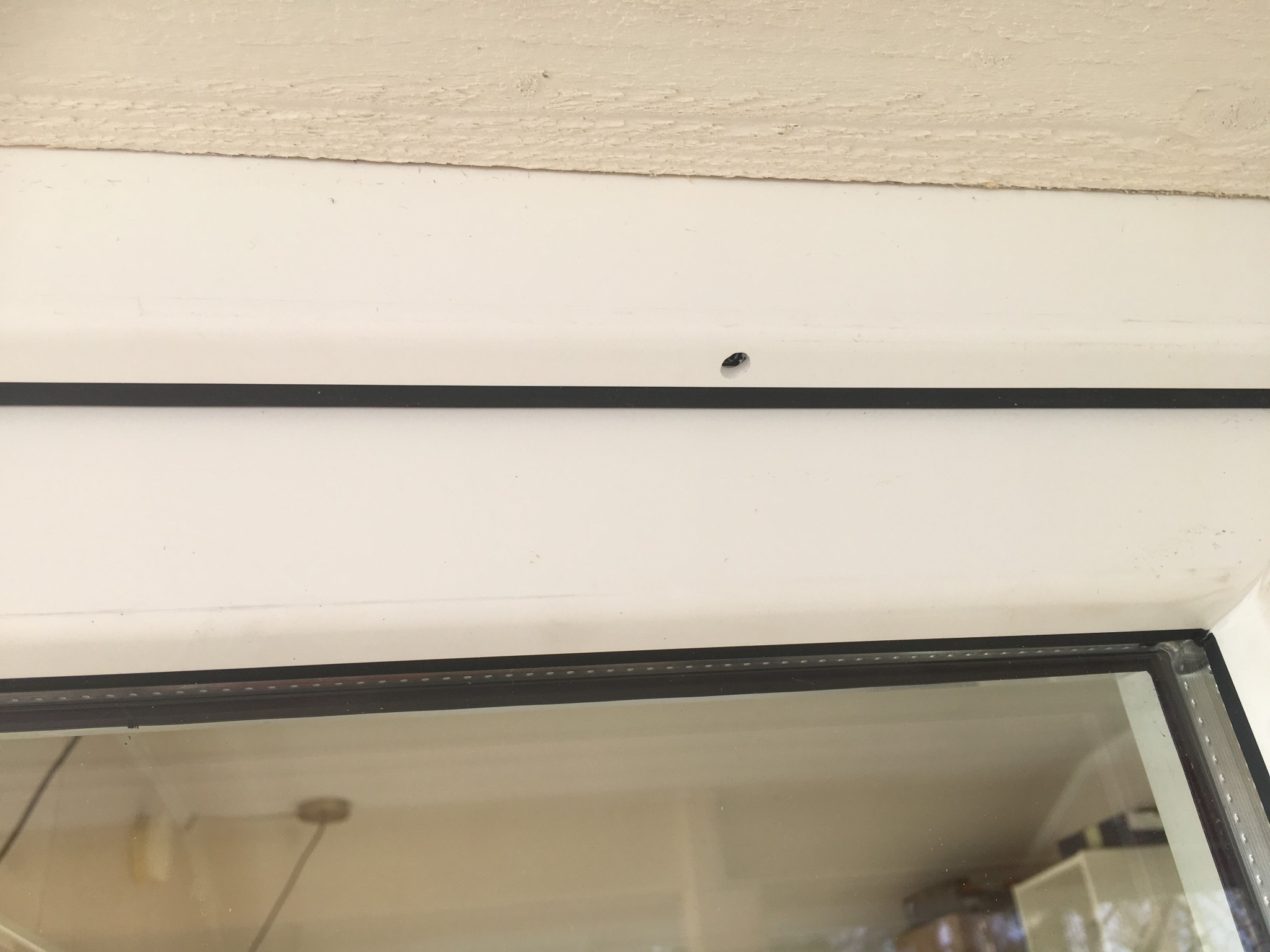

Jag och sambon har efter några turer fått våra nya pvc fönster på plats. Vi har monterat pvc fönster i vårt tidigare hus samt haft en vända tidigste i vårt nuvarande (de fick bytas ut pga felaktig fräsning av spår på framsidan). Nu till frågan, på dessa nya fönster finns det 2st ”borrhål” i överkant av fönstren, förutom de sedvanliga dreneringshålen med ”lock” i nederkant. Vi har inte sett detta på pvc fönster innan och kan inte hitta någon beskrivning där detta står med. Försäljaren säger att det skall vara så och att inga ”lock” skall monteras i dessa hål. Snyggt är det inte i alla fall. Någon annan som vet med er att det varit borrhål i överkant på pvc fönster?
  • PVC-fönster med ett synligt borrat hål i dess överkant under övre fönsterlist.
  • Nya PVC-fönster i rum med öppen synlig överkant som visar två borrade hål.

Intressant. Nån form av kondenshistoria kanske.
Finns det några bilder på motsvarande fönster i det underlag ni fått innan affären, där man kanske kan se hålen/eller avsaknade av hål?
Välkommen till ByggaHus!
Jag har liknande hål på mina PVC-fönster och inte tänkt på det innan jag läste ditt inlägg.
Det är nog för att få ut eventuell kondens i karmen och finns förmodligen ett behov att ha det.

Hej Mats! Nej, vi tog inga bilder på föregående fönster eftersom vi inte trodde nåt var fel. :(
Men hur som haver, jag frågade montörerna (fristående firma) om de sett sådana hål tidigare och de sade att de flesta tillverkare de jobbat med har dessa hål, för att dränera övre karmen. Så vi får väl tro att det är rätt. Men det var tydligen ytterligare en grej som de missade på de felaktiga fönstren... Tur att vi stod på oss och bytte ut dem :rolleyes:
