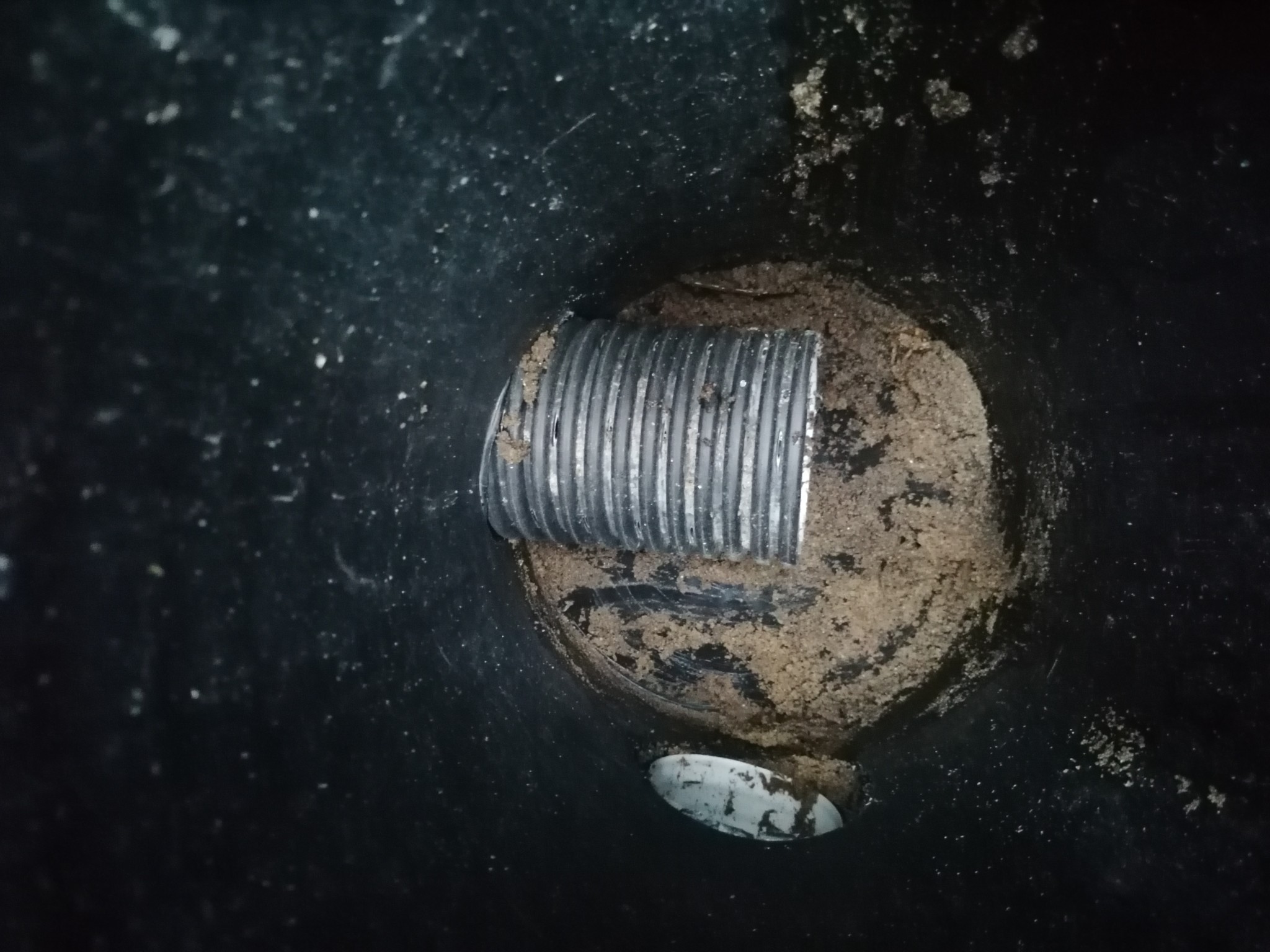

Är det jag som är dum eller är detta fel lagat? 2st dräneringsrör kommer ut till dräneringsbrunnen men där finns det inget utlopp, alltså ett slutet rör. Så borde det väl inte vara?
  • Två dräneringsrör utan synlig utlopp i en dräneringsbrunn fylld med grus och smuts.

Det runda vita hålet som är neråt på bilden?
Nä det kommer från huset men lutning ner mot brunnen.

Det är önskvärt att brunnen fortsätter ytterligare några dm ner från underkant utlopp, detta utrymme agerar "sandfång".
Ja men är bara några centimeter ner till botten av brunnen som är sluten, så funderar vart vattnet tar vägen.
kan det vara så att man lagt en form av stenkista under brunnen dvs botten är inte tät..
Samtidigt är det ju torrt i den...
Borde det inte samlas vatten rätt snabbt om den är tät?
Jo är den helt tät och det kommer vatten ur dräneringen så lär där stå vatten... Men... har du inget vatten i drän så kommer där inte stå vatten heller...
