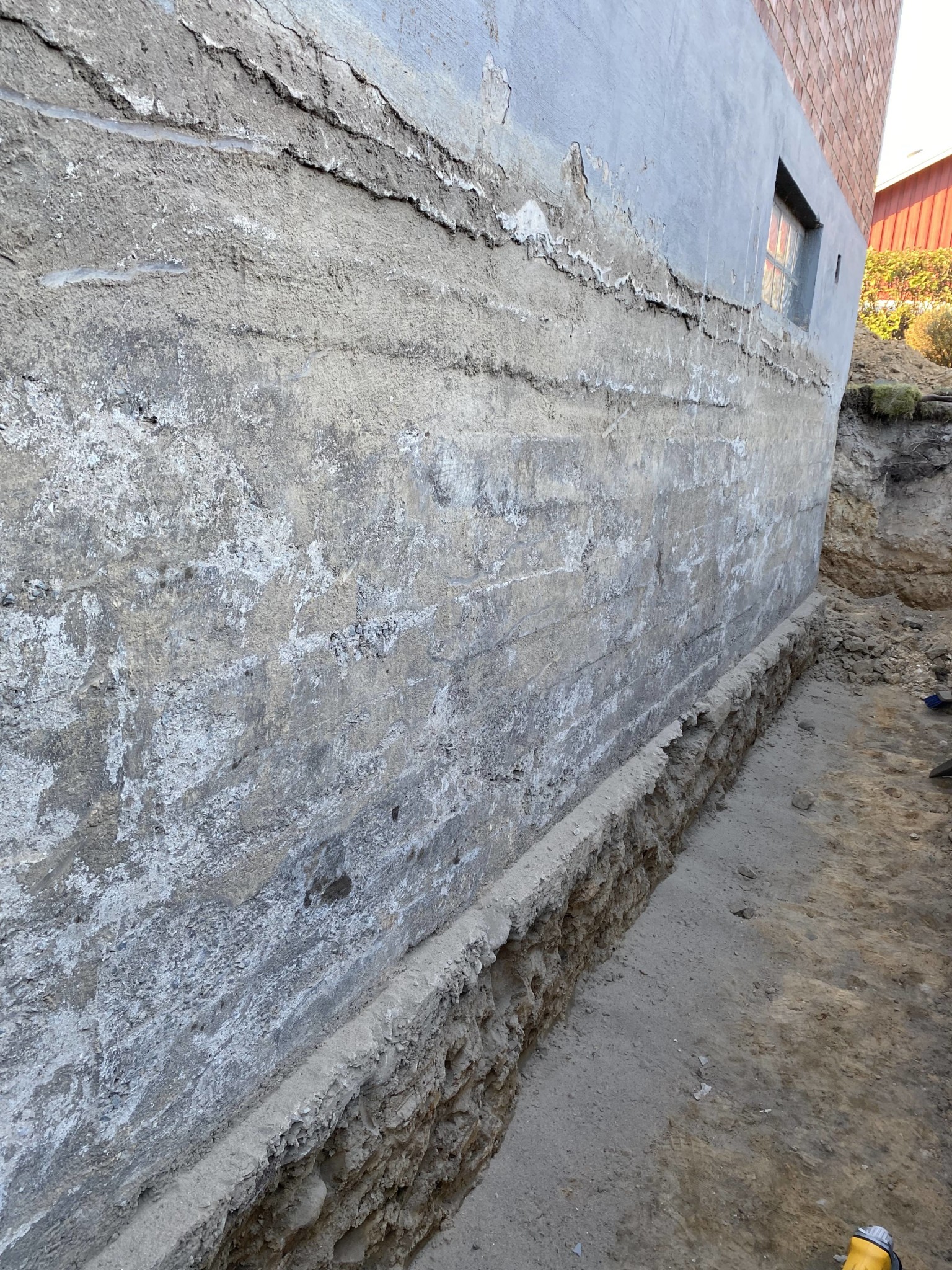

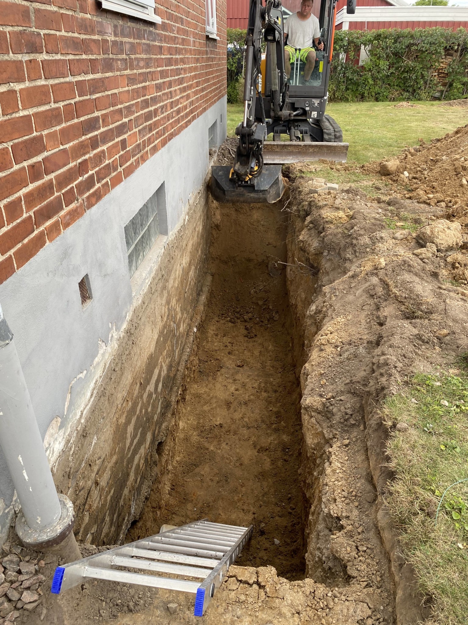

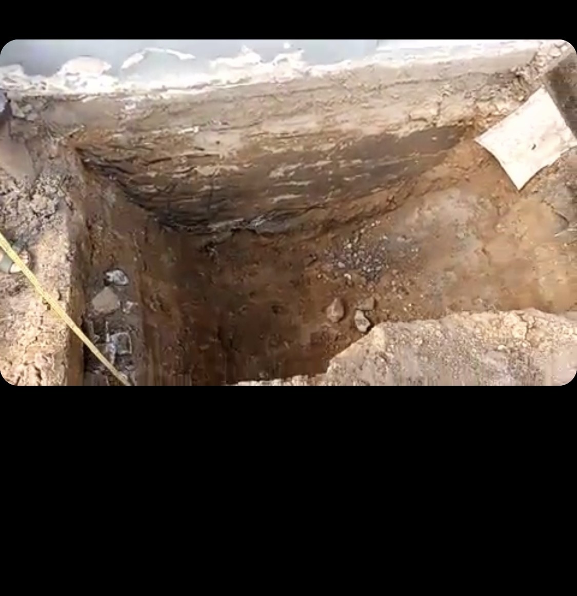

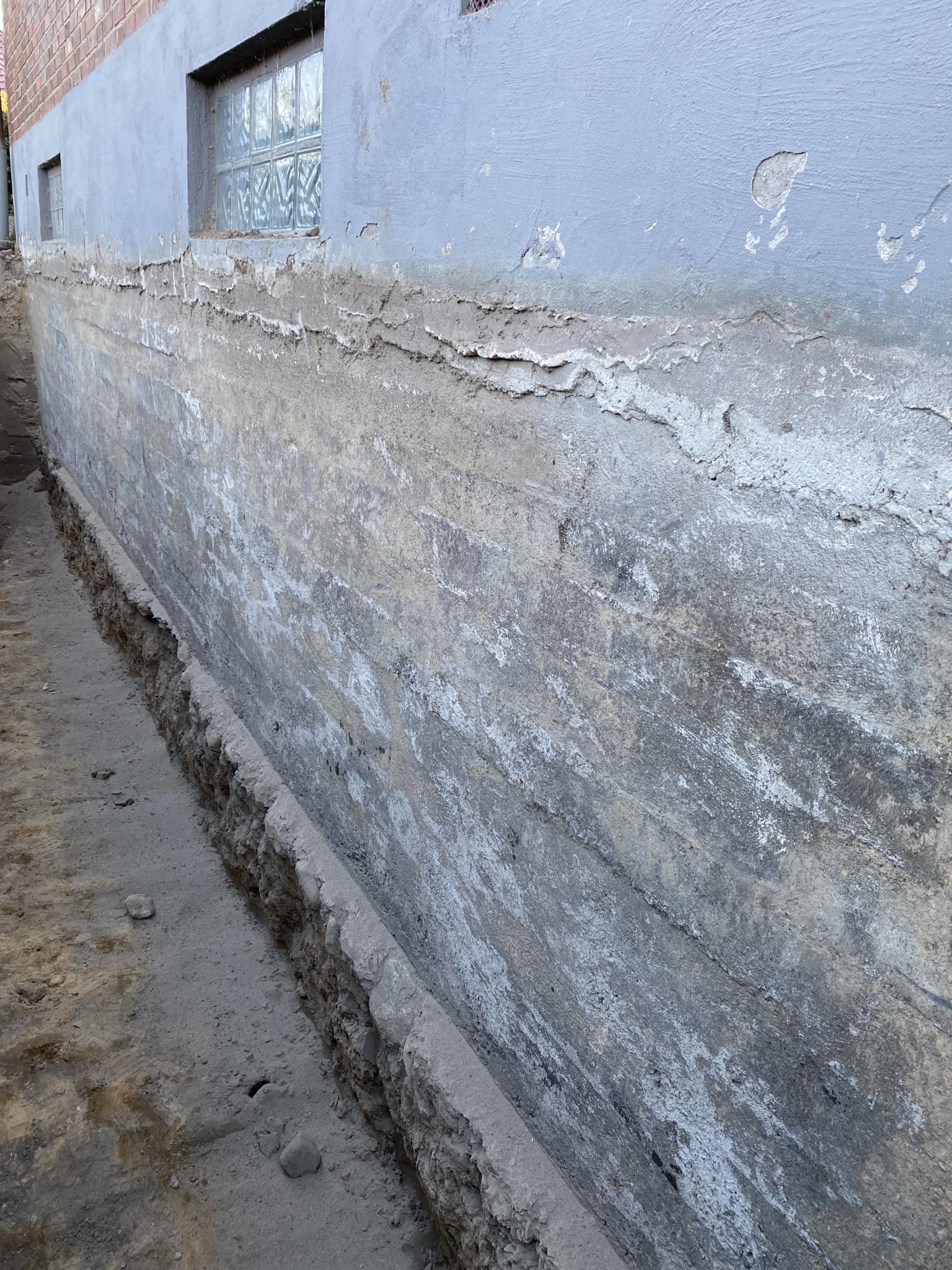

Hur får jag enklast rent väggarna från tjära eller vad det är som sitter? Är det kvast och sen vinkelslipen som gäller? Vågar man tvätta den försiktigt med högtryckstvätt?
· Korpilombolo
· 3 610 inlägg
Var det inte någon som använde en gammal yxa? Det behöver väl inte bli helt rent utan bara så fukten kan komma ut. Mera vatten (högtryck) låter ju inte optimalt.S Simon1885 skrev:
Hos oss körde de med en lite större vnkelslip och slipade av/gjorde hål i tjäran. Tror detta sett är ganska vedertaget om man inte går all in och blästrar helt rent.
Renoverare
· Näverkajakens födelseort
· 797 inlägg
Jag körde med en bred mejsel i bilmaskinen och bilade typ 1m2/1-2lmp dagtid när man kan väsnas. På kvällen när maskin inte var OK körde jag med murarhammare och barkspade i "fickorna" som blev av bilandet. Det tog 4-5 dagar sen var allt borta. Källare med byggyta på 100m2
