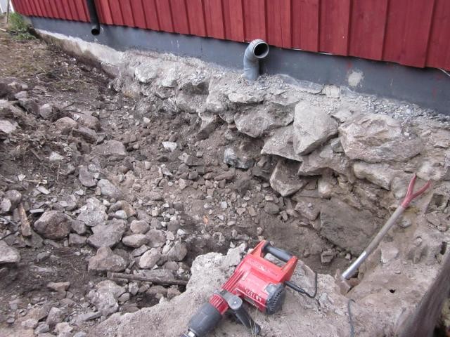

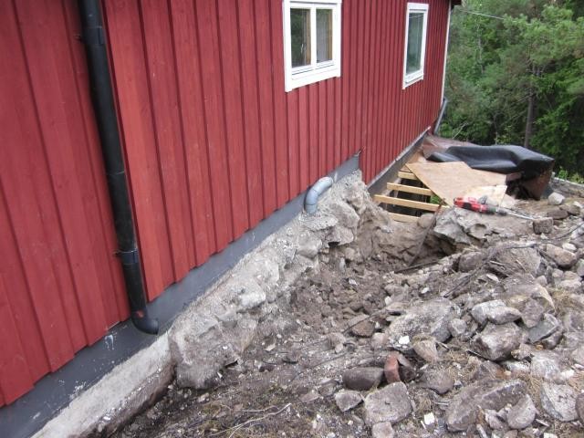

Har grävt och skall nu till att gjuta en klack och lägga dränering.
Huset är från 1948 och saknade helt dränering. Berget går in i källaren "berg i dager" och
på insidan är det gjutet en vägg. Men utsidan är som ni ser en stenmur, Detta har som ni förstår skapat en del problem och en hel del vatten har kommit in i källaren. Var också murat en mur i vinkel ut från huset mot berget vilket skapat en "damm". Så dåligt gjort. Nu tänkte jag gjuta en klack och använda ngn typ av asfaltsmasa för att täta. Sedan dränrör och grus osv på det. Frågan är vilken typ av betong jag skall använda? Tänker jag rätt? Någon platonmatta tror jag inte jag behöver, det är ju inte en rak vägg utan klacken blir ju sne ut från huset så jag inte behöver göra en form. "Dammen" blir ju en form i sig och i på toppen gjuter jag vinkeln så vattnet rinner ut från huset mot berget,
