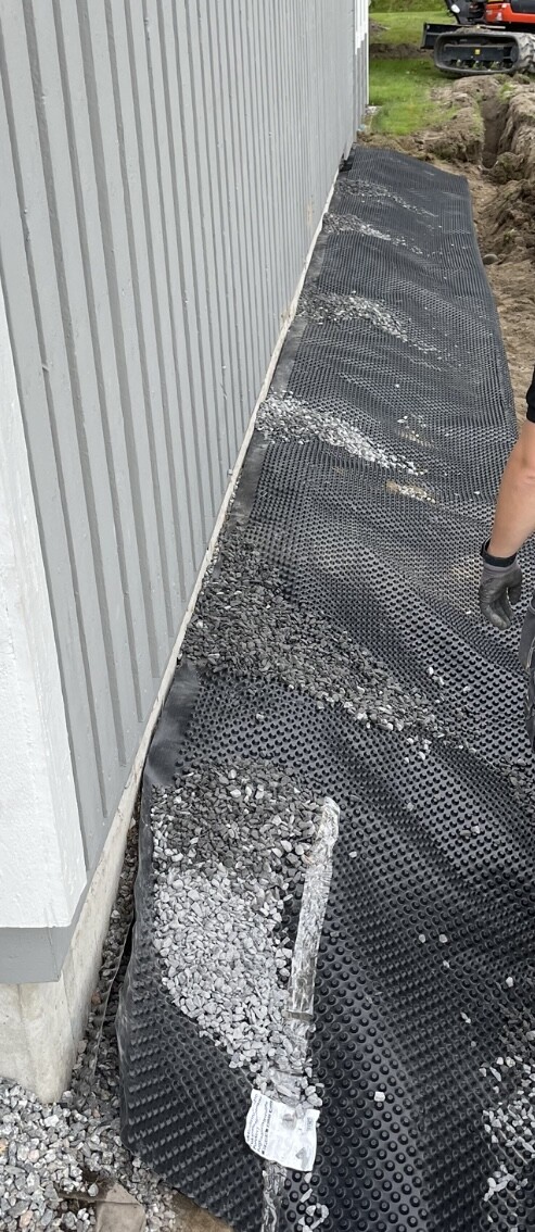

Efter att ha köpt en villa i januari så märkte jag i våras att smältvatten trängen in under huset då det var extrema mängder snö i vinter. Det var som mest 5 cm djupt vattensamling på ett ställe på cirka 20 kvm.Det sjönk undan när marken började torka upp men jag har vikt semestern för att försöka åtgärda detta. Vissa menar att det är normalt att viss smältvatten kommer in men jag ser det som ett problem jag vill bli kvitt. Nu har jag gjort lite åtgärder och klurar på om det är något mer man kan göra eller om man helt enkelt ska invänta våren och se.
Ett problem var att brunnen hade lyft sig så inkommande vatten från taket kom aldrig in i brunnen då ledningen in var tillplattad så vattnet hamnade i rören och utanför brunnen. Så jag grävde upp brunnen och lyfte den på plats för att byta ut anslutningen till brunnen från takvattnet. Fyllde även på med makadam och isolering för att det förhoppningsvis inte ska lyfta igen.
Det saknades även renstrattar på alla stuprör så från ett håll var ledningen proppad med skräp. Spolade dessa och installerade renstrattar på stuprören så nu rinner det igen in i brunnen vid regn.
Jag grävde även ner en dränering runt villan. La dräneringen på ett djup på ca 1 meter(2 dm under marknivån i krypgrunden).Fyllde med cirka 40 cm makadam över rör sen lite fyllnadsmassor för att sedan avsluta med makadam sista 3 dm upp till färdig mark. La Markduk runt rör och mellan materialen.
På sidan där det var samlat vatten under våren testade vi att lägga fuktisolermatta som vall från huset ner till dräneringen. Tanken är att smältvatten runt huset inte ska söka sig till huset utan ledas ner till dräneringen.(se bild) Vet inte om den har någon effekt men tänkte att det inte skadar.
Då terrängen på tomten har begränsade möjligheter med att luta marken helt från huset justerade vi marken 2-3 meter runt huset. Så närmst huset är det cirka 10 cm höjdskillnad 2-3 meter ut. Tidigare var det plant eller lutning mot huset på vissa delar.
Har en avfuktare som trygghet i grunden som gått till och från i sommar. En förhoppning är att den inte ska behöva gå så mycket. Hur snabbt bör man se att dräneringen ger effekt?
Min fundering och tankar nu är om man bör göra något mer? Har någon erfarenhet av detta och hur har det gått för er om ni testat att löst det?
