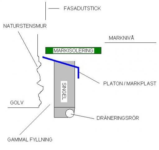

Status är att vi renoverar ett gammalt hus med källare (ca 10x15 meter). Huset står högst upp på en sandås. Vid regn kommer det in vatten i källaren vid kanterna och även under plattan. Dålig avledning av regnvatten är troligtvis största oraken (åtgärdas nu). Vi vill dock dränera för att göra källarklimatet trevligare.
Idag grävdes ett provhål ca 1 meter under marknivå och då insåg vi att muren endast är gjuten/murad från insidan. På utsidan är det bara sten och när man gräver så rasar relativt mycket sten ut. Vi grävde endast ca 2 meter brett och återfyllde därefter utan dränering för att fundera lite. Rasrisken är uppenbar.
Idealet hade varit att få ner Isodrän men det kan jag nog glömma på grund av rasrisk och ojämt underlag.
En ide jag funderar på är om det är möjlingt att dränera betydligt längre från muren än vad som är vanligt. Ca 70-100cm ut. Tanken är då att all gammal massa (mest sand) sitter intakt mot alla håligheter i väggen och merparten av vattnet från ovan ändå rinner förbi huset. Singel/Grus + fiberduk ersätter då isodrän.
För att säkra att regnvatten som inte kommer från taket rinner undan så funderar jag på om man kan lägga tex platon eller någon tät markduk från grunden och ut mot den nya dräneringen. Jag skickar med en liten skiss så kanske någon kan säga bu eller bä.
Huset kommer att kläs med en ny fasad och 100mm isolering till hösten så den sylinga muren ovan mark kommer att isoleras och putsas är tanken. Då isodrän inte kommmer på fråga (?) så tänkte jag även att man kanske kan isolera horisontellt ett par meter för att minska kylan på vintern.
Tips och idéer emottages tacksamt. Jag är totalt novis på dräneringar av denna kaliber.

Förstår inte riktigt hur din källarvägg ser ut. Murad bara från insidan?
Läcker det in vatten i hörnen vid regn kommer det troligtvis från stuprören. Blir dock lite fundersam om det samtidigt kommer in vatten under plattan. Är du säker att det finns en dränering idag? Eftersom huset står högst upp på en sandås borde det ta undan bra.
Ditt förslag på dränering tycker jag är ok. Att lägga en platonmatta ut från grunden för att leda ut regnvattnet tycker jag också låter vettigt. Vatten från stuprören antar jag att du leder bort på annat sätt än ner till dräneringen. Markisolering ut från grunden vet jag inte hur det fungerar. Dock borde den ligga mot grunden så inte kylan kryper emellan väggen och skivan.

Jag tror att man helt enkelt grävt ett hål i marken på ca 16x11 meter och staplat upp sten utefter kanterna. Sammanhållande bruk verkar endast ha använts på insidan eller säg halva tjockleken av muren vilket gör att utsidan av muren är helt oregelbunden och porös när man flyttar sanden som packats runt stenarna.
Nej, någon dränering finns inte idag. Marken är "helt orörd" ca 50 cm utanför grunden enligt grävaren.
Ja, regnvatten kommer att ledas bort i separat rörsystem avskilt från dräneringen.

om du ordnar avrinning från taket på bättre sätt så bör det räcka, tycker jag. Börja med det och se om vatten under golvet slutar komma innan du gräver runt huset.
Markfukten kan du tyvärr inte dränera dej ifrån så jag skulle låta bli att dränera runt huset som ändå stor på dränerande sandmark. Sanden runt huset blir ju aldrig snustorrt ( enbart på markytan) och om fukten ( ångan) vill ut ur sanden vid varmare temp så är den instängt med en lock av platon ..... och vart tar den vägen då? Den enklaste vägen blir mot källarväggen som är varm ... och en mer intensiv fuktvandring genom källarvägg är ett faktum ...???

Ja, sättningar vill man ju inte ha. Huset har ju stått i väl över hundra år utan att det satt sig i princip alls så det vore ju tråkigt om man blev ansvaring för det
Det får nog bli en dränering dryga metern ut men till att börja med utan mattan. Att dränera marken runt om ett hus kan måste väl i alla lägen vara en positiv sak även om den hamnar en bit från grunden ...
Dräneringen är väl tänkt att ta bort vattnet som finns i marken, om man tänker sej att grundvattnet stiger vid påfyllnad så kommer dräneringen att leda bort vattnet som kommer underifrån så att säga. Tillsammans med platonmatta/isodrän etc som håller vattnet borta från grundmuren när det är på väg neråt, ger det en torr källare. Bättre än sandås kan man knappast ha som underlag så det är förmodligen en kombination av dålig avledning av regnvatten och den "ensidigt" murade grunden som gör att Du får fuktgenomslag.
Frågan är väl snarare om inte Du skulle få ett enklare liv genom att bygga ut huset i markplan istället?
att gräva utanför en grundmur vars konstruktion är att den stöder mot just de massor Du gräver bort låter som ett vågspel, minst sagt :eek:
Jo, lite vågat kanske det verkar men någon dryg meter ut borde det bära utan bekymmer om man gräver och återfyller i lite kortare etapper. Sedan får man packa ihop allt rejält efteråt.

Jag är inte nån dräneringsexpert, har "bara" grävt vår egen grund och förutom det som grävmaskinen grävde upp gjorde jag resten själv. Men som jag uppfattade dräneringen så mister Du en del effekt ju längre från grunden Du lägger den, jag håller i det fallet med "gala" skulle nöja mej med att leda bort regn/takvatten till att börja med. Grusås är ju det bästa man kan bygga på sägs det just för att man inte får fuktproblem och sånt.
