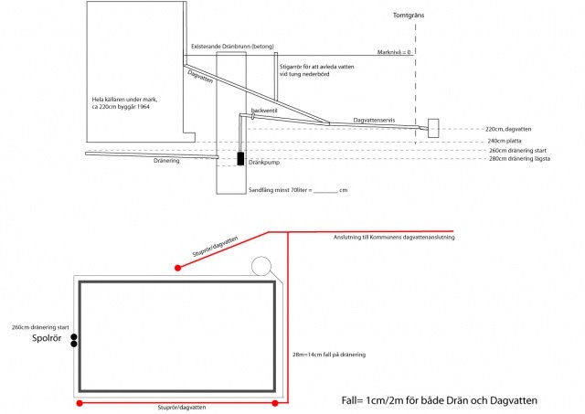

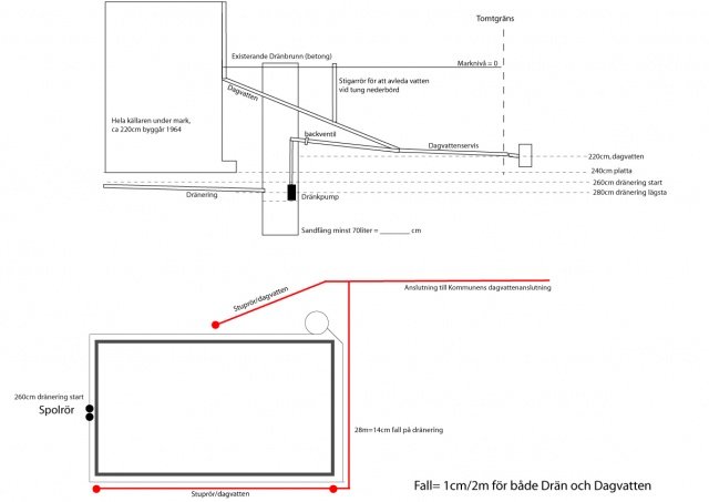

Försöker klara mig på bara den brunn som finns idag och använda den för dränering, och sen dra dagvatten direkt på dagvattenanslutningen från kommunen.
Ser ni några problem med bifogad skiss?
Utan att ha hårdgranskat din skiss så tycker jag att det ser bra ut. Det är ju bra att pumpen inte behöver ta hand om dagvattnet. Tänk också på att inte använda skarpa 90 graders böjar. Det kan också vara bra med ett bräddavlopp i brunnen som tar vattnet i det fall pumpen står still på grund av haveri eller strömavbrott.
