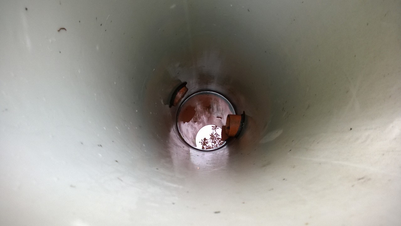

Gick och kollade i röret på gräsmattan, ett 400 rör, det stank även där och var vatten upp till underkant på utgående rör (avlopp), lite konstigt då det inte regnat nått att prata om sen i augusti, och innan det i juni. Ur avloppsröret hänger dessutom toapapper.
Jag hämtar dränkpumpen och hör ett dunk när den når botten, ca 30 cm under rören, suger ur och spolar med färsk vatten tills jag ser botten, där finns ingen stenkista, det är ett lock, 400 röret är en tät brunn, allt ev dräneringsvatten går ut i avloppet, dessutom verkar rören sjunkit så det är bakfall på avloppsröret. Röret från dräneringen ligger högre och har bra fall, så nått avlopp har nog inte gått in i dräneringen, utan det är bara lukt sen vi fick kolfilterna på avloppsventilationen.

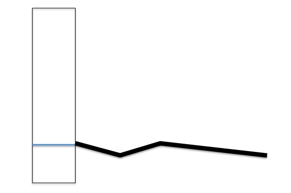

Toapappret är det underligaste - det betyder ju att avloppsvatten tar sig bakvägen in i dagvattenbrunnen.
Kan det vara delvis stopp i ditt avlopp nedströms om denna brunns påkoppling så att vattnet ibland stiger och matar in avloppsvatten? Detta ger lukten?
Ett vattenlås kan ju också ha fixats via rördragningen, t ex på detta sätt:

Tömde brunnen i går kväll, i morse var den full med vatten från tvättmaskinen. Tömde igen, öppnade alla kranar i huset, och det rann vatten ur avlopps röret, inte mycket, men typisk bakfall.

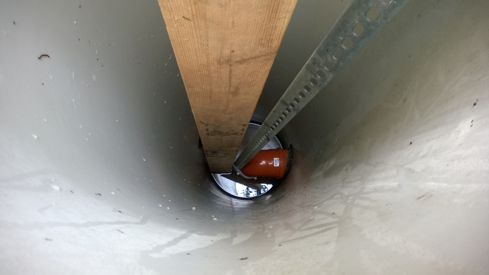

Var ock köpte en böj och lyckades få dit den efter några uppfinningar. Böjen kvämdes fast på ett håljärn med kraftiga buntband, sen tryckte jag med en regel med brunnsväggen som stöd, och den gled på.
Nu är det bara rent vatten i brunnen som böjen pekar ner i, återstår att se ifall avloppsvattnet håller sig kvar på rätt sida.
