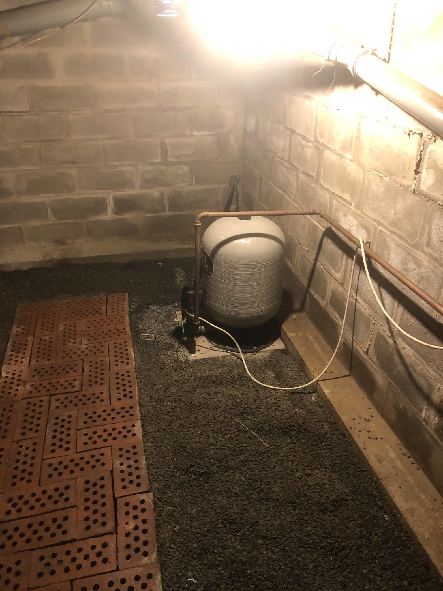

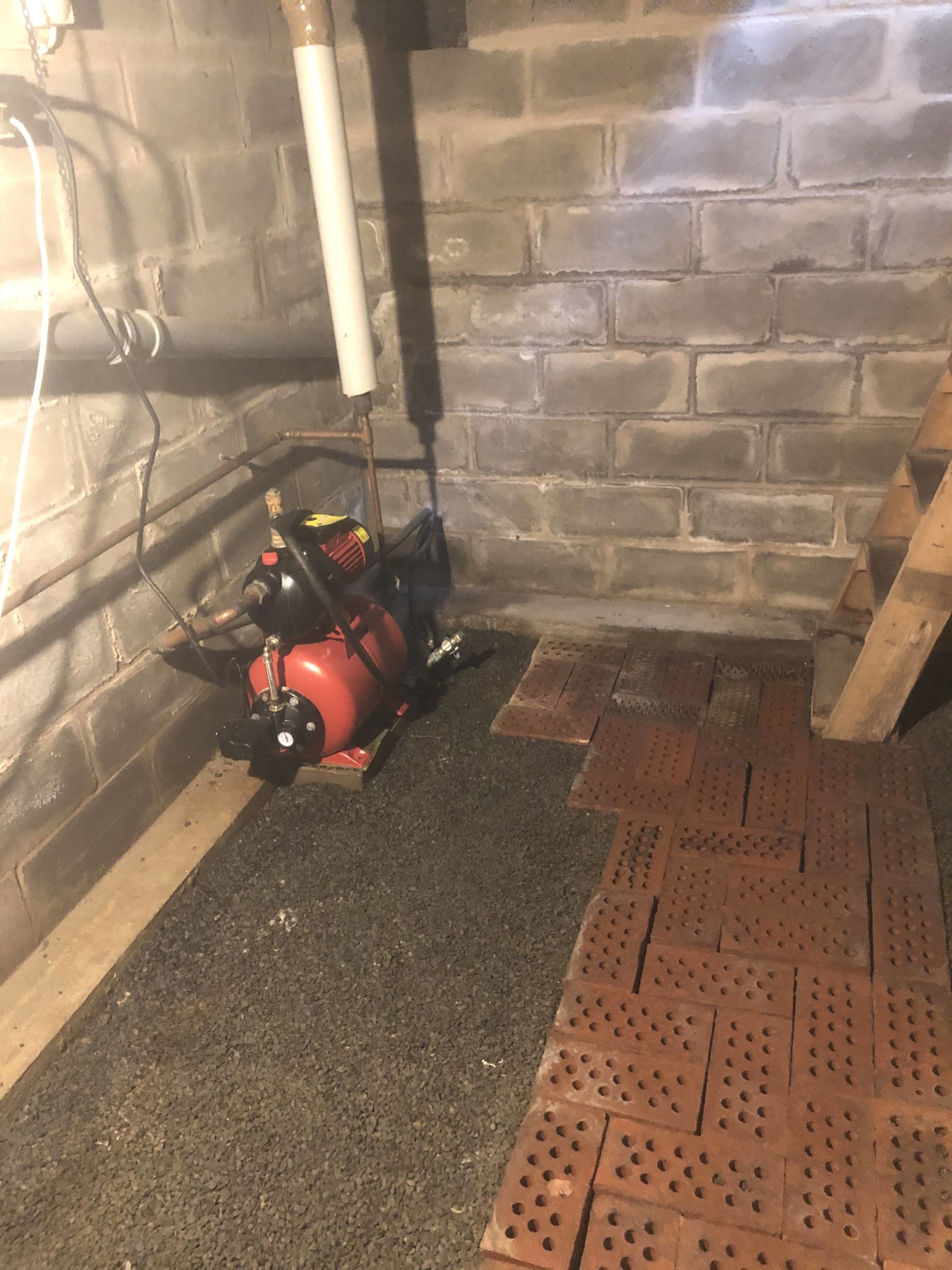

Vi har från vårt försäkringsbolag fått att vi måste få ner fukthalten i våra reglar på en tillbyggd veranda.
Förra ägaren valde att göra en källare för pumpen till dricksvattnet - men valde att inte gjuta någon platta. Idag finns det två pumpar - en till dricksvatten och en till regnvatten.
Källaren är idag dränerad på 3 av 4 väggar då den 4:e väggen är mot torpargrunden av huset som är från år 1890.
Hur går vi tillväga för så liten penning som möjligt att få ”golvet” dränerat? Vi använder källaren som förvaring av dryck och tomglas och önskar göra så vidare också.

Hej och välkommen till forumet! Var någonstans finner vi de reglar med höga fuktkvoter, är det i innertaket i denna källare tro? Jag skulle då rekommendera att ni först testar att plastar in golvet med åldersbeständig byggfolie/byggplast och tejpar skarvarna. Skaffa en hygrometer och mät före och och några veckor efter, når ni inte acceptabla nivåer (< 60%) kan ni komplettera med exempelvis en avfuktare i efterhand.

Under det sigellager som syns på ca 4 cm och tegelgången är det sand under på ca 10 cm. För att kunna plasta borde vi då gräva bort sanden så att vi se hela syllen innan plastring? Vad lägger vi på plasten för att få ett golv?A Sorku skrev:Hej och välkommen till forumet! Var någonstans finner vi de reglar med höga fuktkvoter, är det i innertaket i denna källare tro? Jag skulle då rekommendera att ni först testar att plastar in golvet med åldersbeständig byggfolie/byggplast och tejpar skarvarna. Skaffa en hygrometer och mät före och och några veckor efter, når ni inte acceptabla nivåer (< 60%) kan ni komplettera med exempelvis en avfuktare i efterhand.
https://www.lfs-web.se/byggplast-krypgrund.htmT Torparhustrun skrev:
Tycker inte att fördelarna väger upp nackdelarna, plasten är rätt tålig och kommer att tåla att ni går på den. Den bästa (men dyraste) lösningen vore att gjuta en isolerad plattaLäggning av sand eller makadam ovanpå byggplasten är ej heller något som rekommenderas eftersom det inte längre är möjligt att inspektera plasten. Samtidigt kan stenarna skava hål på folien. Finns hål så kan överliggande sand dra upp vatten. Det brukar synas genom att sanden är mörkfläckig över hålet. Svårigheter uppkommer också efter översvämning i krypgrund då vattnet inte så lätt kan evakueras eftersom det är uppbundet eller dolt beroende på material som lagts ovanpå byggfolien.
