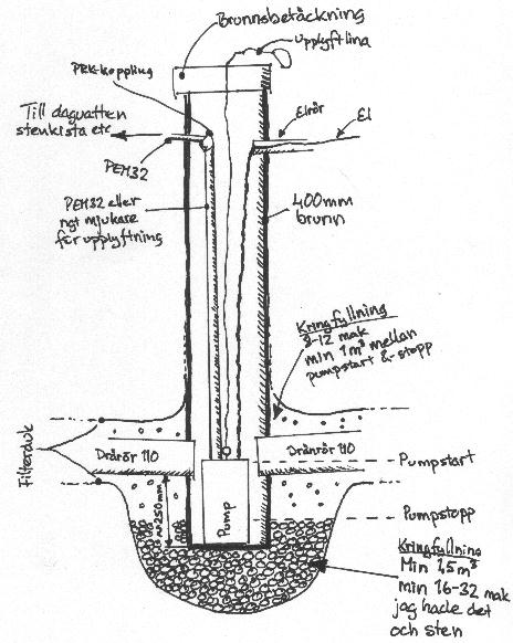

Swehjo. Några kompletterande frågor
-Såg i din tråd att du använde en "Hulk" för att spräcka bort berg? Hur funkar den? Måste man borra hål först eller funkar den mer som en maskinell slägga?
-Satte du dubbla skivor hela vägen upp till marknivå eller till enbart till 50cm över golvnivå?
-Hur funkar en pumpgrop? Använde du någon form av specialbrunn? Vilken pump kör du med?

Jag kommer faktiskt inte ihåg hur högt jag satte det.... Men jag började i enlighet med Isodräns instruktioner och sedan fyllde jag på med överblivna skivor. Men nä, det blev nog aldrig upp till markhöjd för då hade de inte täckts av skyddslisten och det hade jag kommit ihåg (tror jag....).
Pumpgropen bidde jag instruerad att bygga enligt nedan. I botten på min ligger det en dränkbar Flygtpump av någon modesjang...
