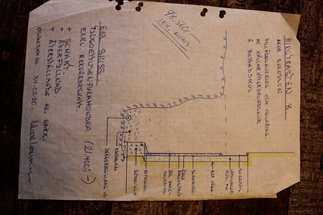

Jag har en kåk från 1933, där de gjorde en dränering 1984. Nu när jag kollar närmare så har de gjort dräneringen på följande sätt.
Innifrån sett:
Betong,
120mm lättklinkers, (Troligen för att de var tvungen enl byggnadsnämnden att bredda grunden.)
Slamning,
2ggr kallasfalt
50mm markisolering.
och sen makadamm, dräneringsslang m.m längst ner.
Det jag tänker mest på är att 50mm markisoleringen ligger direkt emot marken, alltså emot jord och fukt.
Varför har man inte lagt något skydd ytterst för markisoleringen? Den binder ju fukten.
Någon som vet varför man gjorde så och är det en hållbar lösning?

att döma av skissen så ligger dränen för högt upp
