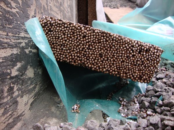

Om man kör dubbla lager isodrän på och bredvid sulan så lägger man en plasfolie mellan dem och en liten bit upp på väggen. Detta ersätter asfalt på sulan eftersom vatten ovanifrån rinner på folien ner till rören. Dessutom kan sulan torka bättre eftersom den inte är tät av asfalt. Titta på isodräns monteringsanvisning för hus med utstickande sula så ser du hur plasfolien skall monteras.
Pordrän rekommenderar asfalt på sulan, men jag kör efter isodräns anvisningar.
Gäller det även om man använder ett lager Isodrän? Enligt instruktionerna på isodrän så är det plastfolie mellan lagren på dränen. Men du använde bara plastfolie längst ner ingen förstärkning?

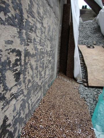

Det beror på hur mkt sulan sticker ut. Bara att se i Isodräns instruktion:
Om sulan sticker ut lika mkt som tjockleken på en skiva eller mindre kan man köra med enkla skivor och asfalt längst ned (fig 6) men det rekommenderas två skivor med plast mellan och ingen asfalt för bättre uttorkning (fig 5).
Om sulan sticker ut mer än tjockleken på en skiva ska det enligt instruktionen alltid vara dubbla lager (och plast mellan dessa) längst ned (fig 5) även om man i övrigt bara har ett lager.
Plastfolie gäller bara om du har två liggande skivor om jag har läst rätt. Vi har ju två Magnusar med oss i tråden och dom har skrivit om samma sak.aramix skrev:Gäller det även om man använder ett lager Isodrän? Enligt instruktionerna på isodrän så är det plastfolie mellan lagren på dränen. Men du använde bara plastfolie längst ner ingen förstärkning?

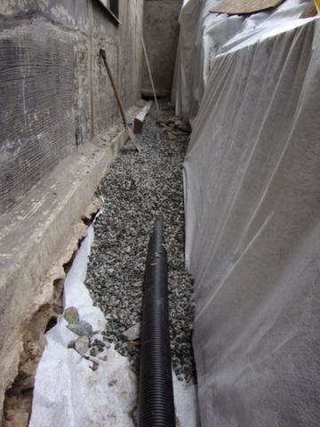

Vet inte vad det är Byggmax har men det funkar säkert alldeles utmärkt. Kolla bara så att dom är dubbelväggiga. Mina är inköpta lokalt av fristående företag och om jag inte missminner mig är det Pipelife som är tillverkare.

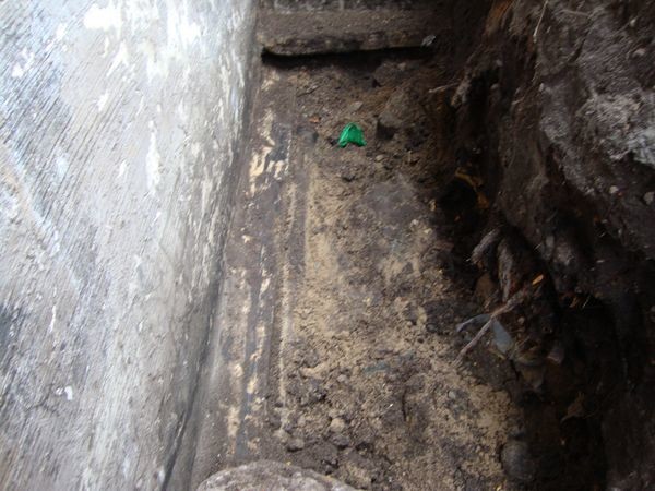

Bifogar lite bilder före och efter. På före bilden kan du se hur högt dräneringen låg (man ser slangen till vä om grön plastpåse) och hur blött det var i massorna som ligger mor grunden. Du kan också se berg eländet som är anledningen till att slangen lades på den höjden:@. På bilden efter har jag lagt ut dräneringen och börjat ställa upp enkelskivan på kanten av sulan.
På närbilden kan se hur sulan är isolerad (den övre skivan sticker ut) och hur jag tagit bort asfalten
