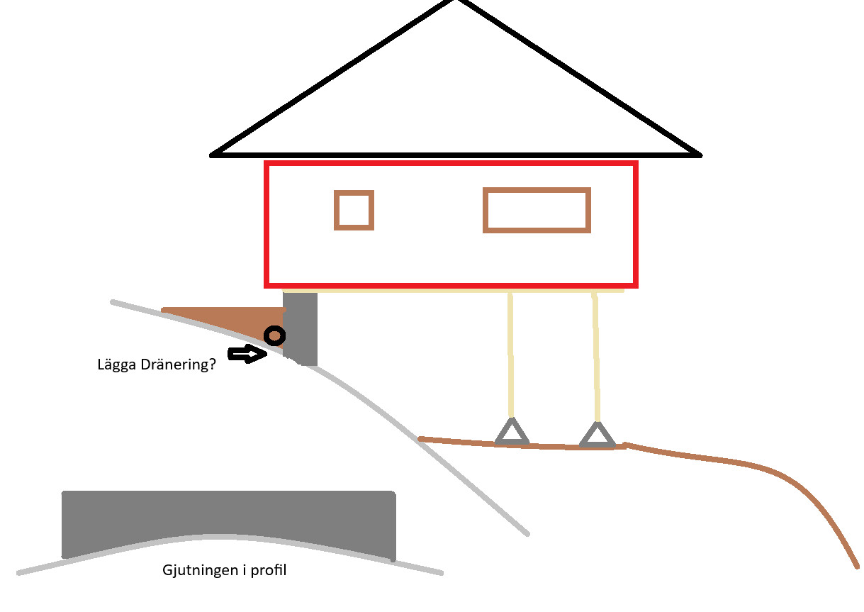

Vi har precis blivit med en fin sommarstuga längs Norrlandskusten.
Stugan står i bakände på en gjuten sockel och resten av huset står på gjutna pelare och lite förstärkning med plint och träpelare.
Eftersom det är öppen grund är det väldigt torrt och fint under huset men bergshällen precis under huset är rätt fuktigt och det sipprar vatten på sidorna. På ovansidan huset ligger det jord och gräsmatta.
Dagvatten från stuprör är draget förbi huset men eftersom sockeln står direkt på berget har det börjat krypa fukt under den ner över berget. Det ska tilläggas att huset restes 69'.
Mina fråga till alla experter är om det är lönt att gräva en dränering i marken på ovansidan huset och försöka leda vattnet runt förbi sockeln så inte den fortsätter att bli underminerad av vatten?
Det känns inte som ett stort jobb då jag uppskattar sockeln till bara ca 70cm hög varav ca 15-20 cm sticker redan upp ovan jord. Problemet är ju att berget är som högst i mitten av huset så jag måste lägga spolbrunn i mitten isf direkt under trappen in och sen dränera åt båda hållen med rör som fortsätter leda bort vattnet runt huset.
Eftersom dräneringsrör inte kostar så mkt så känner jag att det inte är någon direkt stor investering och det kan väll inte bli sämre av att jag leder bort så mkt vatten som möjligt från den gjutna sockeln?
Tacksam för tips!

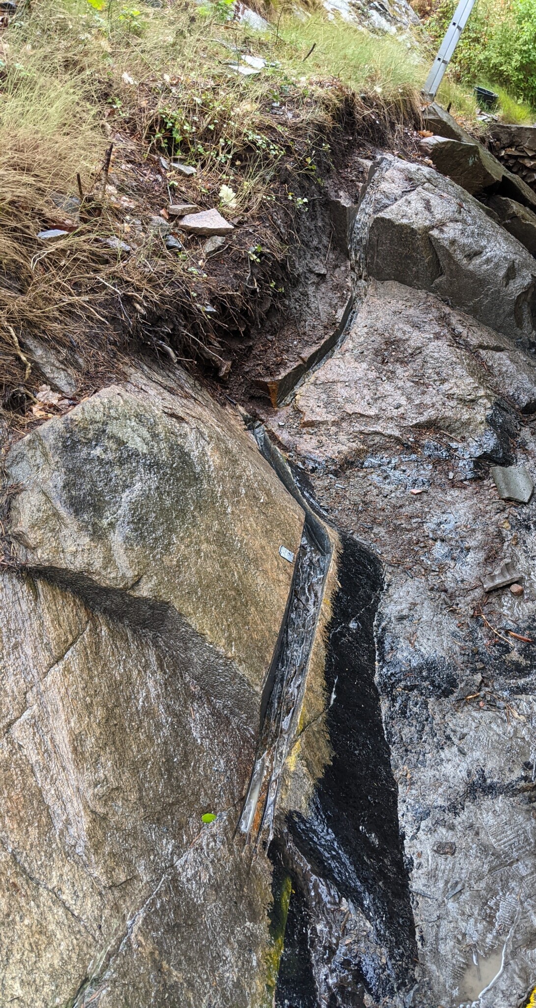

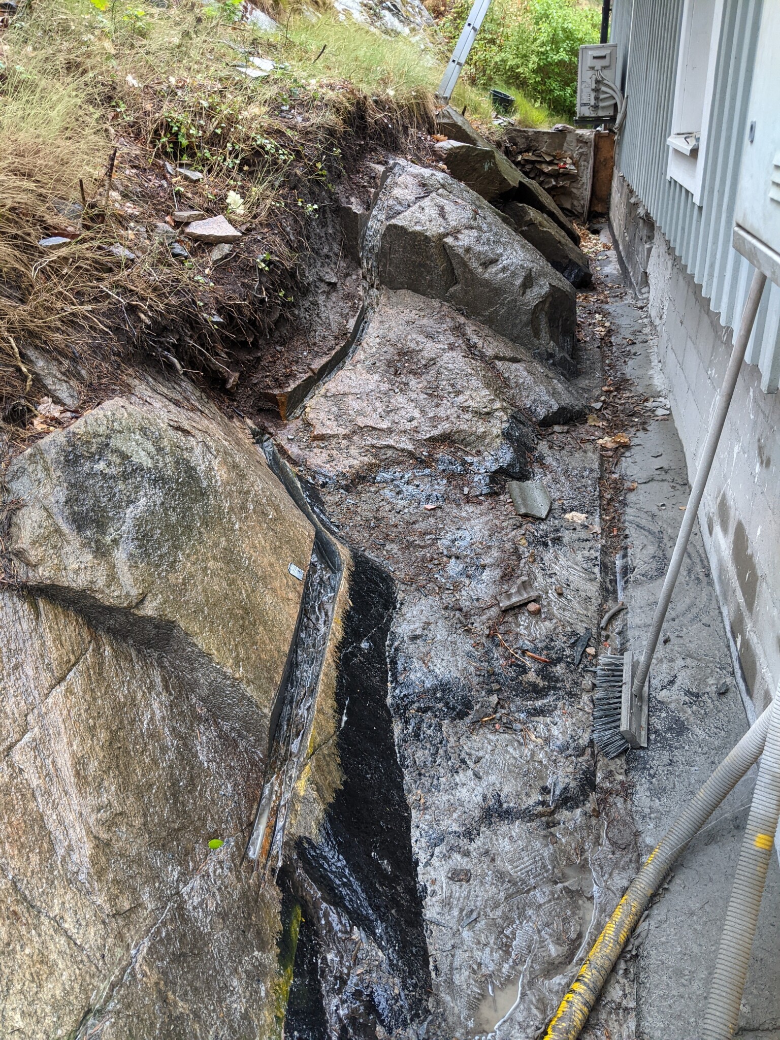

Mitt hus är också byggt med en betongmur på berg i bakkant, dock källare istället för plintar som du har. Vi hade problem med att det blev en mindre bäck i källaren när det regnad mycket. Även om huset var byggt för att hantera det (kallkällare, ~1930) så vill vi få ett bättre klimat samt ha det uppvärmt.
Min tanke var att försöka att stoppa så mycket vatten som möjligt från att nå fram till husväggen så jag grävde upp bakom huset och sågade en ränna i berget. Vattnet som kommer bakifrån åker nu runt huset istället för genom och det har funkat bra. Betydligt torrare i källaren och "bäcken" har inte uppstått igen.
Högsta punkten på vårt hus är också mitt på långsidan så det är väl egentligen två rännor som sluttar åt varsitt håll.
Det var ju väldigt mycket jobb men om man ändå ska dit och gräva så kan det vara värt det.

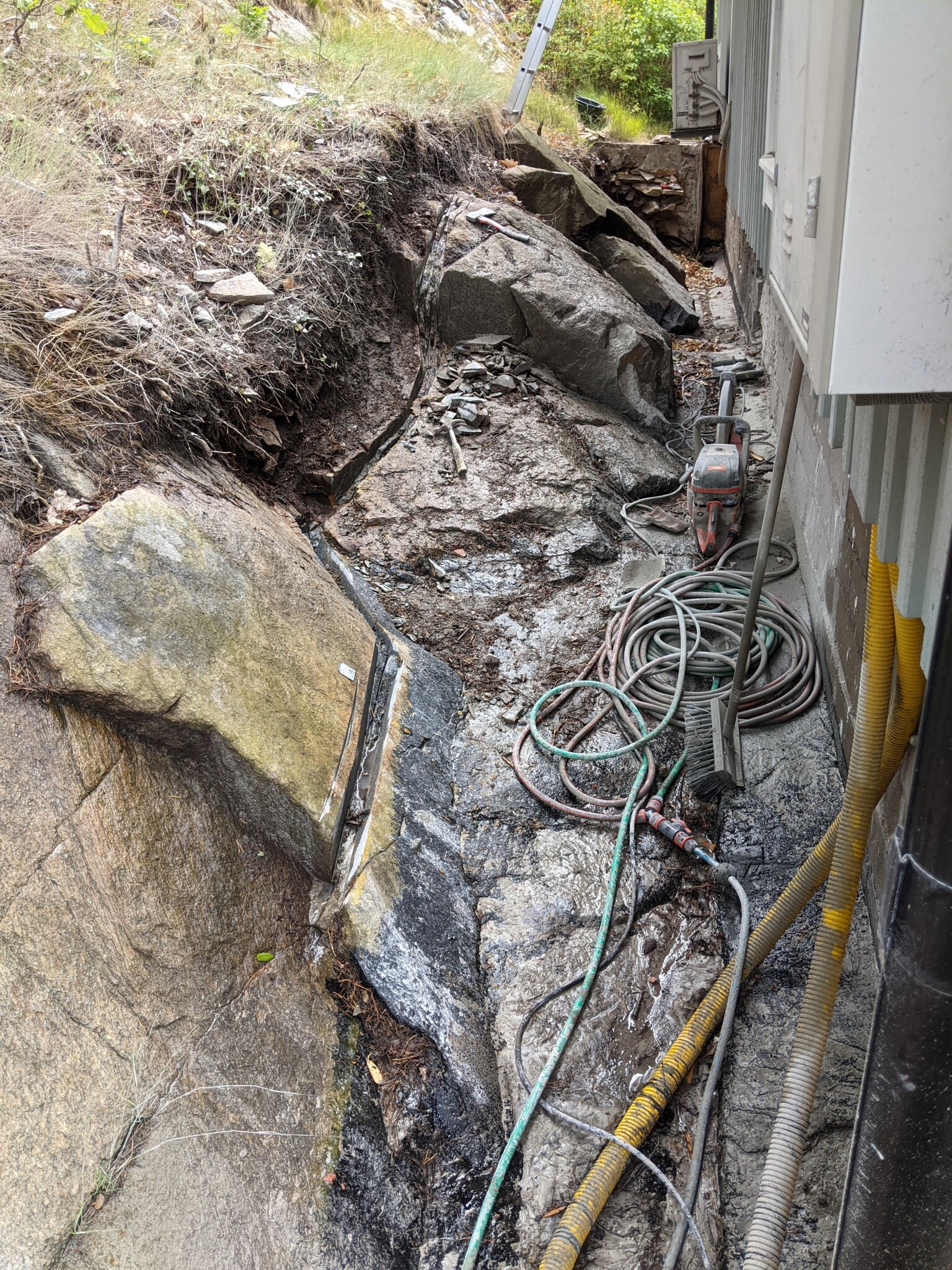

Hej, jo jag hittade en tråd om det men att bila upp en 15-20 meters vallgrav i berget för att få bort vattnet känns inte superkul 😅¨Sen hur bred och djup skulle den behöva vara också för att effektivt fånga vattnet?G g.kraft skrev:
Ok, ja var precis en till som tippsade om vallgrav. Vad sågade du med?V Victor.M skrev:Mitt hus är också byggt med en betongmur på berg i bakkant, dock källare istället för plintar som du har. Vi hade problem med att det blev en mindre bäck i källaren när det regnad mycket. Även om huset var byggt för att hantera det (kallkällare, ~1930) så vill vi få ett bättre klimat samt ha det uppvärmt.

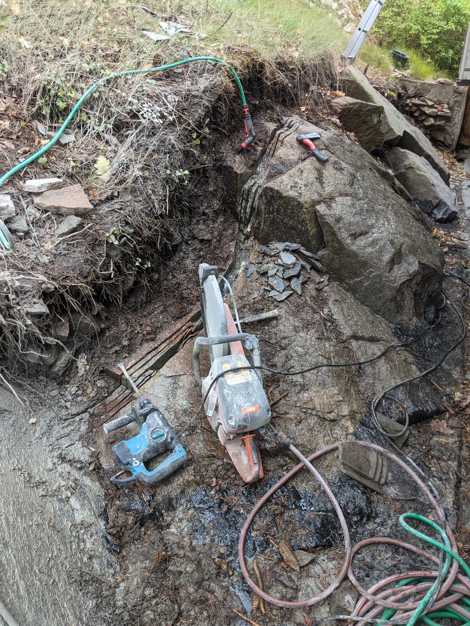

Hyrde en Husqvarna K1270 Motorkap. Totalt 3 helger har jag för mig.
Sågade flera parallella snitt och knackade med en billig huggmejsel. Testade att knacka med borrhammare först men det tog längre tid.
Köpte en egen klinga för ca 2500kr. Då slapp jag tänka på slitage. Den är långt ifrån slut efter allt sågande.
Och gällande frågan om snigeldynamit. Jag spräckte lite berg som var för nära väggen och min upplevelse är att det är extremt svårt att förutsäga hur det spricker. Du behöver nog borra betydligt djupare än mina rännor på 5-10cm. Sedan behöver berget kunna spricka åt något håll också, iaf om det ska vara någorlunda kontrollerat. Du behöver med andra ord borra många hål som ett V, tror inte det lönar sig.JLand skrev:
