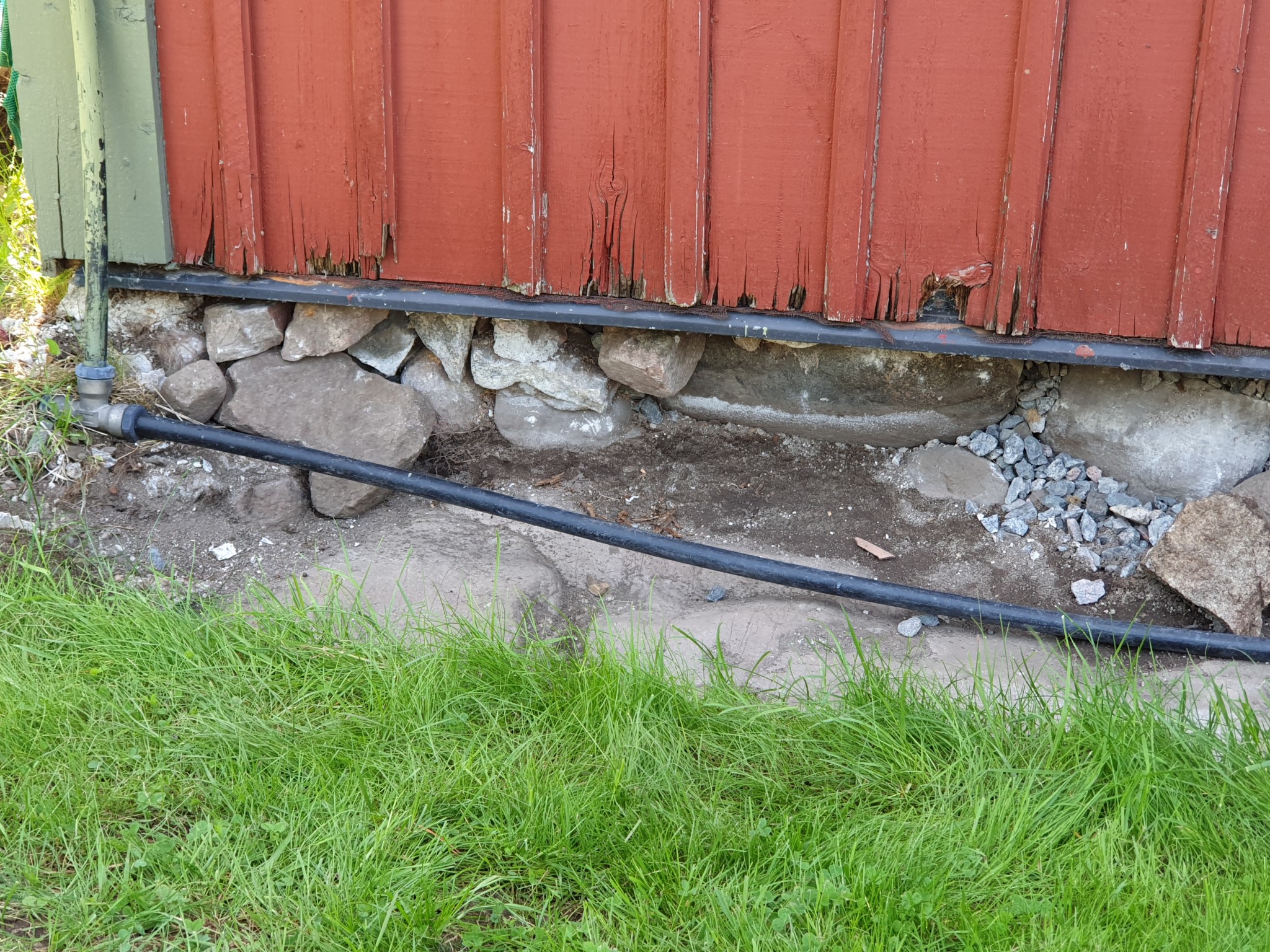

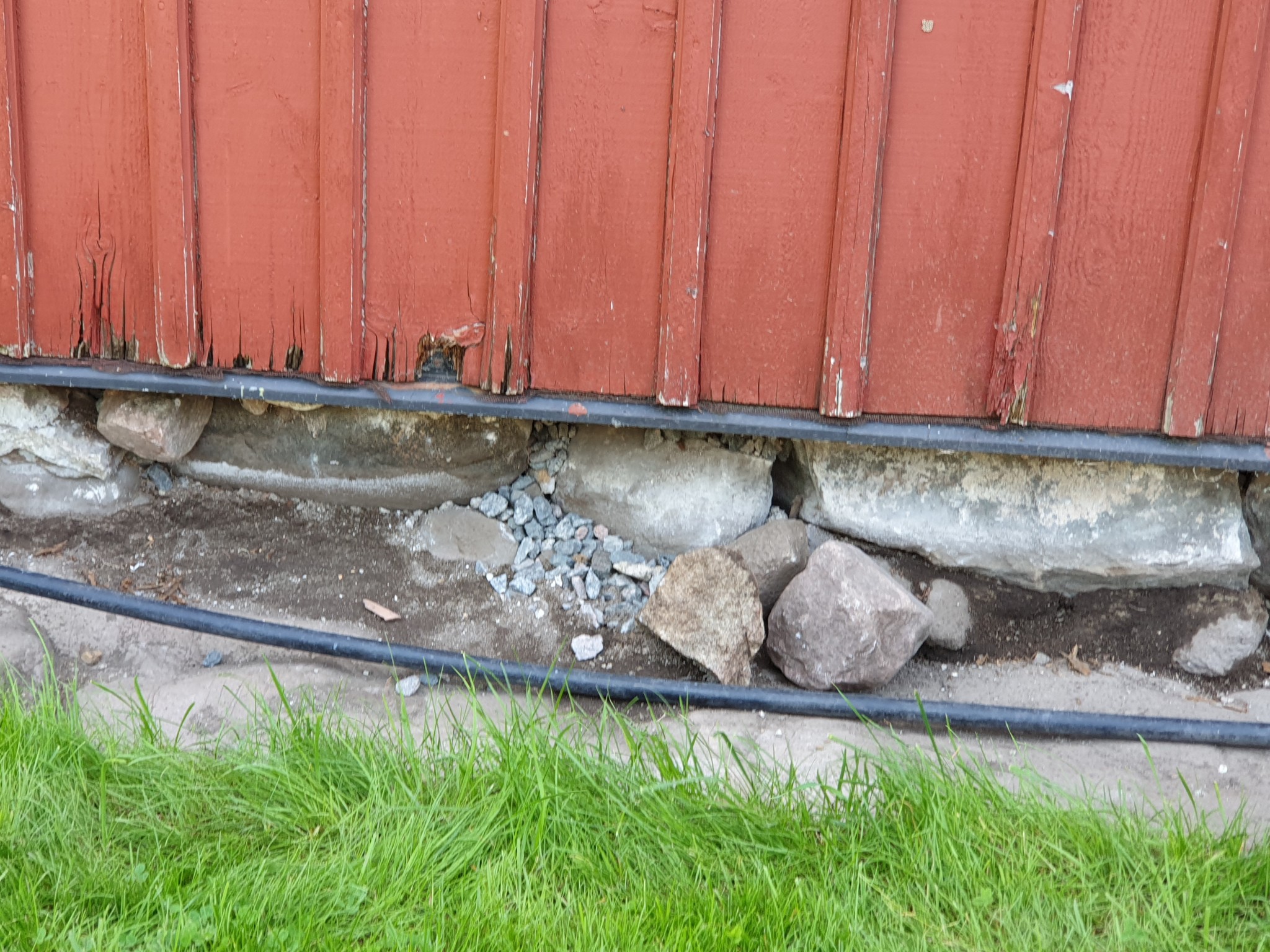

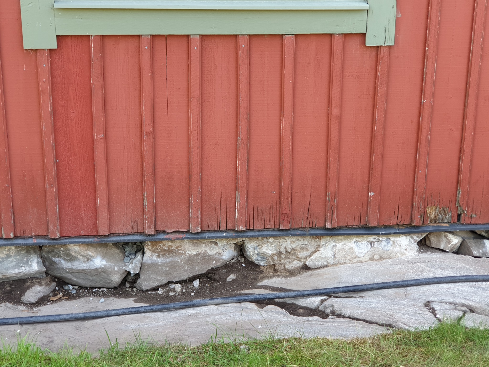

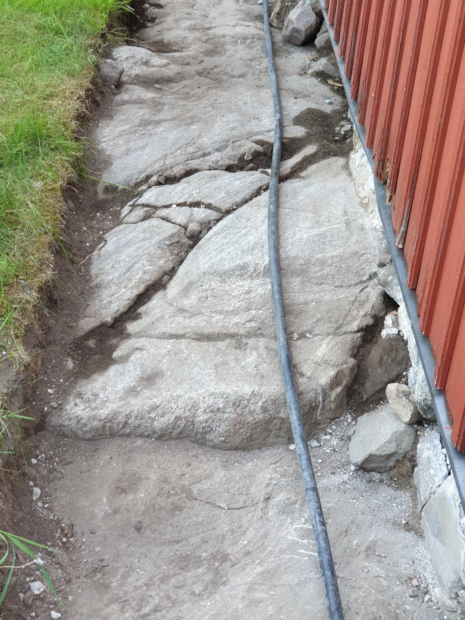

Tillbaka med en fråga igen på samma tema. Hur ska man få undan vatten som rinner ned mot husgrunden när berget till viss del lutar ned mot husgrunden? Vi har tagit bort jorden, frilagt stenarna från cement och tänker sätta på hydraulisk kalkbruk mellan stenarna för låta fukten kunna andas igenom. Eftersom berget har sprickor har vi tätat det med murbruk. (Efter att fotot är taget). Problemet är hur vi ska kunna leda bort vattnet. Om vi gjuter upp en klack av betong framför grundstenarna, som får en svag lutning bort från huset så kommer vattnet att stanna där men inte ledas bort. Har ett lager makadam någon funktion här?
