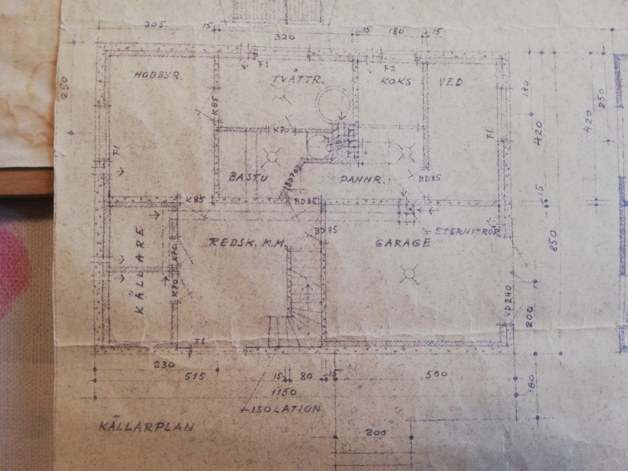

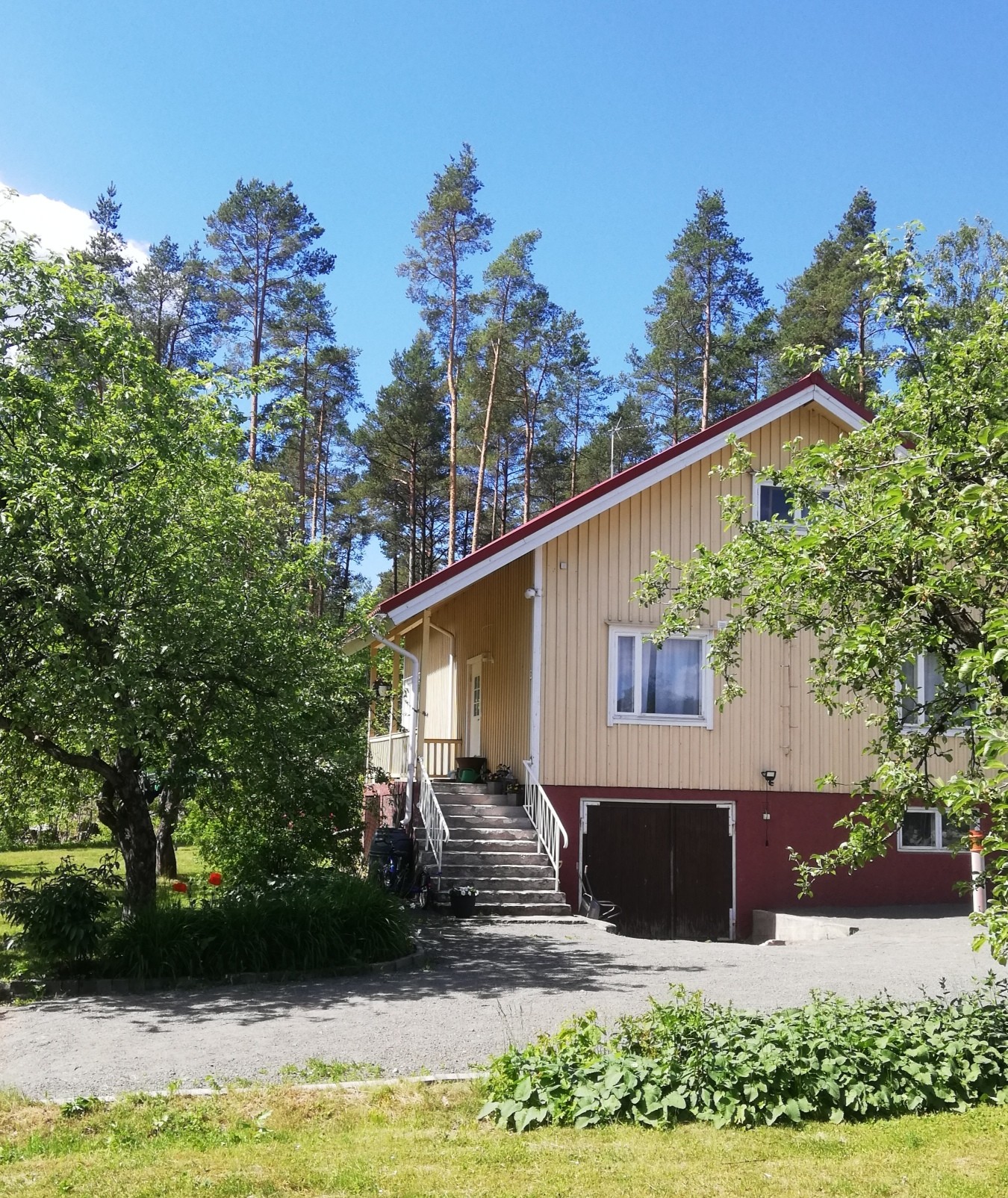

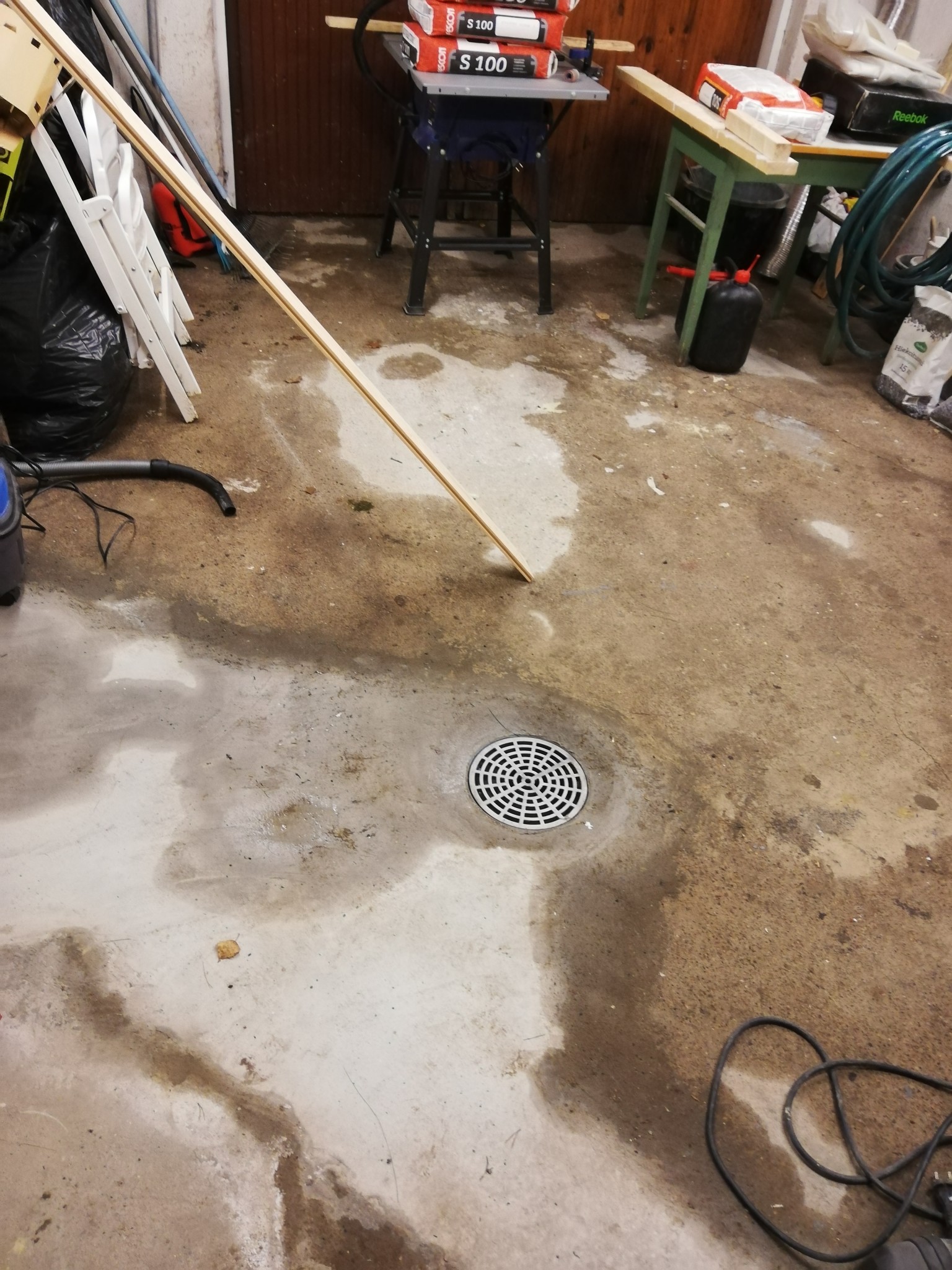

Villa från - 54. Källare delvis under mark, garage.
Ingen dränering runt huset, utan de gamla avloppsrören plus ett rör som troligen går i en liten grav mitt under huset har fungerat som dränering. Båda mynnat ut i avloppsbrunnen.
I våras bytte vi ut avloppsrören men lät de gamla ligga kvar. Dessa kopplade vi till en pumpbrunn som pumpar vattnet till ett dike.
Källaren är betongkällare och ska så förbli. Används som förvaring. I besiktningen uppmättes lite förhöjda fuktvärden i golv och väggarnas nedredel som ansågs normalt för en sån källare.

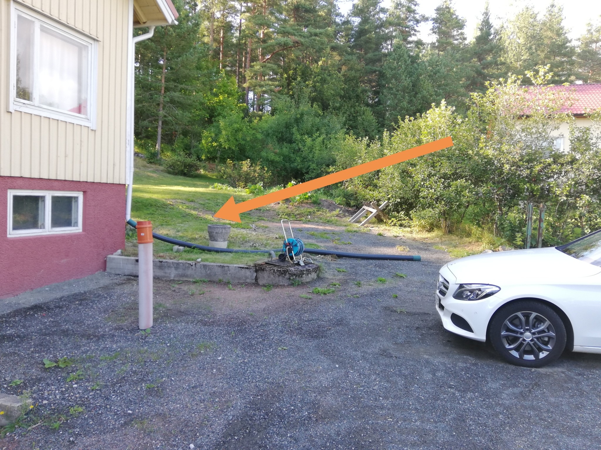

Regnvattnet leds bort
Ett under mark och in i gammal vattenbrunn på gården
Två med rör ovan mark

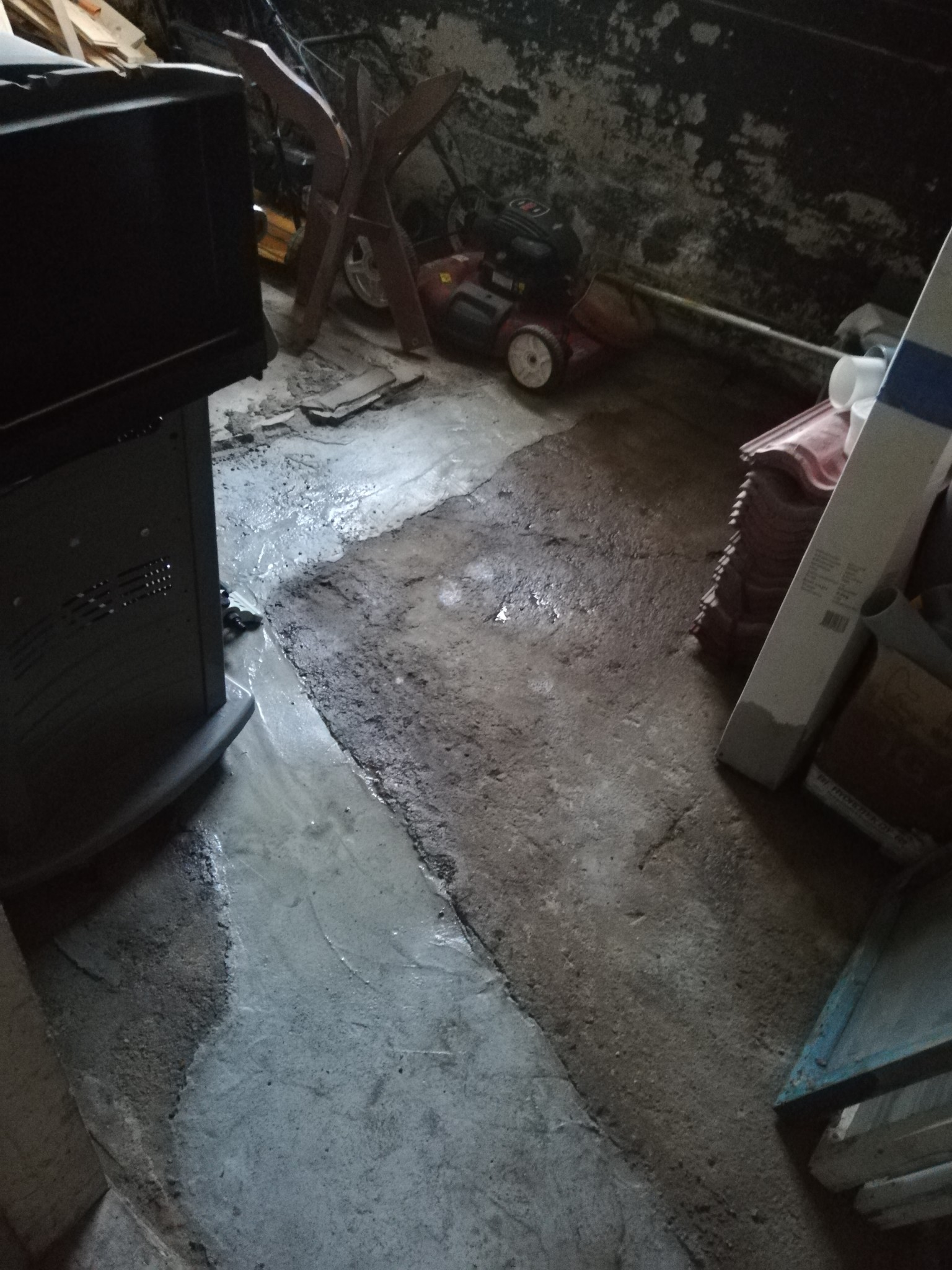

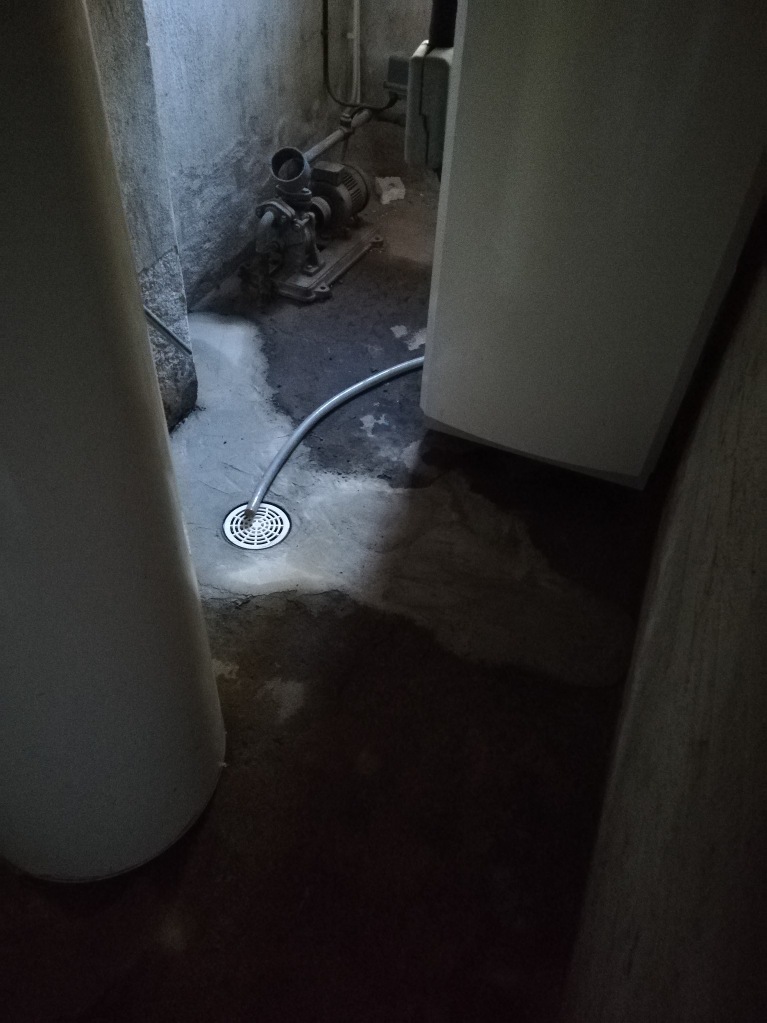

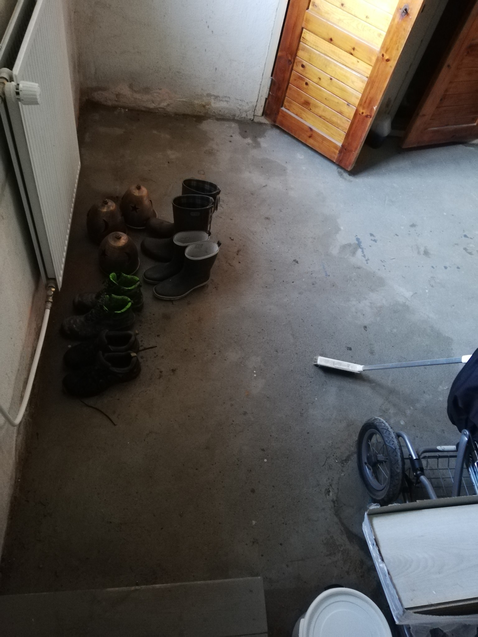

Nu vid kraftigt regn i flera dagar blev de blött i stora delar av källare plus garaget. Har inte hänt förr under våra 2 år här. enligt tidigare ägare bara vid enstaka tillfällen och då i ett av rummen.. De rummet där pilen pekar.
Ända rummet de inte var blött i nu var i de rum där vi inte grävt för nya avloppen.. Verkar som vattnet kom upp där vi grävt..? Se bilder..
Eftersom klimatet nu är mest regn så funderar vi på dränering. Men.. Huset står på lera. Får bud om att man ska vara väldigt försiktig att dränera då.. Även av besiktningsmannen. Om källaren bara ska vara källare gör de i get med lite fukt...
Men är rädd att fukten tillslut ska vandra så högt i sockeln att de kommer upp till träkonstruktionen.. Har ni råd?

Inte en chans i havet att fukten tar sig ända upp och igenom den syllpapp som är mellan plankväggen och sockeln
Så sluta oroa dig och gläds åt det nya avloppet.
Vill du förbättra så kan du alltid lägga en billig klinker på golvet i källare. Blir både snyggt och tätare.

Syllpapp? Vad är det och.. Hmm...Är du säker på att mitt hus har de? :thinking:
Det ligger helt säkert ett lager tjärpapp uppe på grundmuren som sedan väggsyllen ligger på.
Jasså... Jaha, ja de har jag ingen aning om men då får vi hoppas på det :surprised:
