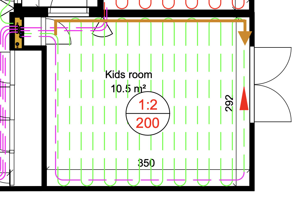

Jag har en golvvärmeritning som LK gjort som ser ut såhär. För uppreglat golv på betongbjälklag
Rosa dragning är tänkt att gå i bjälklag, fram för att börja under fönstret där värmebehovet är som störst.
Jag förstår att ritningen är gjord för att kunna installeras enkelt med spårspån och vändskivor. Jag tänkte dock enbart använda mig av spårspån och fräsa vändspår i dem. Finns det i praktiken något negativt med att istället bara dra slingan i spånet enligt brun markering (och inte dra något i bjälklaget, och vända flödesriktningen) och fräsa vändningarna nedanför den?
När vi fick en ritning från LK så frågade jag liknande fråga och de sa att det inte spelade någon roll vilken "riktning" som slingan matas och vi ledde fram slingan i frästa spår i spånet och drog den aldrig under spånet och det var inga problem.
Jag ser ingen anledning till att du inte skulle kunna göra som du tänker. Se bara till att du ger plats för reflektionsplåten och håller avstånd till vändningen.
Sen är frågan om du inte borde dra slingan i spånet som den rosa är ritad för att gå med den varmaste delen längs ytterväggen som det ser ut att vara i nederkant av bilden?
Topp! 🙏T Testarn skrev:När vi fick en ritning från LK så frågade jag liknande fråga och de sa att det inte spelade någon roll vilken "riktning" som slingan matas och vi ledde fram slingan i frästa spår i spånet och drog den aldrig under spånet och det var inga problem.
Mjo det har du rätt i! Förvisso en välisolerad kåk så det är nog mest en akademisk fråga, men rätt ska vara rätt!T Testarn skrev:
