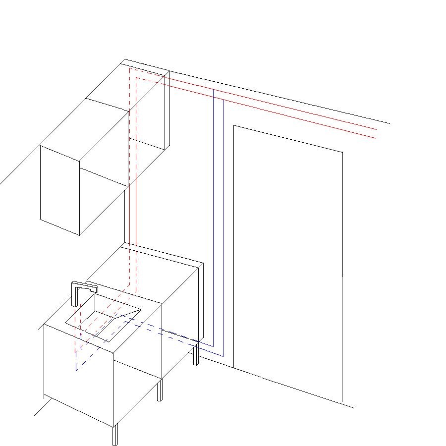

Jag håller på att göra om tvättstugan, och har även precis bytt vv-beredare och bytt ut alla tappvattenstammar i huset.
Nu ska jag dra nytt till tvätthon och funderar på hur jag ska dra den. Jag bifogar en bild med två alternativ.
Fördelar med det röda alternativet:
Rören är inte i vägen någonstans
Relativt få böjar
Nackdelar med röda alternativet:
Man får gå igenom passbiten
Man får gå igenom bänkskivan
Fördelar med blåa alternativet:
Ingen håltagning (ska ha ben, inte sockel)
Enkelt att komma åt överallt
Nackdelar med blåa alternativet:
Rören går lite mer exponerat
Lite mer böjande
Vad säger expertisen, blå eller röd?

Blått. För då slipper du passbitarna, både på bänken och på skåpet.
Det blir även lättare att hålla rent. + mindre jobb.
Liselotte A
ok, fast jag kommer att ha passbitar i vilket fall som helst, för utrymmet är 158 cm... så det blir 8 cm, men jag håller med om jobbet... bocka rör är ju inte så jobbigt, värre att få bänkskivan snygg...
