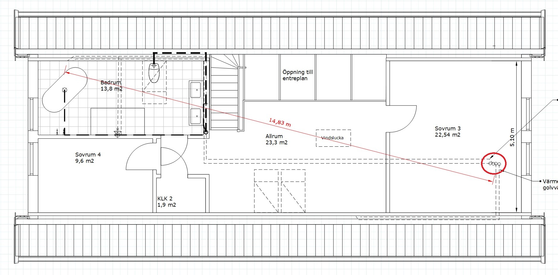

Vi har ett nybyggt hus från MoveHome med en oinredd övervåning som vi ska starta upp med.
Bland det första vi tänkte börja med är att dra vattenrör innan vi lägger golvspån och jag har några funderingar som jag hoppas någon mer insatt kan svara på.
Bifogat finns en bild på planlösningen och den röda cirkeln visar där varm/kallvatten kommer upp från nedervåningen. Som ni ser är det på helt andra sidan jämfört med badrummet, så till mina frågor:
"fågelvägen" är ca 15m till badkaret, vilket kommer leda till att det faktiska röret kommer vara nästan 20m. Behöver jag använda 20 mm PEX eller klarar jag mig med 16mm (t.ex. från LK)? Vill ju inte att det ska ta en halv evighet att fylla badkaret. Jag tänkte dra ett stammrör som mynnar ut i en fördelare under kommoden och jag har inte lyckats hitta bra väggdosor för 20mm PEX som inte kräver en inspektionslucka bakom (som LKs), därav min vilja att använda 16mm.
Andra fråga: Ifall 16mm skulle fungera, finns det någon nackdel att dra den under golvbjälkarna, mellan glespanelen under gipset? Då slipper jag borra genom alla bjälkar.
Är det någon som har en bra lösning på mitt problem?
Tack så mycket för svar!
Marcel

Tack för svaret! Det lutar åt att köra med 20mm PEX.
Finns det något bra sätt att få ut detta rör ur väggen under kommoden utan att behöva ha en inspektionslucka i väggen bakom? Luckan blir i så fall på väggen där trappan är vilket kommer bli väldigt synligt.

Vill du komma upp lite i dimension och inte är bunden till LK så har Uponor 18 mm pex som kan bockas ut i vägg med vanlig fixtur.

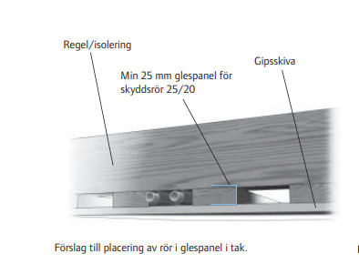

Då till följdfråga, skyddsröret på Upnors 18mm är ju 28mm, kan jag dra detta rör mellan glespanelen mellan bjälkarna och takgipset?
Detta skulle ju göra att jag slipper borra hål i alla bjälkar.
Detta finns i Upnors handbok, men finns det någon nackdel med att göra så?
Marcel

Jag skulle gjort så utan att tveka.M Marcel Ollila skrev:Tack alla för svar, klart att det är mer vatten i ett grövre rör, och har du samma flöde (l/s) så kommer det ta längre tid.
Tack för ditt svar! Detta verkar ju vara en lösning på båda problemen!
