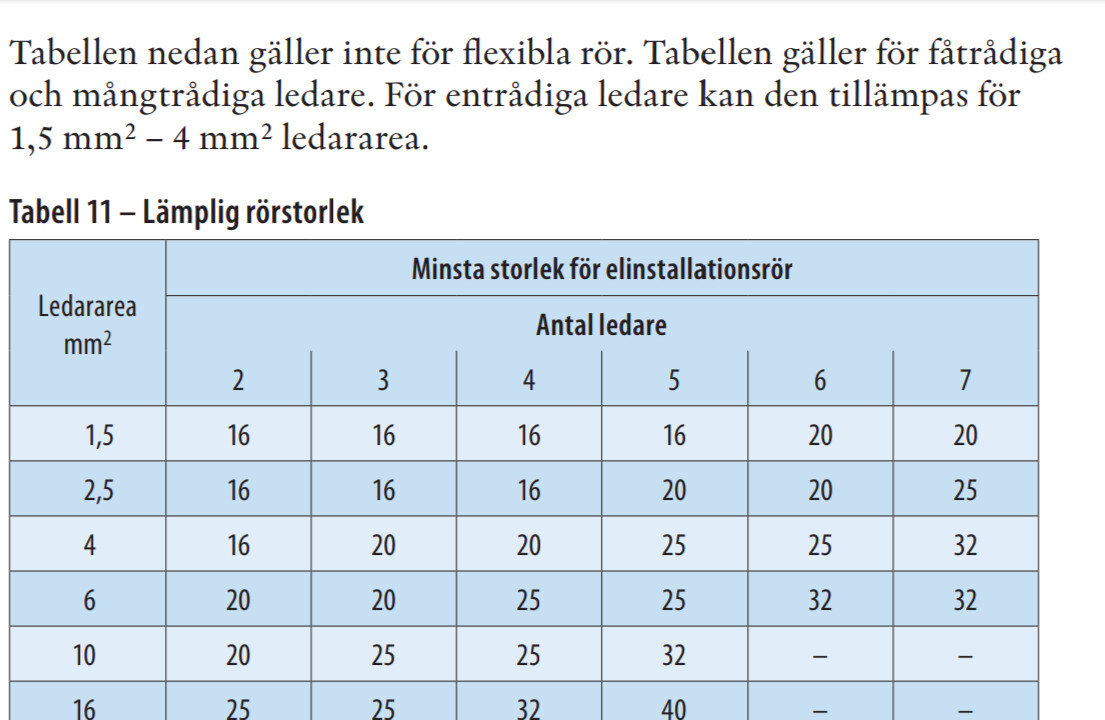

Jag behöver hjälp att göra rätt i mina förberedelser för el i kök. Jag vill för säkerhets skull gärna dra tråd (installationskabel FK) i flexslangen innan jag "bygger in" den. Slangarna går i golvet och det ska på både golvspån och golvvärme så det blir lite bökigt om det visar sig att det är svårt att få genom tråd i ett senare skede.
1. Slang till häll. Ännu inte bestämt vilken häll, men de jag hittar har 7,2kW förbrukning. Är då följande korrekt:
1a. Kräver alltså två faser 16A?
1b. Kräver 2,5mm2-tråd?
1c. Två faser, Nolla, Jord = 4 trådar?
1d. Blå för nolla, gul/grön för jord, brun och svart för faserna lämpligt?
2. Slang till ugnar. Jag har en slang som går till en apparatdosa där uttag för ugn är planerat. Från denna dosa går slang vidare till ytterligare en apparatdosa där uttag för ugn 2 är planerat. Ugnarna skall ha ett 16A-uttag vardera. Går det att dra till dessa båda genom samma slang? Jag inser att det bästa hade varit en slang vardera till dessa uttag, men så är det inte draget. Går det ändå att lösa med en 2polig dvärgbrytare, eller hur ska man tänka? Jag tänker likt ovan. Kan jag dra 2,5mm2-tråd (blå, gul/grön, brun och svart) till första apparatdosan, och gå vidare med ena fasen, jord och nolla till andra dosan? Kommer min elektriker kunna lösa det då? Jag kan inte prata med honom förrän på måndag och vill gärna komma vidare idag.

Ja, du har tänkt rätt. Det du inte har tänkt på är att allt du tänker göra kräver att du har elektrikerbehörighet, även att dra tomslang. Det spelar ingen roll att din elektriker "godkänner i efterhand", det finns inget sånt i lagtexterna.
Om du bestämmer dig för att göra jobbet själv, använd för guds skull minst 20mm-slang.

Ja, man kan göra en två- eller trefasgrupp precis som till hällen. Ledningen till hällen bör ha tre faser som Birgit redan nämner.S Sam_u_El skrev:
Det låter som en lång sträcka ned i golv, över hela köket och upp till dessa A-dosor? Se bara till att böjarna blir mjuka så att ledningarna enkelt går att byta.
Min erfarenhet kring det är slang som förlagts av elektriker i vårt förra hus och där vi sedan fick hålla på väldigt länge när det var dags att dra i ledare.P PappasHammare skrev:Nu ska jag vara lite trist men har du inte kunskap att förlägga en slang som det går att dra kablar igenom så bör du låta bli med allt.

Får/kan man få i 5 ledare (2,5mm2) i en 16 mm-slang?Bo.Siltberg skrev:
4 vill jag minnas att man kan och får göra, för det gjorde elektrikerna i vårt förra hus, om jag minns rätt. Det var också då det blev väldigt besvärligt, men det var också en längre sträcka med några besvärliga svängar.
5st 2.5 går i 16mm slang sålänge det är mjuka böjar.S Sam_u_El skrev:
5x2,5 lev fördragen i flexslang 20 mm. Den är trångare än vprör också.S Sam_u_El skrev:
Till en ugn duger normalt 3g2,5mm2 och det drar man lätt i ett 16mm rör/slang
Till häll drar man minst 2 faser-nolla-jord lite på gränsen i ett 16 mm rör/slang så 20mm slang/rör är att rekommendera.
Till spis drar man 3 faser-nolla -jord det drar man i 20 mm slang/rör.
Att man med div svordomar och smörjor kan plåga i någon tråd till är inte nått man som seriös sysslar med.
