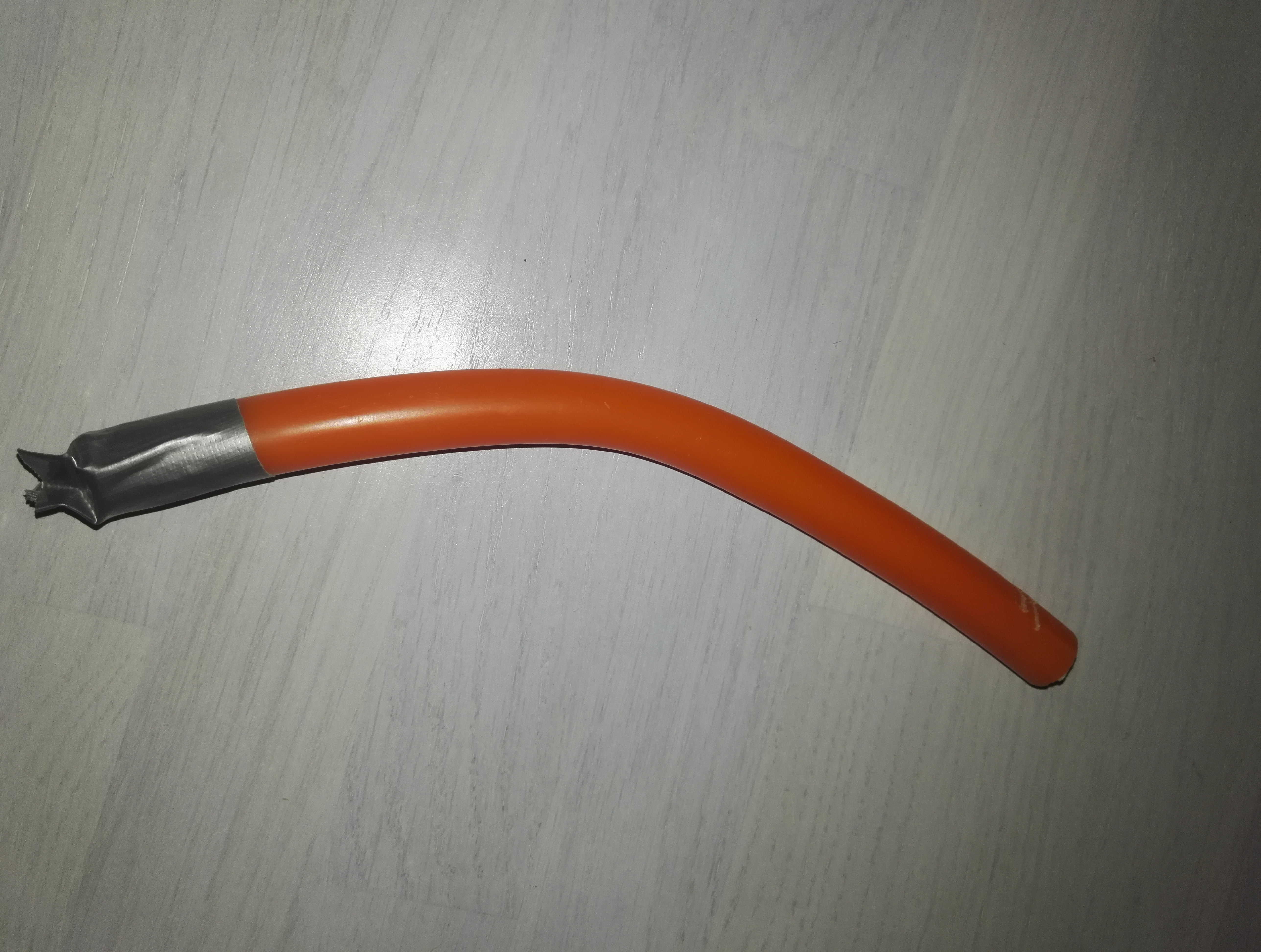

Dragit in fiber slang i huset. Kom för långt ner!
Ok låter som en bra Installation

Finns kabelskydd med "bakstycke" som skyddarL Lennart Lind skrev:
Alltså man måste ju böja kabeln lite efter man borrat 45 gradig hål i väggen. Ska man sätta kabelskydd intill väggen måste den böjas en bit. Är denna böj ja gjorde här ok?
Så länge slangen inte får brott i sig så är det ok?
Hur grov är fiber kablen som dom blåser in?
Böjen är i och för sig OK, men det är helt stolligt att dra den oragea 14 mm-dukten ända in i rummet genom golvsockeln. Den dukten är avsedd att grävas ner - inomhus använder man smidigare material.L Lennart Lind skrev:
När min fiber skulle installeras tillhandahöll entreprenören med glädje erforderligt material, så jag gjorde jobbet själv:
Fibern kommer in via luftledning till vinden på verkstaden. Därifrån drog jag en 7 mm dukt ner i väggen till en PEM-slang där elkabeln går i marken till elskåpet i huset - c:a 20 meter. I elskåpet skarvade jag till en 5 mm dukt som jag drog upp på vinden i huset och därefter ner i ett befintligt VP-rör och till en dosa där mediaomvandlaren skulle sitta.
Det går att göra prydliga installationer om man tänker till lite; man behöver inte köra med grävaren praktiskt taget ända in i vardagsrummet.
Genom lite samarbete mellan entreprenör och fastighetsägare kan det bli mycket bra lösningar, båda får en vinnasituation. Fastighetsägare kan förbereda med PEM utomhus vid uteplatser, etc, där det är svårt att gräva och med VP-rör/slang inne om man vill komma till en speciell plats som normalt inte ingår i en installation. Entreprenören använder dem sedan för att dra dukt och utrusning kan placeras precis på den plats som fastighetsägaren önskar.
Många installationer har gjorts till utrymme som fastighetsägaren trodde var helt omöjligt.
Det finns ingen standard utan det många hänvisar till är just Robust fiber som du fått länkar till och här finns det olika lösningar. Många väljer att dra in dukten direkt i byggnaden där man ofta sätter en skarv utvändigt så man kan använda en mindre dukt inomhus helst 5mm, men även 7mm dras in direkt t.ex. om man går in i befintlig kanalisation eller under mark.L Lennart Lind skrev:
Om man skarvar dukt vid huset och går över till mindre inomhusdukt används ofta en förminskning med tätning som måste vara åtkomlig, orsaken är att tätningen dras åt så att det tätas runt fibern och skulle man behöva blåsa om fibern vid installation eller i framtiden måste man öppna tätningen för att kunna göra det.
På frågan om storlek på mikrokabel/blåsfiber till fastighet så kan man säga att de är mindre än 2mm.

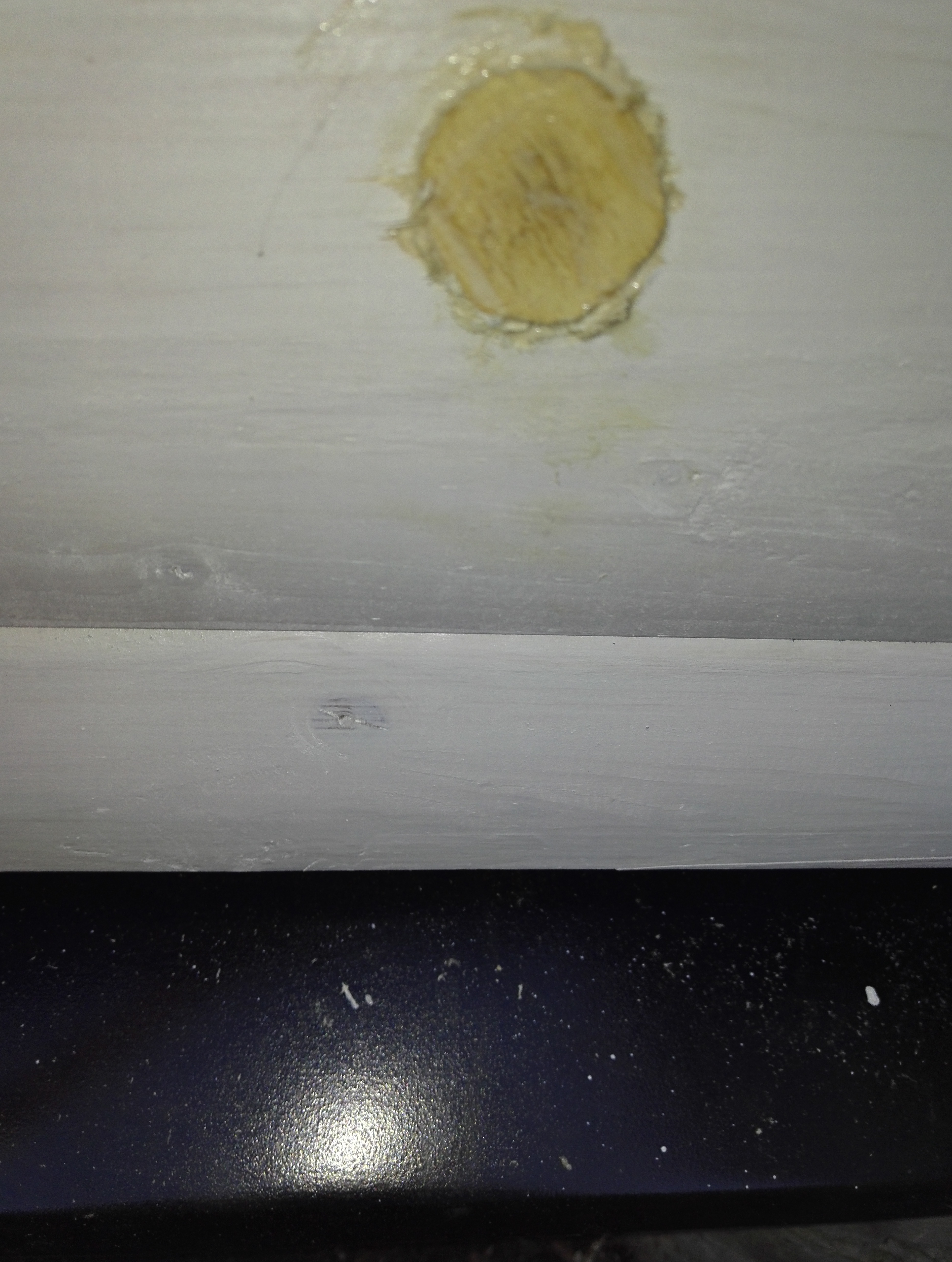

Vi ha bestämt att vi kommer göra om de här. Ska dra slangen bakom panelen istället. Avskyr verkligen hål på ytterpanel. Ibland stressa man och orka inte lägga ner någon energi så blir det tokigt till slut..
Nä då.. är oftast väldigt pedantisk innerst inne... Men varit så mycket så ej att orkat.. har pluggat igen hålet nu
