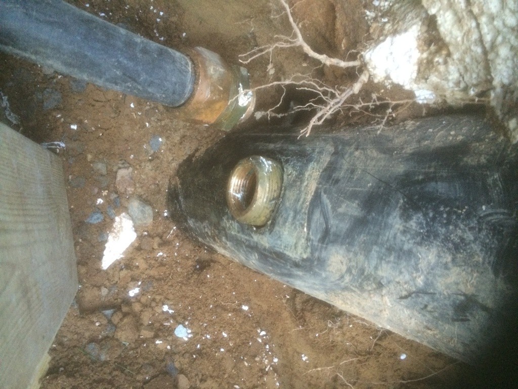

Nu till problemet med att dra upp pumpen, vi får inte loss "adaptern" från foderröret, vi försöker trycka in denna gängade delen så vi kan dra upp allt men vi får inte in hela den här gängade delen i röret, ska den tas isär mer? (det ser ut som den adaptern (genomföringsanordning) man ser i Rinkaby rörs katalog)
Någon som har något tips om att dra upp paketet, ska man ta loss den gängade delen men den verka ju sitta fast?

Om det är en sån genomföring, som rinkaby säljer, så ska du inte ta bort den delen som du skruvat bort öht. Man sticker ner en gängad rörbit uppifrån foderröret och gängar i den gängan som syns på ovansidan. Sen lyfter man uppåt, så lossar den kilformade kopplingen från fästet. Tänk på att det ibland kan gå tungt att dra upp, så tappa för allt i världen inte taget så allt sjunker ner i borrhålet.tomson skrev:Hej,

Tack för svar, ja det förklarar ju saken.
Göra rent gängorna, på med ny gängtape, o skruva dit den igen.
Därefter börja dra upp försiktigt.

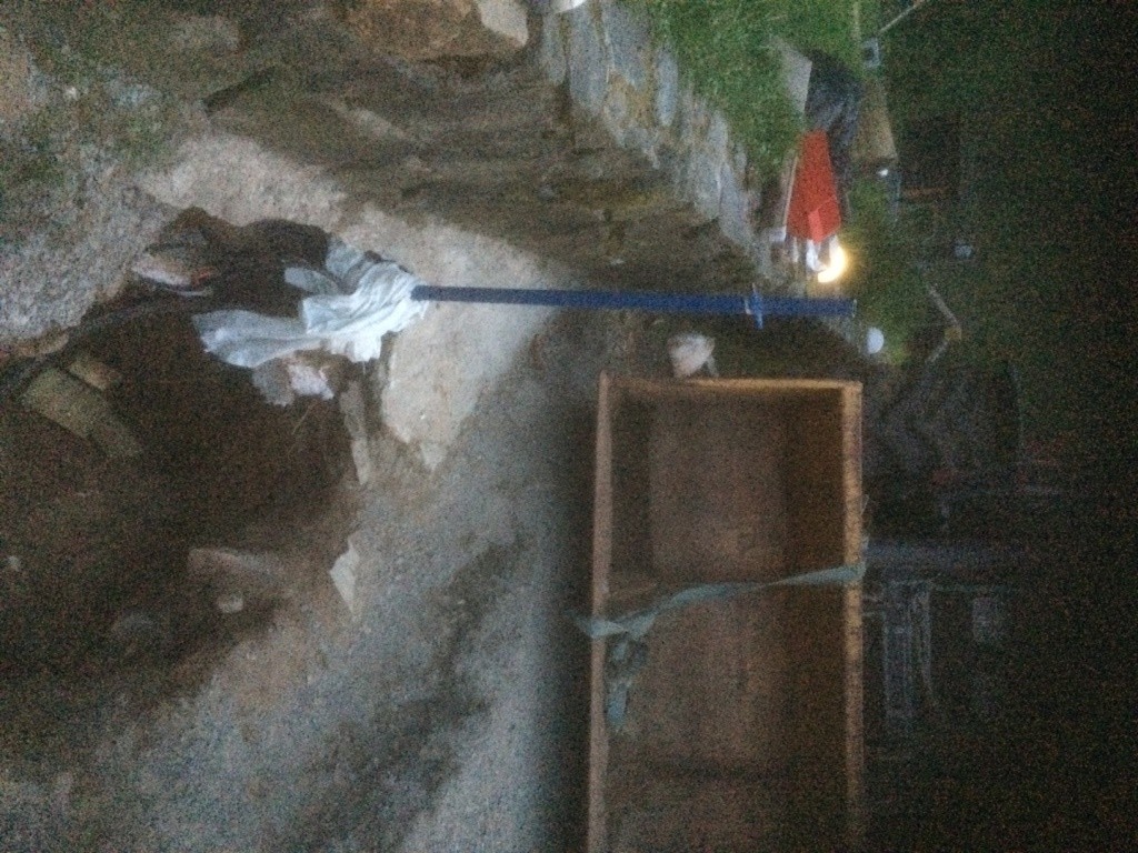

Ja vi har satt dit en gängad 1" rör som vi säkrat genom att borra igenom från sidan och skjut in en kraftig borr (bakom trasan på bilden) som håller emot om vi skulle tappa, och en borr till högre upp att fästa rem i eller hålla i.
Vi har även skopan på traktorn att säkra med, eventuellt försöka lyfta med, försiktigt.
En bild på hur det ser ut nu ikväll, men det får bli i morron vi fortsätter.
Borrhålet är precis vid kanten på muren.

Jo det är nog säkrare med lin+ pasta ja, har det hemma så det får det bli.
Du menar den stora muttern som höll den stora fyrkantiga "brickan" på plats? Ja den har jag och sätter dit direkt ihop med brickan, drar den några varv bara så den säkert hänger kvar utan o trilla i?
Den gängade delen med mutter o bricka hänger sedan "lite löst" när man lyfter upp "paketet", och dras fast mot kopplingen på insidan när man sedan sänker ner igen?

det som finns på insidan är en klyka som självlåser av pumpens vikt, så den ska bara glida.
Kontramuttern och brickan på utsidan håller dels ihop adaptern mot röret, och står för tätningen så ytvatten inte kan läcka in. Mkt viktigt med bra tätning där!
