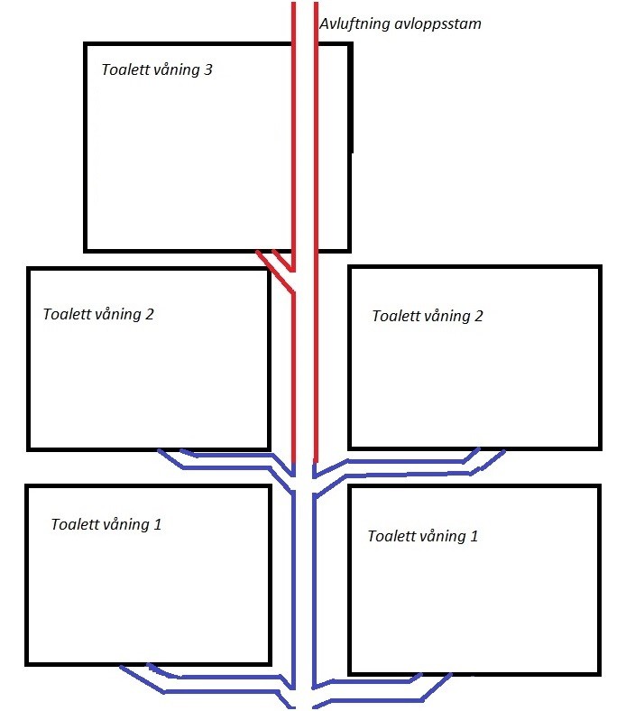

Ska renovera badrummet på 3:e våningen och funderar på hur jag ska dra rören. Avloppsstam,kall/varm vatten samt rör till ett vattenburet element ska dras upp från badrummet undertill.
Är det enda vettiga att riva badrummet undertill för att dra dessa rör eller kan man sätta en strumpa i det stående avloppsröret mellan våning 2 & 3 för att sen dra övriga rör genom taket?
Avloppet, kall/varm vatten rören som finns idag mellan våning 2 och 3 är sedan -38. Övriga rör på de andra våningarna är utbyta under sent 80tal.
Håll till godo med mina fina skiss.
Är toaletten på våning 2 i behov av renovering så får det väl bli att du river. Det är renoverat på 80 talet så det kanske är dags.
Annars så är väl en relinening ett gott alternativ, görs ju både här och där.
