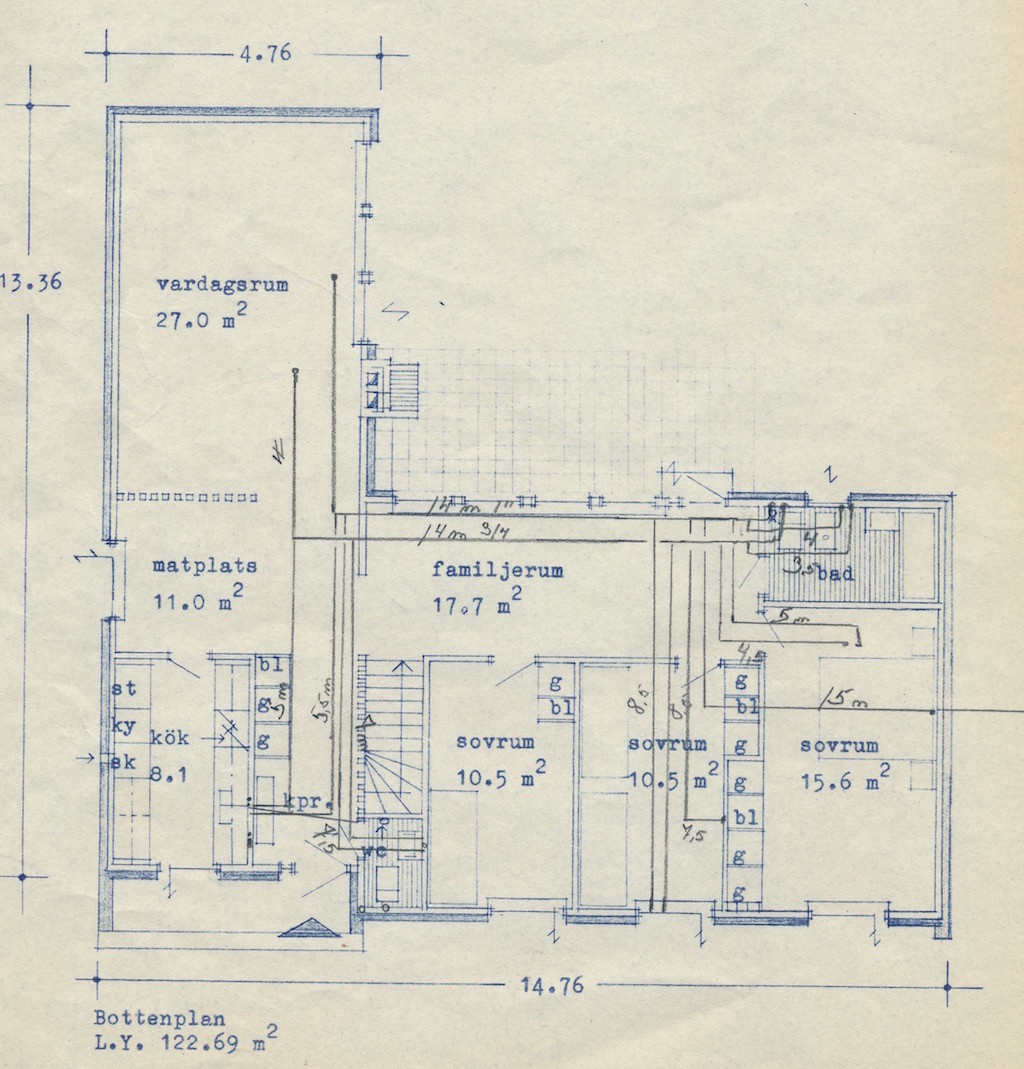

Håller på att renovera badrum i hus byggt 1970, en plans med uppvärmd källare. Betongvalv mellan källare och bottenplan, på detta finns uppreglad spånskiva under reglarna och spånskivan går allt tappvatten i hoplödda koppar och prisolrör. Denna ritning på tappvattnet stämmer med verkligheten:
Fjärrvärmeväxlare sitter i källaren under vardagsrummet. Rakt under badrummet finns ett till badrum i källaren med toa, handfat duschkabin och bastu. Under mittersta sovrummet finns tvättstugan med två kv och en vv matning. Röret som försvinner till höger går till garaget. Rören från värmeväxlaren är 25mm och badrummen ligger så långt man kan komma från värmeväxlaren, detta gör att man måste krana i evigheter för att få varmvatten. De är inte vidare bra isolerade heller, ligger på någon mm gullfiber mot betongen och 50mm byggmatta mot spånskivorna så efter någon timme är vattnet kallt igen.
Nu till frågorna:
1. Kopparrören i huset är 46år gamla, hur lång livslängd beräknas de ha, är det vettigt att byta ut dem när man ändå är igång och renoverar? Vi håller på att renovera hela huset så alla golv skall läggas om och köket skall flyttas så merarbetet är inte helt oöverstigligt.
2. Om man drar nya rör, vad är vettigast?
Att göra som innan stora rör för matning till badrummen och fördela dem där ev lägga till en slinga för VVC så man alltid får varmt vatten. Eller att sätta fördelare i pannrummet och dra flera tunnare PEX slangar till förbrukarna i badrummen, tvättstugan och garaget?
Det är inte helt lätt att få plats med en jättefördelare för RiR på inspekterbar plats i badrummet utanför våtzon 1, under badkaret hade annars varit en bra placering så man slapp se den.
3. Om man låter de gamla rören vara kvar fram till badrummet så får man löda på ett nytt kopparrör till fördelare denna skarv kommer komma under golvet som alla de gamla, detta är vad jag förstår mot dagens regler, stämmer det?

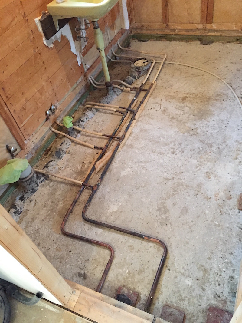

Kopparrör brukar anses hålla i 100 år och mer. Så det är onödigt att byta ut 50 år gamla kopparrör ur underhållsynpunkt.
Men det kan vara svårt att behålla vid en ombyggnad. Det går ju inte att göra några ändringar överhuvudtaget av planlösningen vad gäller rören. Och det kan även bli problem om ytskiktet blir några mm tjockare.
Om du gör om så gäller det att hitta en lämplig placering av fördelaren. Bra om det inte blir alltför långa sträckor från fördelaren. Vattet har en variant av "fördelare" där matande rör kommer ut genom väggen, förkromat grenrör som direkt går in i väggen med sina "fingrar". Blir rätt diskret. Byggs ofta in i kommoden under handfatet.
Det får (bör) inte finnas några dolda skarvar på tappvatten om det görs om idag.
Självklart gäller dessa punkter för vattenledningarna. Avloppsrören bör bytas om de är från 1970.

Kan skicka med en bild på hur det såg ut för några veckor sedan, avlopps-stammen är numera bortbilad och körd till tippen, så även handfatet. Alla bräder är nerrivna från väggen, ytterväggarna kommer byggas på med 45 reglar, 15mm P30 plywood och våtrumsskiva.
Funderar på om man inte kunde sätta fördelarskåpet i badrummet källaren, det är ju våtrum där med och bakom dusch-kabinen uppe vid taket så märks det inte, hur lättillgängligt måste det vara?
