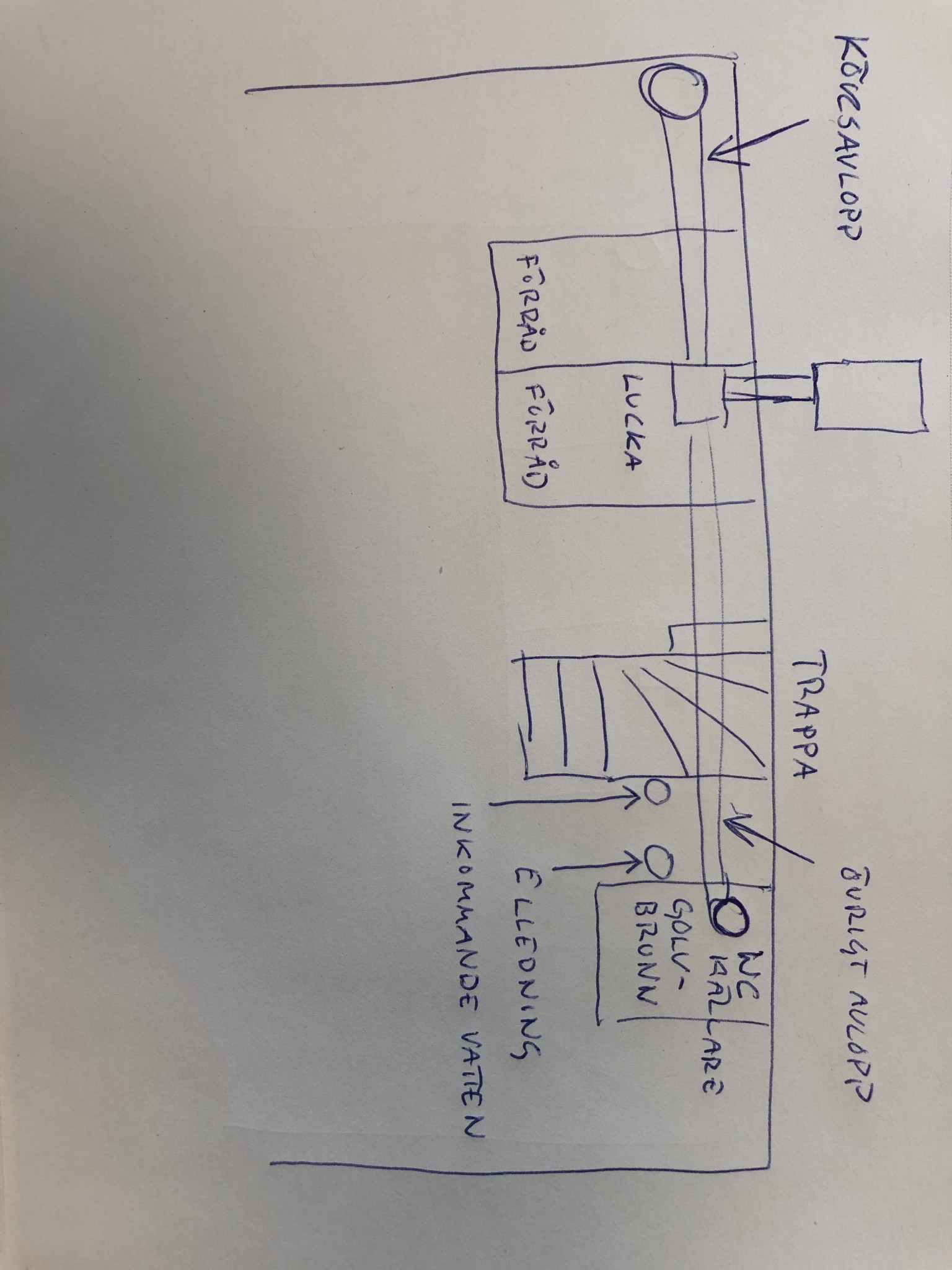

Det är dags att renovera avloppet i vårt sextiotalshus. Vi har en enplansvilla med källare, och alla avloppsrör går just nu ner under bottenplattan där de går från varsitt håll längst hela långväggen för att mötas ungefär på mitten där de fortsätter ut mot gatan.
Hittills har jag sett två alternativ: antingen bila upp hela sträckan där det går rör. Då är det fem väggar och en trappa man ska krångla sej under, plus att man måste hålla uppsikt på inkommande vatten, el och telefonledningar som också kommer upp ur bottenplattan. Se bild.
Andra alternativet är relining, men priset på det är ett skämt. Jag fick prisförslaget 250 000, visserligen för hela husets avlopp, men jag tror ändå man får rätt så mycket bilning och gjutning för de pengarna och lite över.
Men sen började jag tänka utanför lådan, bokstavligen. Skulle man inte kunna gräva ur längs långväggen och dra nya rör på utsidan? Då skulle man bara behöva bila ur ungefär en halvmeter på två ställen så man kommer åt att dra in nya rör utifrån. Plus att man kan få rätt fall och hela baletten. Jag kan verkligen inte tänka mej att det skulle kosta mer än alternativen. Är det någon som har försökt sej på den här lösningen, eller i alla fall funderat men sen ratat den? Hur gick tankarna då?

Nu har jag haft en gubbe från vvs-firma som har kollat på det. Han tyckte inte det var nån idé att gräva jämfört med att bila upp källargolvet. Mest därför att jag har flertalet dräneringsrör längs källarytterväggen och även en fiber.

Tack Very stable genius! Jo, jag har kommit till insikten att relining inte är någon idé. Har svårt att se vad vitsen är med metoden överhuvudtaget då du för ett mycket högt pris får "nya" rör som i bästa fall beter sig likadant som de gamla och ny- och omdragningar lär inte ingå i priset. Du får ingen analys av om rören är bra dragna öht, t ex om fallet är bra, flaskhalsar, dumma vinklar osv osv. Lägger du nytt avlopp får du komma med input på hur du vill ha det, kan i lugn och ro kolla igenom hur det ser, rätta till gamla synder osv osv.
