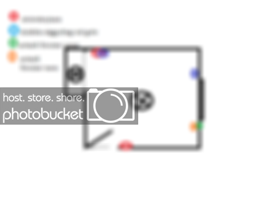

såhär hade jag tänkt. förlåt min pinsamma ritning med tanke på brist på kunskap.
ska jag ha två strömbrytare en innanför dörren och en vid garderoben eller en kors vi dörren?

Det gör du nog som du vill med, antar jag
Fast du menar nog kron eller dubbeltrapp! Kors används vis trappkoppling där du manövrerar en lampa från fler än två ställen. Jag hade nog satt strömbrytarna vid samma ställe. Då en dubbeltrapp

finns inga nyproducerade dubbla vipp strömbrytare i gammalt utförande
är det en sån här jag ska ha då? om jag vill använda till två olika lampor?

Kika på Eljo/Schneider Renova, de tycker jag är riktigt läckra!
http://www.elbutik.se/product.html/renova-rund-stromstallare?category_id=285
En sådan kron eller dubbeltrapp fungerar för ditt ändamål.
