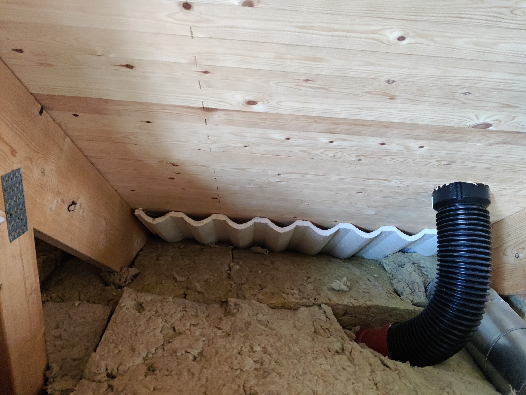

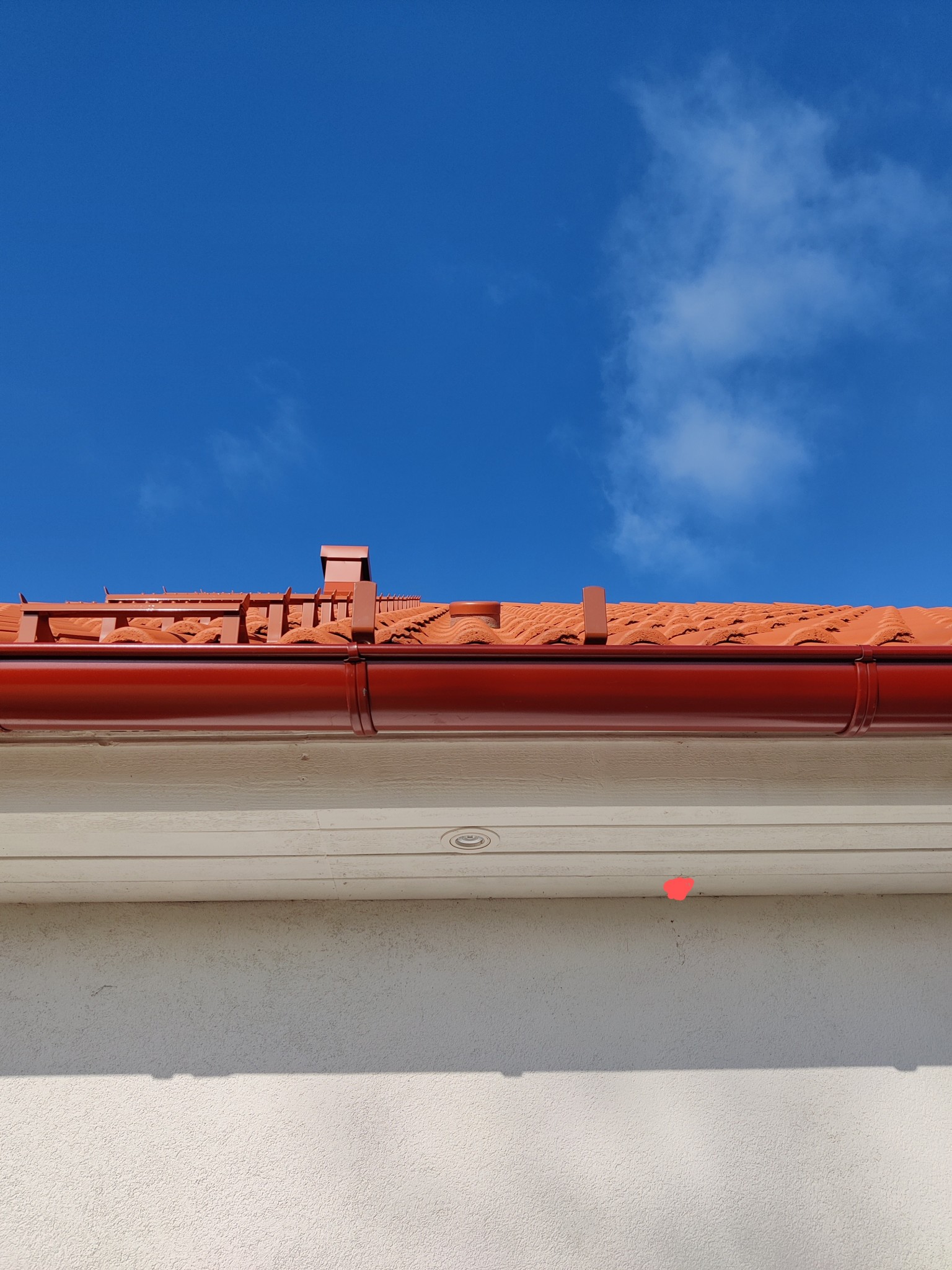

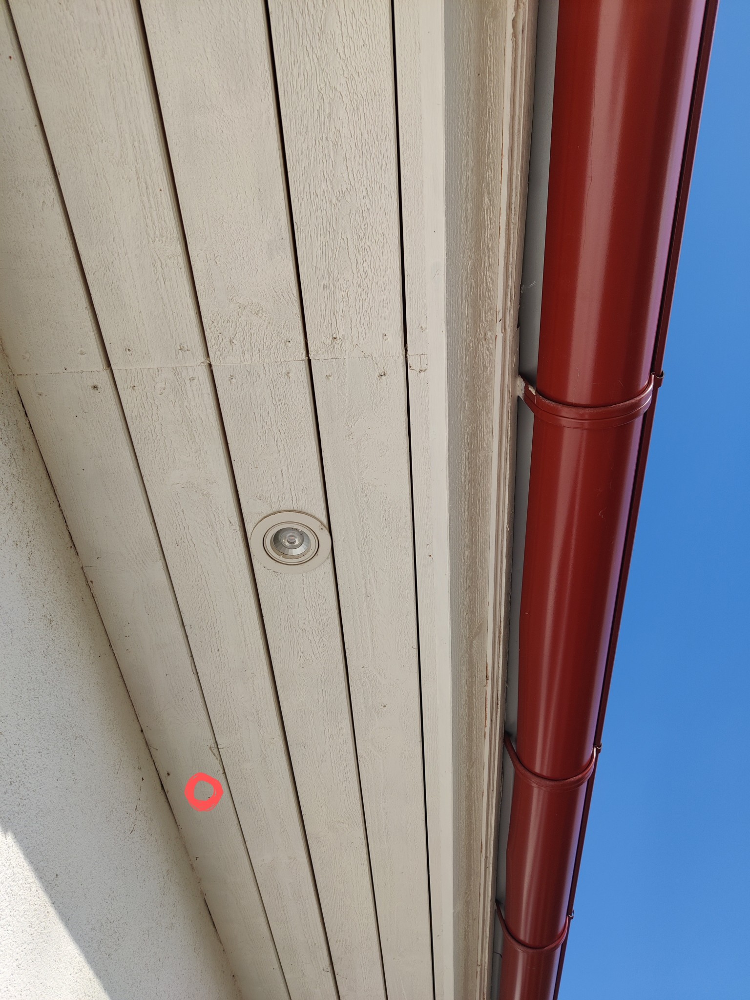

Jag skall dra nätverkskabel till takfoten och funderar på vilket sätt detta kan göras. Lösningen behöver inte vara permanent, då ovanvåningen idag är oinredd. I framtiden skall den inredas och då skall det inte vara värre än att kabeln kan byggas in på ett permanent sätt.
Undersida av takfot med en markerad punkt för nätverkskabelinstallation nära stuprör.
Takfot på hus med röd prick markerad där nätverkskabel planeras att dras ut.
Vid röd prick önskar jag göra upp ett litet hål där kabeln skall komma ut.

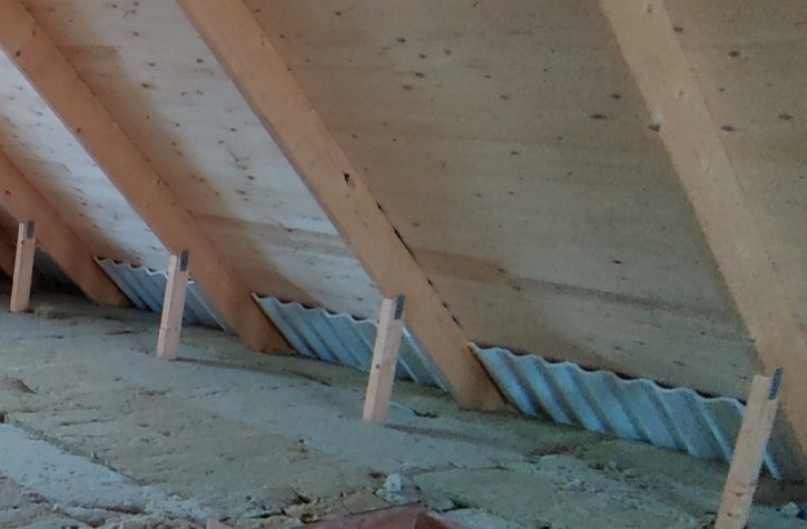

Oinredd vind med synliga takbjälkar och kanaler som en potentiell väg för nätverkskabel.
Oinredd övervåning med trävägg och synlig takfot, isolering samt en svart flexibel slang.
Ovanvåningen ser i dagsläget ut såhär.
Bild inifrån en oinredd övervåning som visar en kanal och insidan av en takfot genom en öppning.

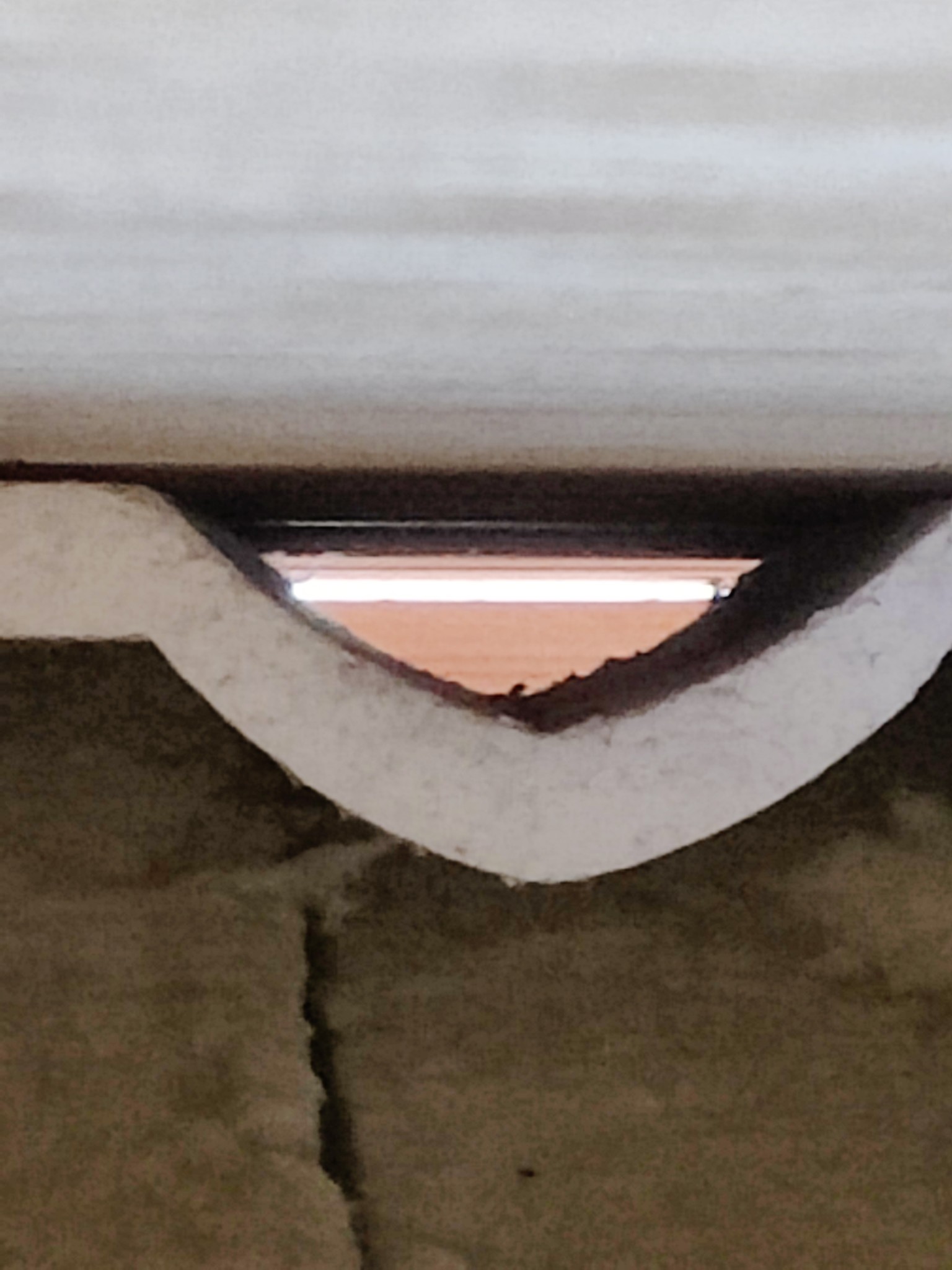

Om jag tar kameran och fotar ner i en av kanalerna ser det ut såhär. Jag förmodar att det är insidan av takfoten jag ser.
Skulle det vara en lösning att skaffa en dragfjäder och pilla in kabeln från ett hål i takfoten och vidare upp genom en av dessa kanaler?

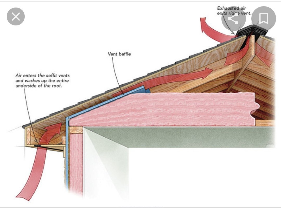

Efter att titta på denna bild ser jag ingen annan väg upp. Vill inte riskera att görs hål där det inte skall vara hål.
Illustration av ett taksnitt som visar ventilation med rödmarkerat luftflöde och isolering.

Du lägger en slang typ 16mm flexslang hela vägen och gör ett slangutstick i takfoten. Man bygger inte in kablar utan man bygger in slang eller rör. Sedan drar man genom en kabel med dragfjäder i slangen. Klamra slangen längs med takfoten.

Du kan fiska upp flexslangen med dragfjäder också, inga konstigheter, antingen tejpar man på flexslangen, eller så för man flexslangen över dragfjädern. Efter du tagit dig genom det jobbiga partiet med en 2m slangbit så sätter du på en hylsa/skarv och fortsätter med slangen i kattvinden kommet bli och fortsätter dit den ska, typ mediacentralen.
Flexslangen kan man klippa och skarva, vilket kan underlätta kabeldragningen. Att dra genom allting med nätverkskabeln i den färdiga slangen tar ju bara några minuter. Att gå runt med en 100m rulle installationskabel och få genom den hel kan i sig vara en utmaning.

Borra ett 12-hål lite snett uppåt och peta upp en VP10. Gör själv ofta så vid kamerainstallationer där det inte går att nå takfoten inifrån.

Du har ju förberett och klart redan! Borra ett hål under armaturen för det du ska montera och stick sedan in ett VP-rör in upp på vinden. Klamra fast röret och dra i en kabel.
