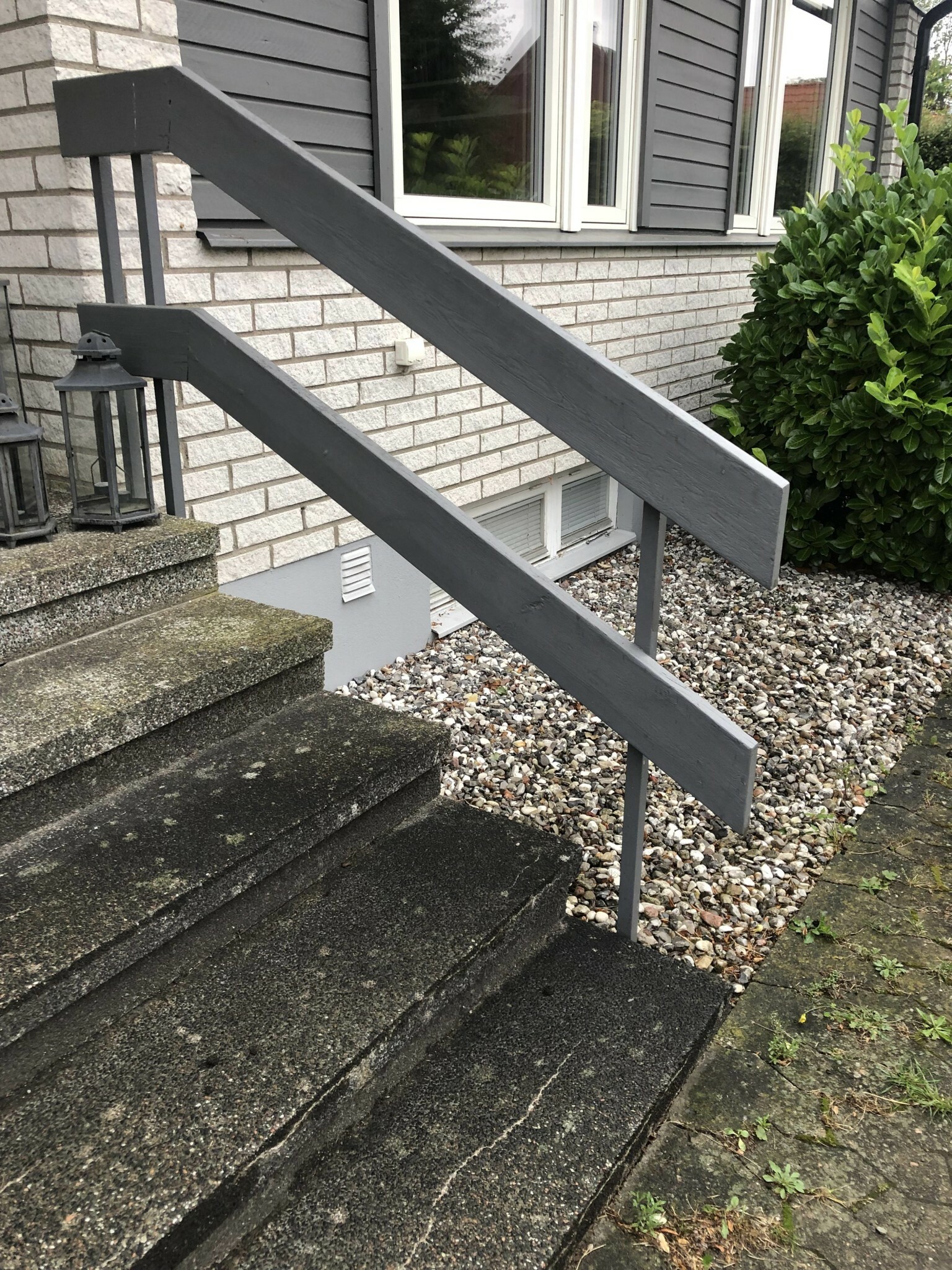

Dra ihop två trallbrädor 28mm
Bra fråga!
1) slipper skruvskallar på ovansidan
2) blir styvare - undviker (förhoppningsvis) "häng" mellan stolparna
3) Blir greppvänligare eftersom den undre är klyvd till 105-110mm
4) Visuellt mer tilltalande än 1 st 45mm
5) Jag brukar krångla till det
Jag har säkert tänkt fel men men

Punkt två är ju bra.D Derbyboy skrev:
Punkt ett förstår jag inte. Drar du inte handledaren från sidan?
Punkt tre: Personligen uppskattar jag en handledare som går att greppa runt, och inte bara över.
Punkt fyra: Det är ju också en aspekt att ta hänsyn till.

Svårt att få till en handledare som man kan hålla runt, skulle vara typ ett rör då.....UlrikaSpg skrev:
Har jag bara en överliggare/handledare så går det inte undvika skruvhål uppifrån.
Jag har som längst 153 cm mellan två stolpar. Finns risk att en planka/handledare börjar hänga mellan stolparna efter ett tag/år.

Aha. Du skall sätta handledaren ovanpå stolparna, inte på sidan?D Derbyboy skrev:

Jo, det är nog brukligt, men eftersom de brädor du skall använda är såpass breda utgick jag ifrån att du skulle skruva dem i stolparna från sidan (se bild för exempel)D Derbyboy skrev:
och drog därför konstiga slutsatser. My bad.
