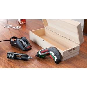

Här exempelvis. Sen är den kanske inte direkt det första valet till att skruva gips.... Den finns också som ett "kit" med systainer och allt. Passar säkert bättre till detta användningsområde. biggrin.gif

Här exempelvis. Sen är den kanske inte direkt det första valet till att skruva gips.... Den finns också som ett "kit" med systainer och allt. Passar säkert bättre till detta användningsområde. [bild]
Fast det där är väl en modern variant av en korkskruv snarare än en skruvdragare......:)
Ja man kan tycka det men Classe rubricerar den som skruvdragare så då måste det ju vara en skruvdragare... :D Skämt åsido, inte ens efter att ha svept en flaska whisky skulle jag komma på tanken att skruva gips med den, men den är faktiskt helt OK vid småjobb exempelvis mek med diverse elprylar och liknande.
Man kanske borde kalla den för skruvmejsel med hjälpmotor...

Man brukar väl kalla lilla IXOn en monteringsskruvdragare, duger bra till att montera IKEA-möbler.
Orkar inte dra skruvarna till Billy iaf... Fick ta fram dåvarande stordragaren till det, SF151, men svärfar var nöjd med den :)
