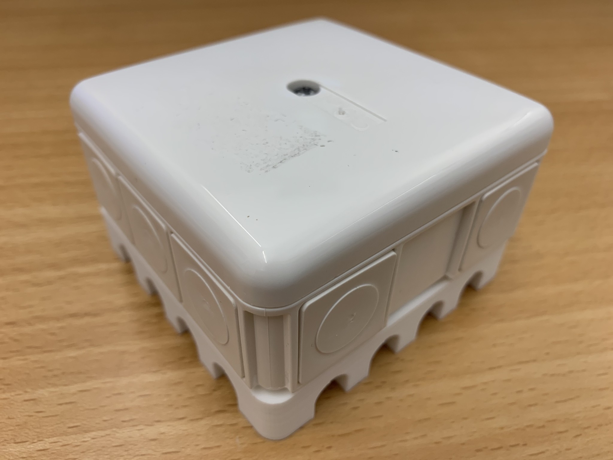

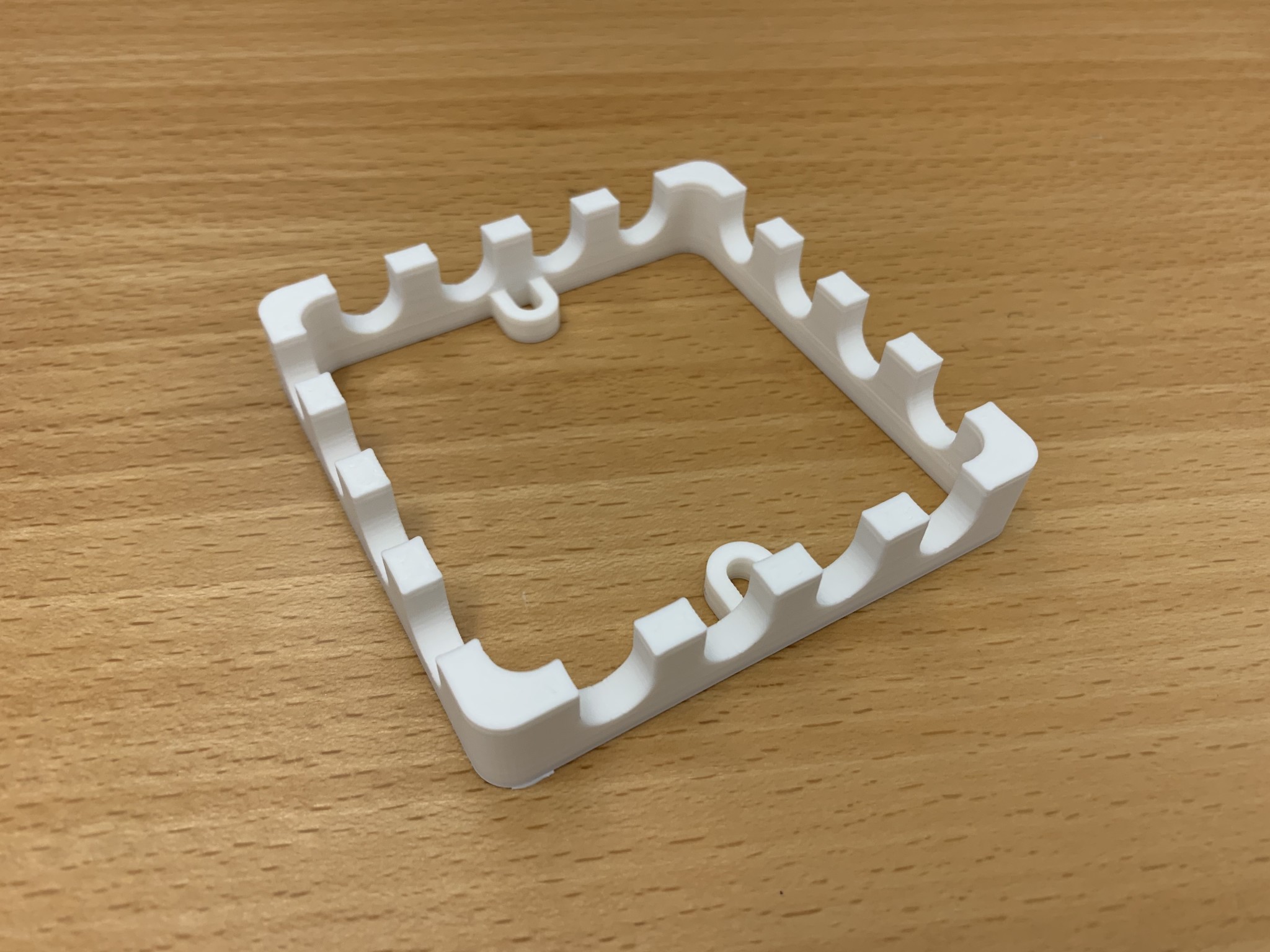

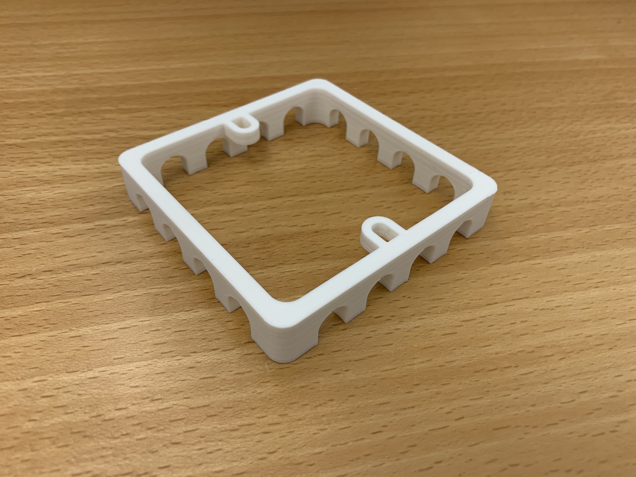

Jag hade för en tid sedan behov av att dra kablar förbi en dosa och tillverkade då denna adapter i 3D-skrivare. Med adaptern kan kablar passera eller byta riktning under dosan.
Schneider, om ni ser detta, glöm inte vem ni ska betala arvode till :-)
Vit 3D-utskriven adapter formad för att passa under en dosa med uttag för kabeldragning och riktningsändring.
3D-utskriven vit adapter monterad på en elektrisk dosa på ett träbord, för kabeldragning.
3D-utskriven vit adapter för kabeldragning runt elektrisk dosa på träbord.
