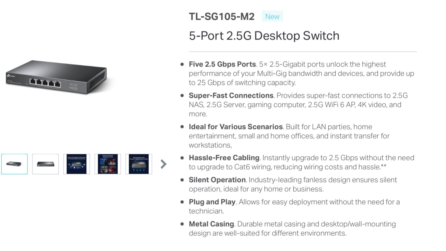

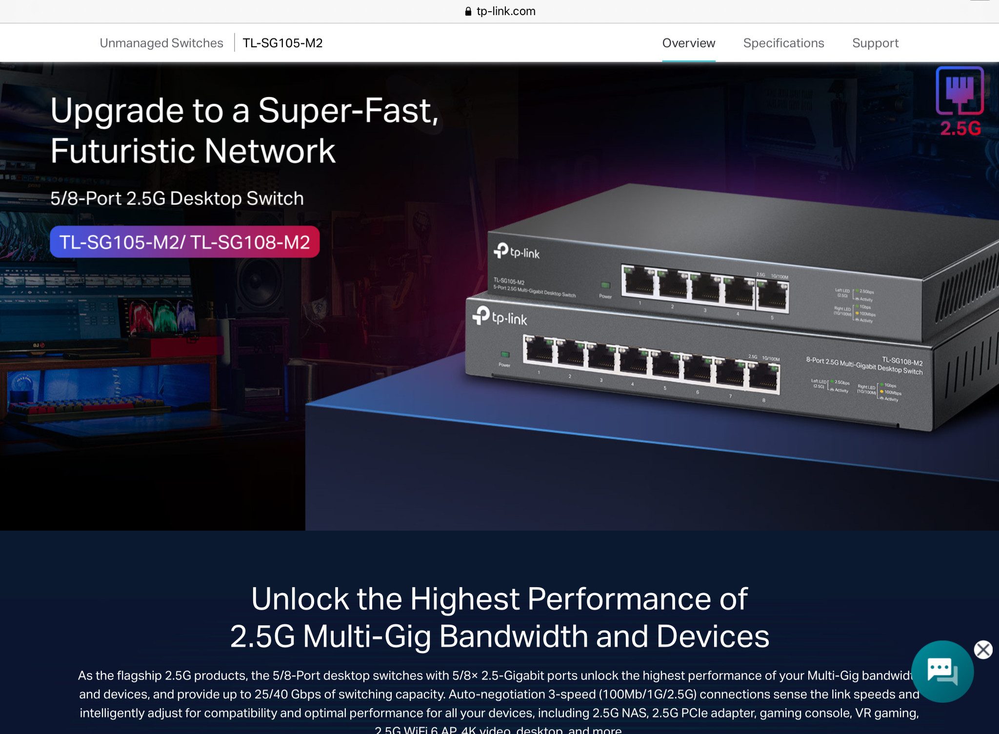

Finns 2.5Gb som 5 och 8 portars, finns med viss reservation...
Men räkna med lite leveransproblem om den finns på cdon, men inte i lager i andra i nätbutiker.
Under 1500 på cdon
Under 1500 på cdon
