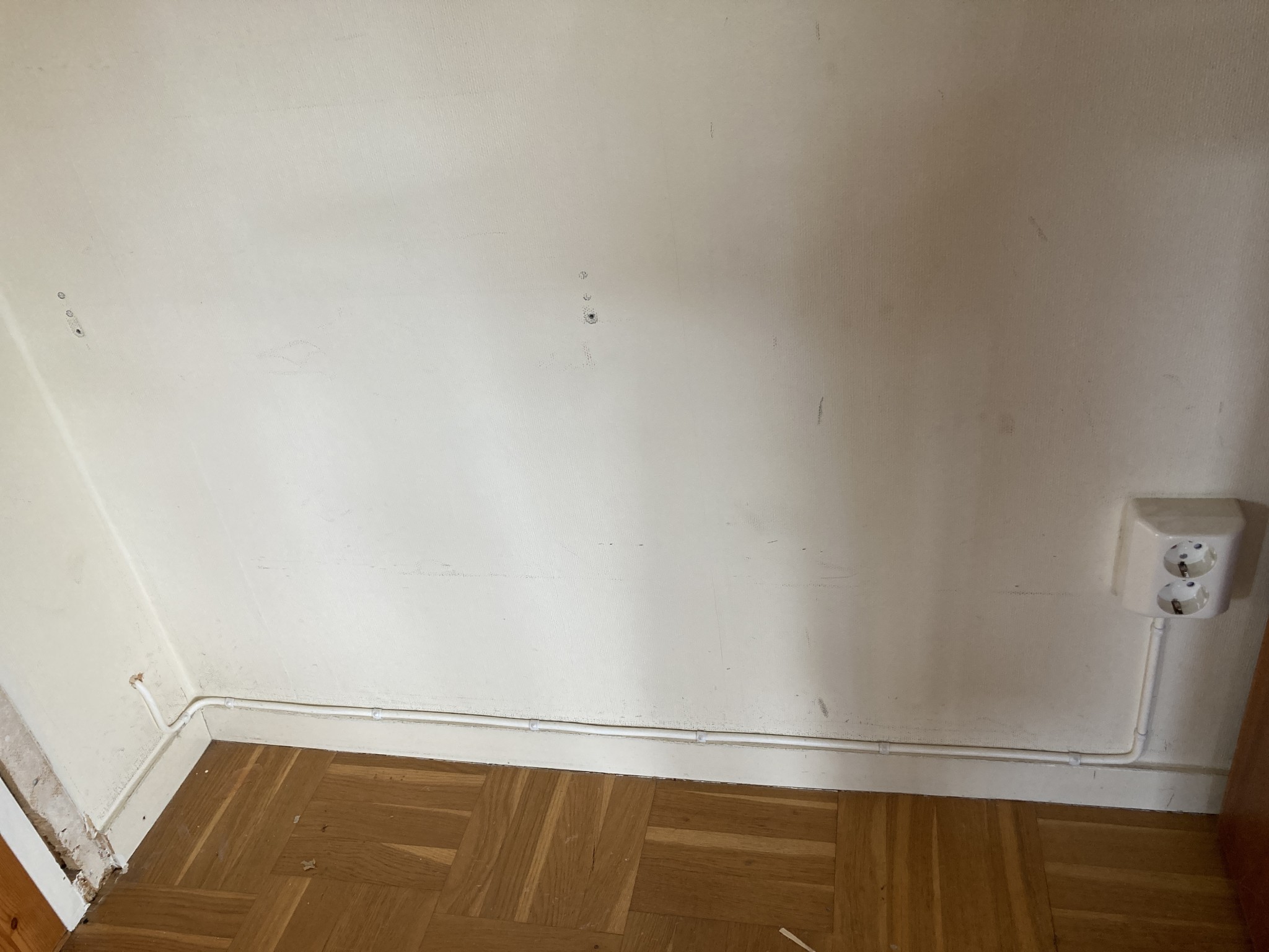

Den här väggen har jag tänkt riva ändå ner till råsponten och sätta upp gipsskivor på. Kabeln ni ser går från uttaget th och genom vägen tv där den går in i en dosa och så sitter det ett eluttag på andra sidan väggen. Min fråga är nu: kan man lägga kabeln inuti väggen istället, så jag slipper behöva tänka på el när jag sätter gips? Jag trodde inte man fick göra så, men sist elektrikern var här sa han att det går bra. Säkert finns det en massa specialförutsättningar som elektriker har koll på? Och jag antar att det är totalt no-no att göra det själv?

Förtydligande: frågan gäller alltså om man kan lägga in själva kabeln i väggen och låta den ligga och "skramla" där. Anledningen till att jag frågar är så att jag kan bilda mej en uppfattning av hur mycket av väggen som måste rivas innan jag ringer efter en elektriker.

Låt elektrikern ta upp dom hål som han behöver för att göra jobbet, det tar inte många minuter och då får han som han vill.H HansomeHanson skrev:
Ha en sticksåg till hands när han kommer för det är inte säkert att han har en liggande i bilen.

Mnja, i min erfarenhet fungerar det sällan så. Elektrikern brukar nicka och humma och så blir det utanpåliggande i alla fall. Det är därför jag vill förbereda så mycket som möjligt så att det blir som jag vill ha det.E elmont skrev:
Nu är ju dock kabel löst i vägg tillåtet. Några förutsättningar måste vara uppfyllda, och det är inte alltid ett bra val. MEN godkänt, om man vill ordna det så.J jonaserik skrev:
Vill du i alla fall öppna väggen själv så sågar du bara bort rejäla bitar så att det blir enkelt att komma åt att jobba. Sedan är det ju bara att sätta tillbaka bitarna och det är ju lika svårt om det är mindre hål i väggen som om dom är större.H HansomeHanson skrev:

Det ingår normalt i elektriker yrket att bila betong, ta upp hål mm mm.

Dragvlastad i båda ändarna och spikskyddad där den passerar reglar. Håller med Mikael_L, Godkänt om utfört korrekt men oftast inte det bästa alternativet.Mikael_L skrev:
