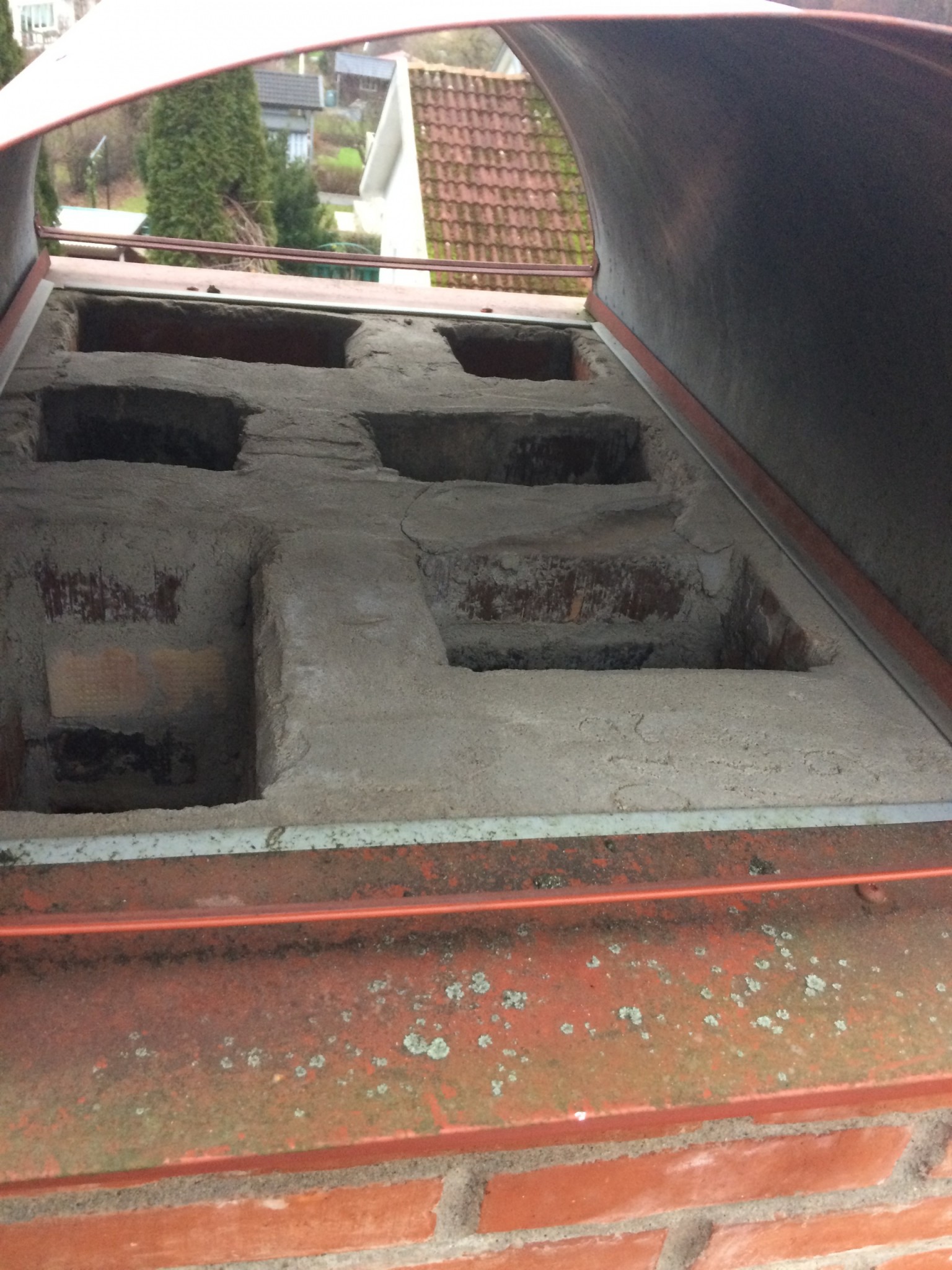

Ok, tack. Det kommer eldas i öppen spis som inte är vägg i vägg i skorstenen. Jag har 6 pipor och dessa är i var sitt hörn. Tror du ändå det är problem?
Då torde det inte vara något brandsäkerhetsproblem i alla fall. Ring sotaren som genomför brandskyddskontroll och kolla att de delar den bedömningen.
En grej till. Under vissa omständigheter under sommaren (öppna fönster) så kan piporna dra ned luft från skorstenen. Du kan riskera att tråkig lukt då tar sig in i huset.
guggen
Utsikt inifrån en skorsten med synliga rörkanaler och murade avsatser.
Närmast till höger är öppen spis och längst bort till höger eller längst bort till vänster vill jag använda. Kan man svänga ut röret åt sidan där uppe för att hindra att jag drar ner dålig lukt på sommaren? Är det risk att man antänder butangaser från avloppet när man eldar och det kommer upp gnistor?
