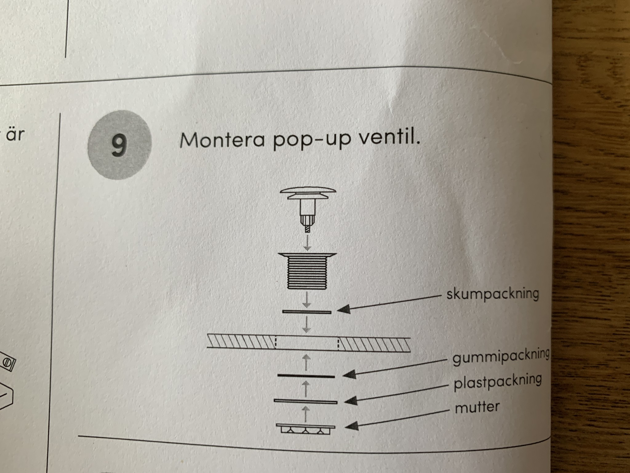

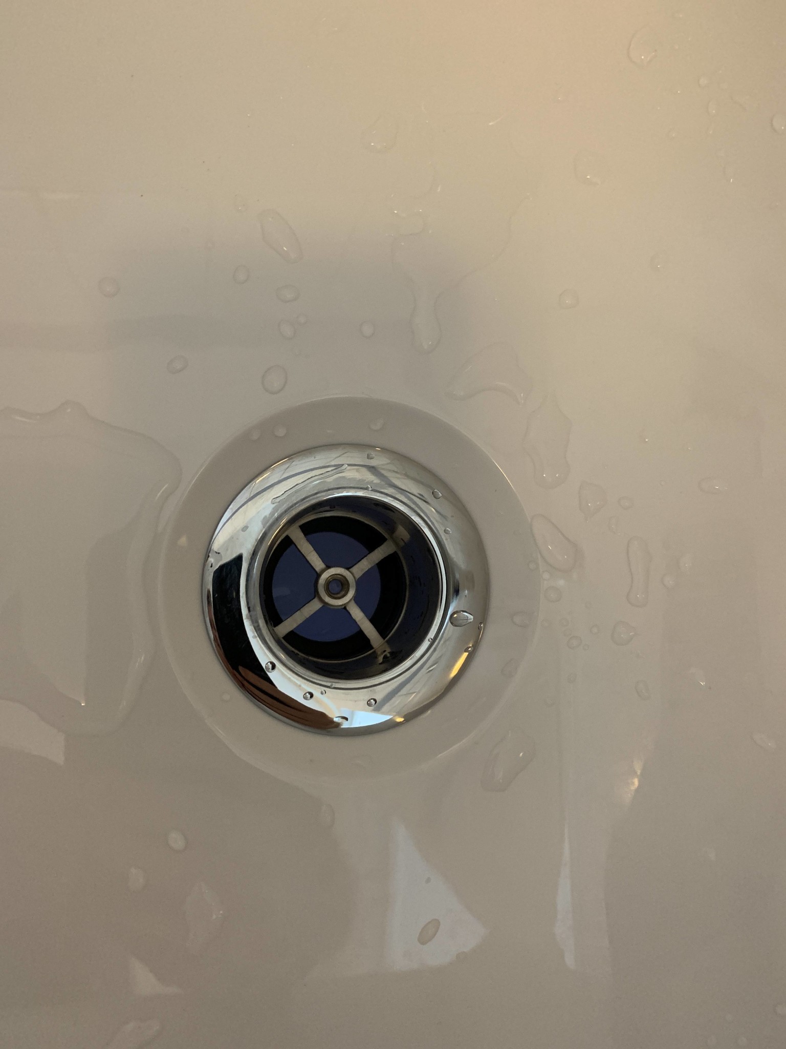

Detta verkar minska läckaget, men inte helt stoppa det. När jag tittar ned i badkaret ovanifrån verkar det som att lite vatten kryper in under ventilen (se bild). Popup-ventilen har monterats enligt anvisningarna (se bild) och det sitter alltså enbart en skumpackning mellan ventilstycken och själva badkaret.
Något som har liknande erfarenheter eller vet hur detta kan fixas? Kan det vara ett alternativ att byta ut skumpackningen till något annat? Kan det vara fel på sakerna eller ska jag bara dra åt ännu hårdare?
Alla tips tas tacksamt emot då det blir ett droppande under badkaret som behöver samlas upp och torkas bort efter varje användning.

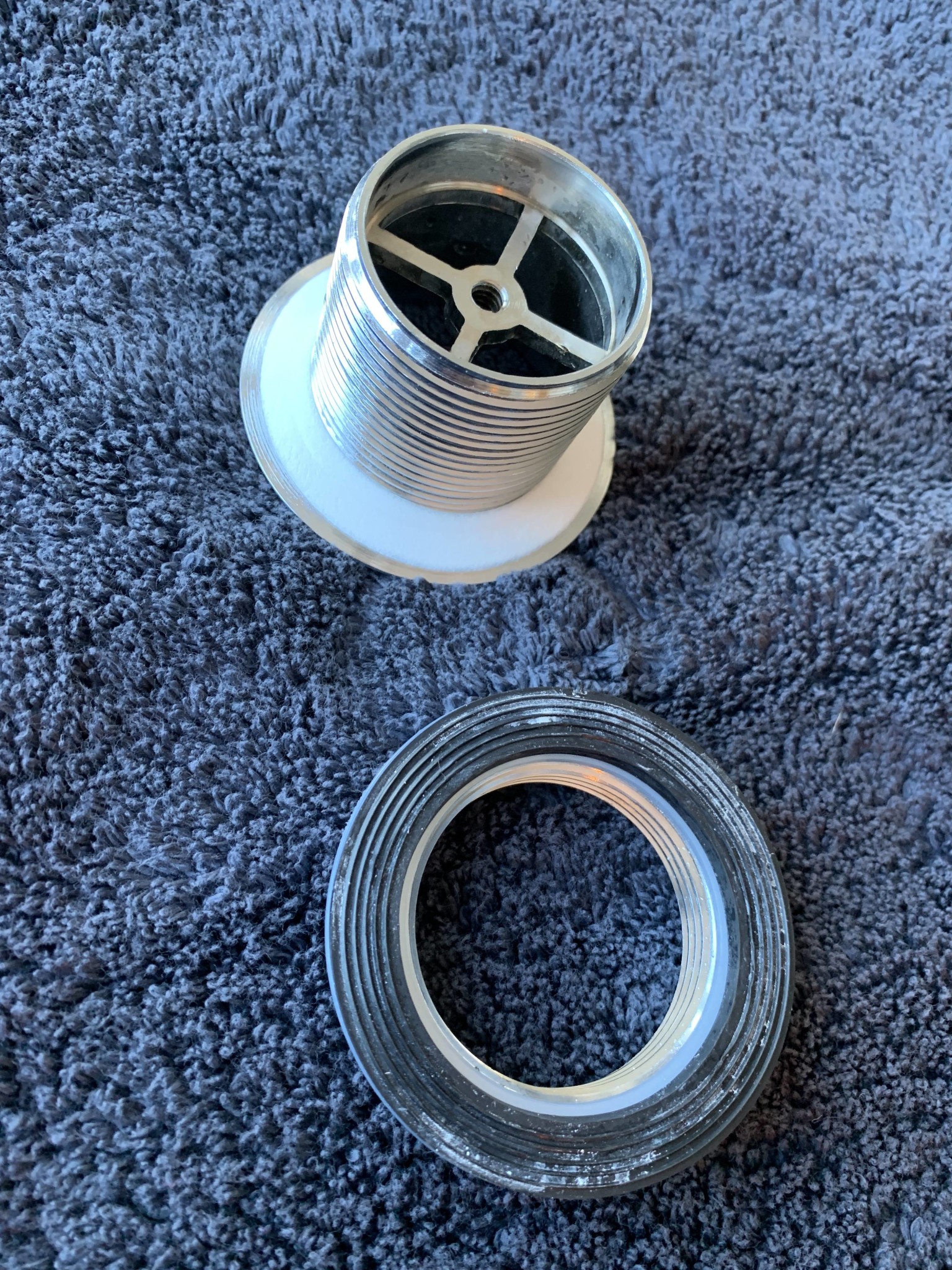

Tack för svar! Ja, det stämmer att undersidan är lite ojämn. Den svarta gummipackningen är inte direkt hård, den är böjlig, och har skåror på ena sidan (monterade uppåt, mot den ojämna sidan på badkaret efter instruktioner från tillverkaren). Lägger in en bild på packningen här nere. Kan det vara så att vi bara behöver dra åt hårdare eftersom att undersidan på badkaret är ojämn?A Emil_K skrev:

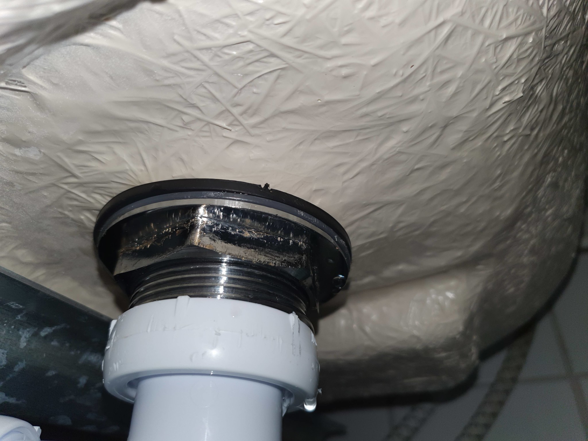

Har du möjlighet att lägga upp en bild på undersidan av karet också? Gärna fotad snett underifrån.
På din första bild syns det att gummipackningen glidit åt sidan. Det är nog för att innerdiametern på packningen är större än ytterdiametern, och någon ojämnhet på undersidan förskjuter packningen.

Ta isär allt, kolla så alla ytor är rena. Montera på igen, så centrerat och rakt som möjligt. Sätt dit den vita rördelen sist, så den inte spänner på något sätt.
Om de vita rördelarna sitter i spänn kan de orsaka läckage packningen. Sitter de bra monterat utan att spänna röret I sidled?
Vet du om läckan är i kopplingen mellan metalldelar vitt plaströr, eller mellan badkar och metalldelen?

Yes. Vi får ta och plocka isär allting imorgon igen och montera om allting så centrerat och rakt som möjligt. Då låter vi den vita rördelen monteras sist.
Bra fråga angående de vita rördelarna. Det är ju själva röret som går ned till avloppet. Kan hända att det inte sitter helt rakt. Ska ha det i beaktande! Kanske får kapa/justera det lite extra.
Nästan 100 på att läckan är mellan badkar och medtalldelen. Tack för goda tips, ska pröva imorgon igen.
