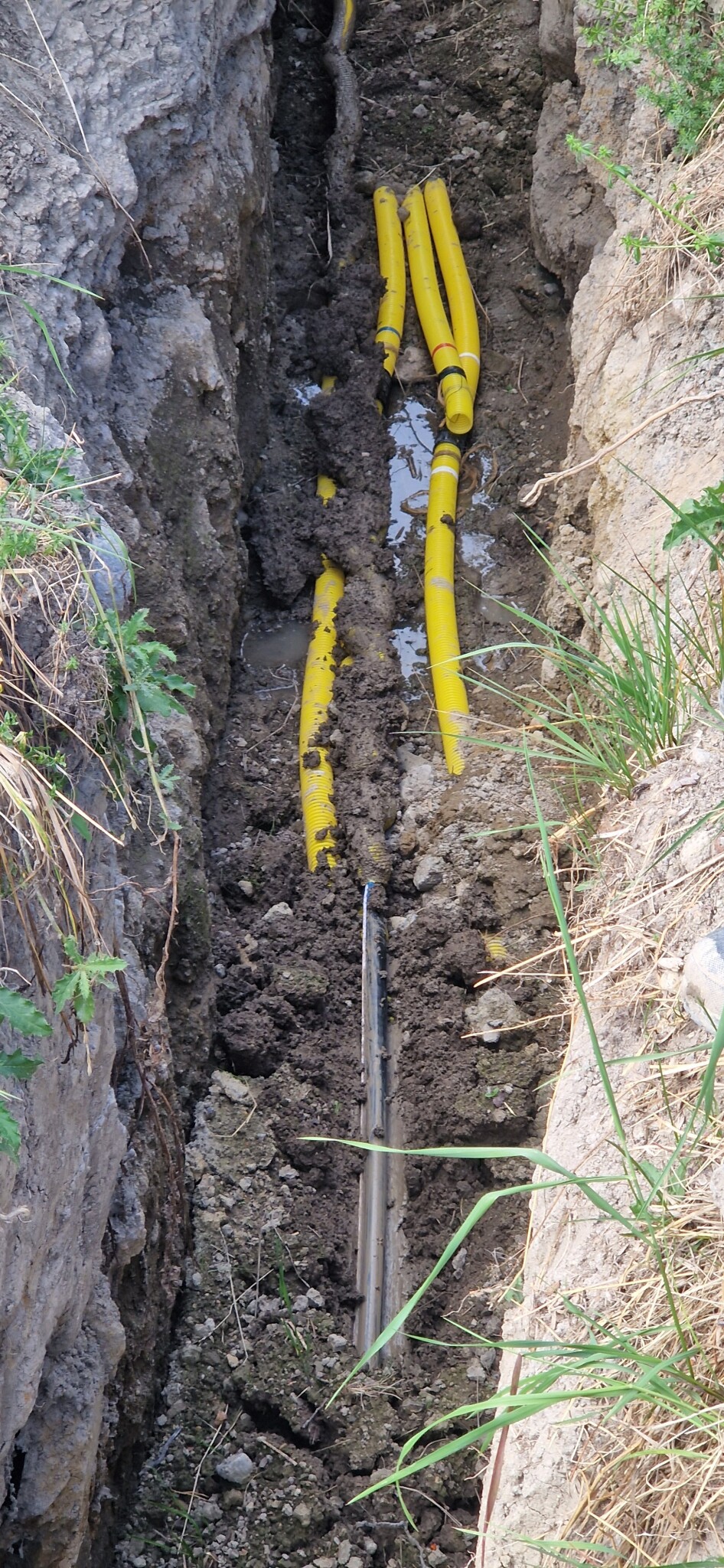

Jag sitter i en dålig situation.
Kortfattat: det går inte att dra igenom PEM slangen i röret.
Hemma här på gården har vi grävt upp 125m schakt på 1,5m djup från en nyborrad brunn till huset.
Vi la ner 50mm gult kabelskyddsrör och vi har gjort ett stort jobb med att isolera sträckor där berggrunden begränsat djupet (ca 30m isolering) Dessutom har all slang täckts över med jord eftersom det skulle ligga så rakt som möjligt så att jorden skulle hålla allt på plats. Det som är öppet är skarvarna mellan kabelskyddsrören (så öppning var 25e meter).
Sedan var det dags att dra in PEM slangen på 32mm.
Första 15m går allt bra och lätt med handkraft men sedan tar det abrupt stopp. Vi drar ut igen och skär till PEM slangen med en spets så att det inte ska fastna. Vi häller även i 5 hinkar 50°C vatten i kabelskyddsröret så att den ska vara mjuk. Fortfarande stopp på ungefär samma ställe. Vi fäster ett spel i ändan (vid skarven så att man bara drar PEM slangen 25m åt gången) så att vi ska kunna dra slangen med 400kg kraft. Samtidigt skjuter man på och har i varmvatten. Vattnet rinner ut vid första skarven i god fart vilket visar att det inte finns blockage i röret.
Vi lyckas dra PEM slangen 23m och det går extremt trögt hela vägen och det rycker i slangen konstant, sedan går fästet av i slangen och vi blir tvugna att börja om.
Vi väljer att dra slangen i en annan länga istället, en mycket rakare sådan. Där smörjer jag även slangen rikligt med diskmedel så att det ska glida bra. Slangen dras igenom ca 10-15m igen utan problem tills det blir abrupt stopp igen. Då drar vi med spelet med 400kg kraft och det funkar, tills kabelskyddsröret går av under jord och följer med ut!!!??
Det är alltså mindre friktion mellan kabelskyddsröret och jorden nere i marken än mellan PEM slangen och kabelskyddsröret. VARFÖR går det så trögt? Vi smörjer, har raksträckor, trycker på, formar slangändan så att den inte ska fastna m.m. Dessutom drar vi bara 25m åt gången, inte alla 125m direkt.
Vad ska vi göra för att få igenom slangen? Skulle en dragstrumpa kunna fungera? Jag misstänker nämligen att slangen fastnar i rörets räfflor och därför rycker det så mycket varje gång slangen släpper en räffla.
Det är nämligen inte på kartan att gräva upp allt och lägga större kabelskyddsrör. Det är hur många veckors arbete som helst och jag har redan lagt hela sommaren på detta projekt. Skulle en 25mm PEM slang funka bra? Eller ska man prova med dragstrumpa först? Finns det något annat man kan göra?
Alla tips mottages!

125meter 50mm slang? Och pemslangen är 32mm och ska dras hela vägen? Det torde vara önsketänkande och problematiskt som ni redan märkt.....det brukliga är ju att lägga slangen som den är...

Visst kan du prova dragstrumpa eller att tejpa en mjuk rundad spets på din PEM men om det är trögt på 25 m ser jag inte mycket hopp för 125... På bilden ser man ganska slingriga rör, det är sannolikt en bidragande orsak till att det går trögt. Du bör absolut inte smörja med diskmedel, det stelnar. Använd hellre riktigt kabelsmörjmedel.

Bilden är på den öppna skarven och det uttdragna röret som nu är lite illa tilltygat efter att ha dragit så hårt.
Det konstiga är ju att det går finfint 15m och sedan supertrögt
Det är iofs bra att gräva där stoppet verkar vara men givet att det inte går på en annan sträcka heller så är sannolikheten stor att det helt enkelt är så att 32 mm PEM är för stort att dra i ett 50 mm rör, åtminstone som det röret är förlagt.
Det är inget kul alls att gräva upp 125 m men det är ännu tråkigare att först lägga ett par dagar på ineffektiva åtgärder och sen gräva upp det. Givet att det är nygrävt så borde det gå hyfsat enkelt att ta upp diket igen.
