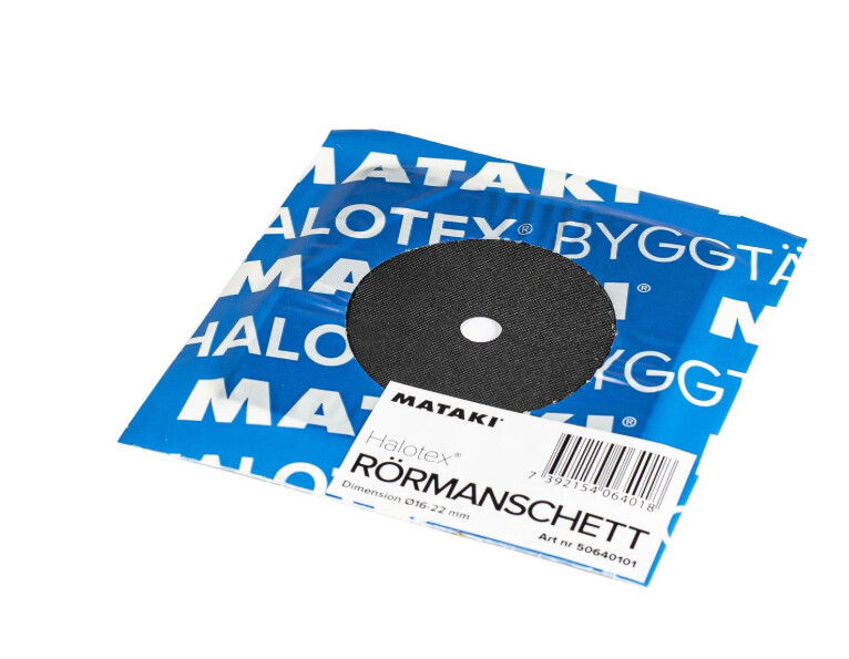

Har ett dilemma.
Vi skall ha mini-downlights i fönstersmygarna på vårat nybygge.
Dock var detta något vi missat att ta höjd för vid projekteringsfasen av huset och nu står vi här utan utrymme i fönstret för spottarna.
Vårt alternativ för att få enligt plan nu är att dra flexslang genom ångspärren för att sedan komma ut ovanför fönstret med en downlight.
Då behöver vi alltså bryta ångspärren 1 gång per fönster
Letar nu efter bra produkter för att lösa detta med tätning osv om det finns något för ändamålet?
Eller det räcker möjligen att tejpa?
Någon form av rörmanschett fungerar troligen.
Mataki Halotex rörmanschett i blå förpackning med vit text, dimension 16-22 mm.
