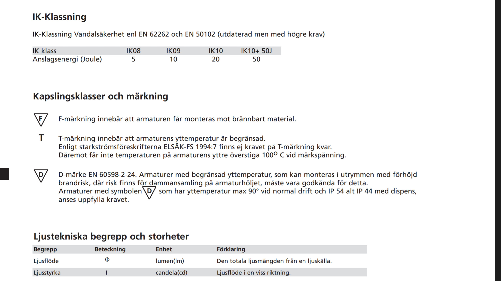

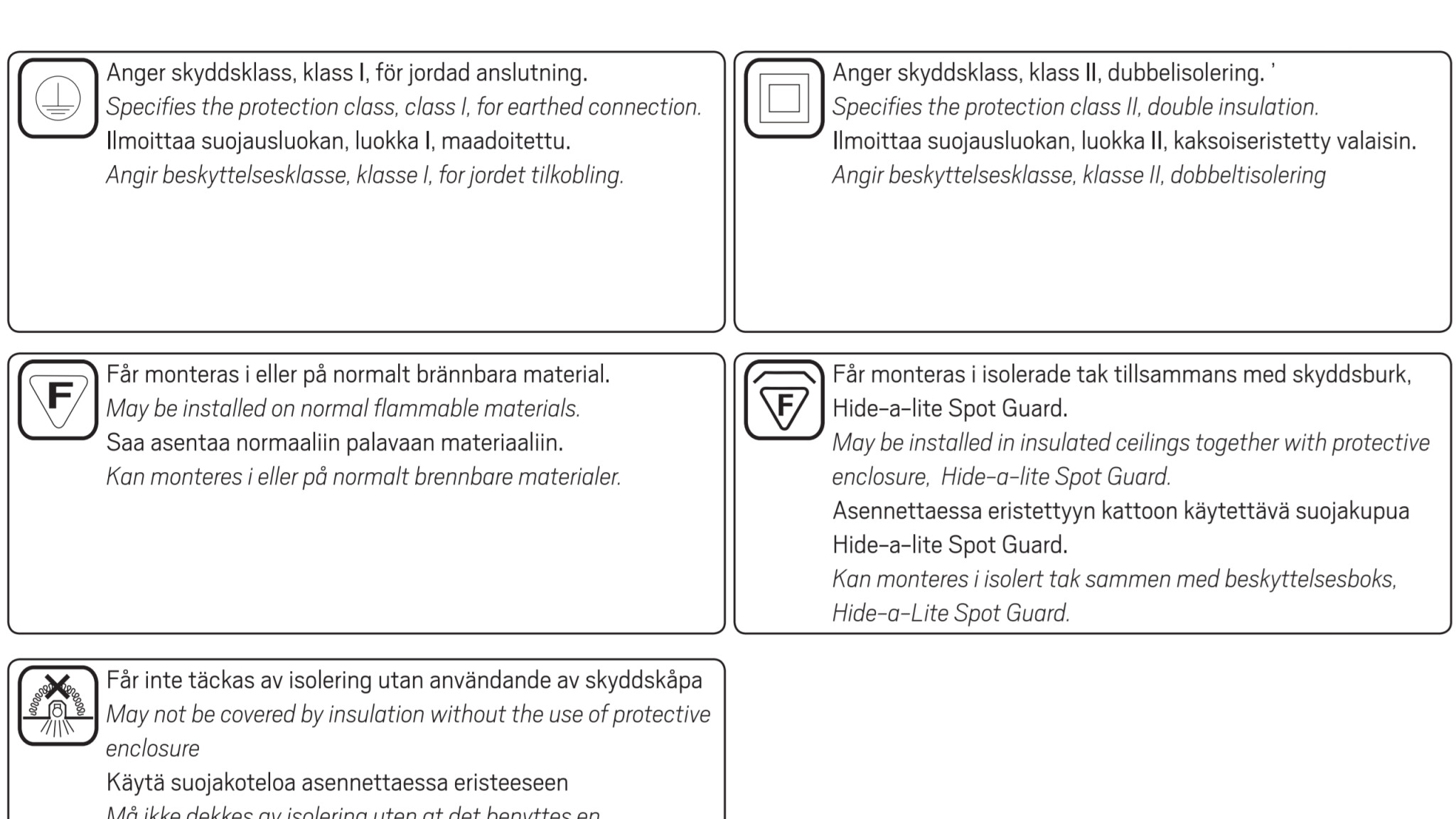

Hej. Jag undrar lite över en sak när det gäller märkningen på infällda downlights. Har fått fram att F i triangel får monteras i eller på brännbart material, F i triangel med tak får monteras i burk i isolering. Bifogar bilder. Min fråga är angående F i triangel utan tak, det borde väl inte vara några problem att montera dom i burk i isolering? Finns inga specifika mått som måste vara fritt runt heller. Mvh Jan Screenshot_2016-02-01-23-20-08.png
