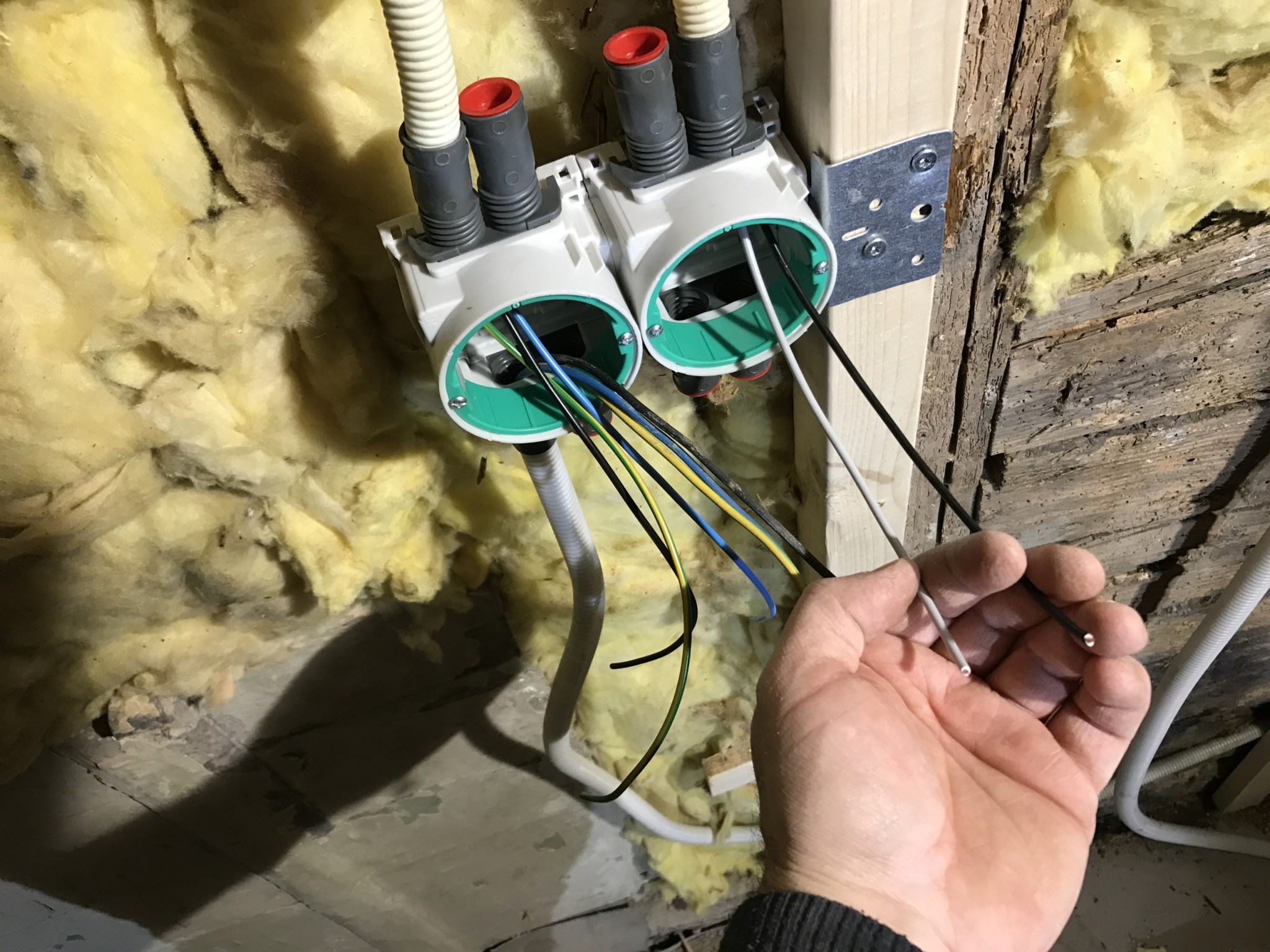

Kanske superdum fråga men jag har ett gäng dosor som är fästa på regeln, verkar ju kanon men nu ställer jag mig frågan det bygger ju trots allt några mm kanske 3 som mest, det känns som här kommer gipset eller panelen att bygga ut lite så det nästan blir som en bulle? Gipset kanske tom spricker?
(Jag ska ha slätspont liggande på en vägg och gips på en annan) eller är det så lite så det inte påverkar? Felmonterat?
Kanske är en dum fråga eller struntsak men jag har gått och funderat på det så kan jag likagärna dumpa frågan här :)

Det är så lite att det inte kommer att vålla några problem.

och den är korrekt monterad.
Är inte denna det eller vad?
Jag fräste ur lite i OSB-skivan för att kompensera för regelfästet.
Den är korrekt monterad!, det märks inte med skivor på!
fäll in lite granna i regeln om du är orolig. lättare än att hålla på skivor
Du behöver inte fräsa, det kommer garanterat inte märkas. Reglarna lär diffa mer än regelfäste+skruv. :)
