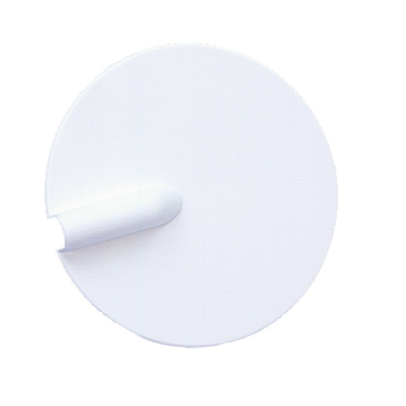

Min fråga till forumet är, jag vill sätta kopplings dosor bakom några av överskåpen (150mm från kanten och på lämplig höjd bakom skåpet där de går fria för upphängnings beslag, men även så att doslocken inte krockar med hyllplan etc). I överskåpets ryggskiva vill jag ta upp ett hål som jag kommer att täcka med ytterligare ett doslock (ett doslock med utlopp för kabel och ett doslock i överskåpet för att komma åt dosan bakom). Från dosan i väggen vill jag dra kabel till uttag, belysning mm. som ska sitta i överskåpen. Då det finns utrymme bakom skåpen vill jag lägga kabeln där för att sedan gå in i skåpet där det behövs för belysning, eluttag mm?
Är detta en lösning som är vettig och korrekt?

Det blir inget inbyggt uttag, faktiskt inget uttag alls utan dosa med två lock (ett direkt på dosan med ledningsuttag se bild och ett i skåpet direkt ovanför så att man kommer åt dosan). Från denna dosa vill jag dra kabel bakom skåpen och sedan in i skåpen där uttag eller belysning kopplas in. Skulle denna lösning vara godkänd enligt de föreskrifter som finns om el installationer?

Den lösningen som du tänker dig blir lite knixig. Den bygger då på att du kan dragavlasta kabeln korrekt, t.ex. med klammer på väggen bakom skåpen. För att då få ut den på rätt ställe i skåpet behöver du klamra kabeln på väggen helt färdigt och sedan mer eller mindre trä upp skåpet på kabeln. Är det tänkbart att ta upp ett runt hål i ryggen på skåpet för att komma åt ett uttag du sätter i dosan? Då slipper du hela problemet. Om dosan sitter tillräckligt högt upp, ovan översta hyllan i skåpet, ser du den troligen inte när du står på golvet.
