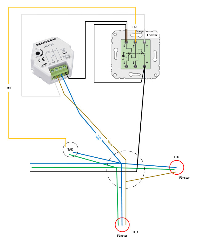

Hej, jag kör med Malmbergs dosdimmer (HD1200) kopplad mot två ljuskällor (fönsterbelysning) i sovrummet.
Strömbrytare är Renova dubbeltrapp. Tidigare satt en ELKO-brytare (kron!?) där.
Knapp 1 har jag taklampa (utan dimmer).
Knapp 2 har jag fönsterbelysning, nu också med en dimmer. Dimmern sitter i dosan, bakom strömbrytaren.
(Nollan har jag dragit från takdosan, där allt kommer in, parallellt i röret med existerande fas och tändtrådar till brytaren).
- Kopplat och klart.
- Taklampan funkar som vanligt.
- Fönsterlamporna funkar också och jag kan dimma fram och tillbaka. Super!
Problemet:
Efter ett tag, förmodligen när någon tänt och släckt ett par gånger i badrummet slutar fönsterlamporna i sovrummet att funka. Kan inte sätta på/av och ej heller dimma förstås. Alla andra lampor på fasen funkar.
(Sov- och badrumsbelysning är på samma fas)
Allt funkar igen om man tar ur/i proppen för den fasen.
Jag ska göra en vetenskaplig analys, men tills dess kanske ni proffs har något förslag på vad som kan vara fel?
Tack på förhand.

Vad har du för lamptyp i fönstret? Är den dimbar?
Det är inte helt ovanligt att dimmers, och elektroniska transformatorer/LED drivers har ett skydd mot överlast, temperatur osv. Det fungerar så att om det löser ut så förblir det utlöst tills spänningen bryts, dvs. när du drar säkringen.
OM vi antar att du har en lamptyp i fönstret som inte är kompatibel med dimmern, så kan det bli överbelastning, som antingen detekteras i dimmern, eller i en ev. trafo/driver som hör till lamporna.

"Fel på dimmern"
Nja, i så fall har jag fått flera trasiga. Har provat med fler - dock likadana.
Tillägg: Om man är snäll och inte leker med de andra lamporna på samma fas så funkar dimmern bra.
Självklart misstänker jag någon koppling som inte är korrekt, av mig eller elektrikern från början.
"Fel på dimmern"

Ja, de är dimbara.
Jag vill ha LED men har just nu två dimbara halogen (vanliga "glödlampor", dvs utan driver/trafo.)
Har provat både dimbara LED och halogen med samma tråkiga resultat.
Dimmer säger sig klara:
Belastning: Halogen 1-200W, LED 1-150W
Ta ut dimmern och rigga upp det på en bänk. Jag kan inte på rak arm se någon felkoppling som skulle ge den typen av problem med dimmern. Kanske är den känslig för transienter som kan uppstå när du slår av och på annan last på gruppen?
Kopplingen ser helt korrekt ut.
Har du satt impulsfjäder i strömbrytaren?
Kanske har en hel tillverkningsbatch utav dimmer ett fel, så det är samma fel i alla.
Ja, jag vet, låter aningen långsökt. Men nu måste vi börja greppa halmstrån ...

tommib skrev:
Tack för input, men om det var en väldigt känslig dimmer borde man ju hitta andra som undrat om detta men det hittar jag inte. Luktar mer som om något annat hos mig är knas. Några tips på var/hur jag ska mäta för att hitta ev transienter från tex misstänkta lasten i badrummet.Mikael_L skrev:
Yes, impulsfjäder har jag såklart.
Kan abslout tänkamig att köpa en mer exklusiv dimmer, men om jag har ett fel nånstans så lär ju inte det hjälpa.

Badrummet, vad är det för typ av last där? Är det möjligen ett lysrör? Drosseln i en (äldre) lysrörarmatur kan ge en hel del transienter.

Att mäta sig fram till vilka transienter man ev. har är väldigt svårt, man behöver oscilloskop, och stor kunskap om hur man hanterar det. Även med bra instrument är det ibland nästan omöjligt. Inte ovanligt att instrumentet fungerar som en bra avstörning när man kopplar in det, så att transienterna inte syns när man mäter.
Ja förstår, synd.. Bytt jobb så jag jobbar inte med oscilloskop längre och vet ingen som har det heller i närmaste kretsen. Har endast en vanlig multimeter av bättre snitt.H hempularen skrev:Att mäta sig fram till vilka transienter man ev. har är väldigt svårt, man behöver oscilloskop, och stor kunskap om hur man hanterar det. Även med bra instrument är det ibland nästan omöjligt. Inte ovanligt att instrumentet fungerar som en bra avstörning när man kopplar in det, så att transienterna inte syns när man mäter.

Jag jobbar med felsökning (dock inte inom el) och undrar vad ni tror om detta då - baserat på ovan:
- Jag byter lysröret, åtminstone tillfälligt, mot en vanlig lampa i badrummet och gör min test igen?!
Dvs resetta dimmern, och sen hetsa med brytaren i badrummet för att se om det håller...
Visst kan du testa så. Det kan ge någon fingervisning om det är en del av problemet. Tyvärr kanske det är multifaktoriellt.
Om du har gått igenom alla kopplingar och sett att det inte finns någon spretande kardel eller liknande någonstans så kvarstår egentligen bara att dimmern måste vara känslig för störning på något sätt.
Jag har själv bränt två malmbergs dosdimmers (HD2200) genom att en glödlampa går sönder i matsalsbelysningen. Detta verkar orsaka en transient som sabbar triacen i dem eftersom de efter lampbyte leder konstant oavsett vad man gör. Tredje dimmern ligger i påse och väntar på att kopplas in, mest för att Vadsbos dyrare dimmer bara fanns inlåst på Hornbach och ingen personal syntes till när jag var där :\
